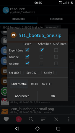

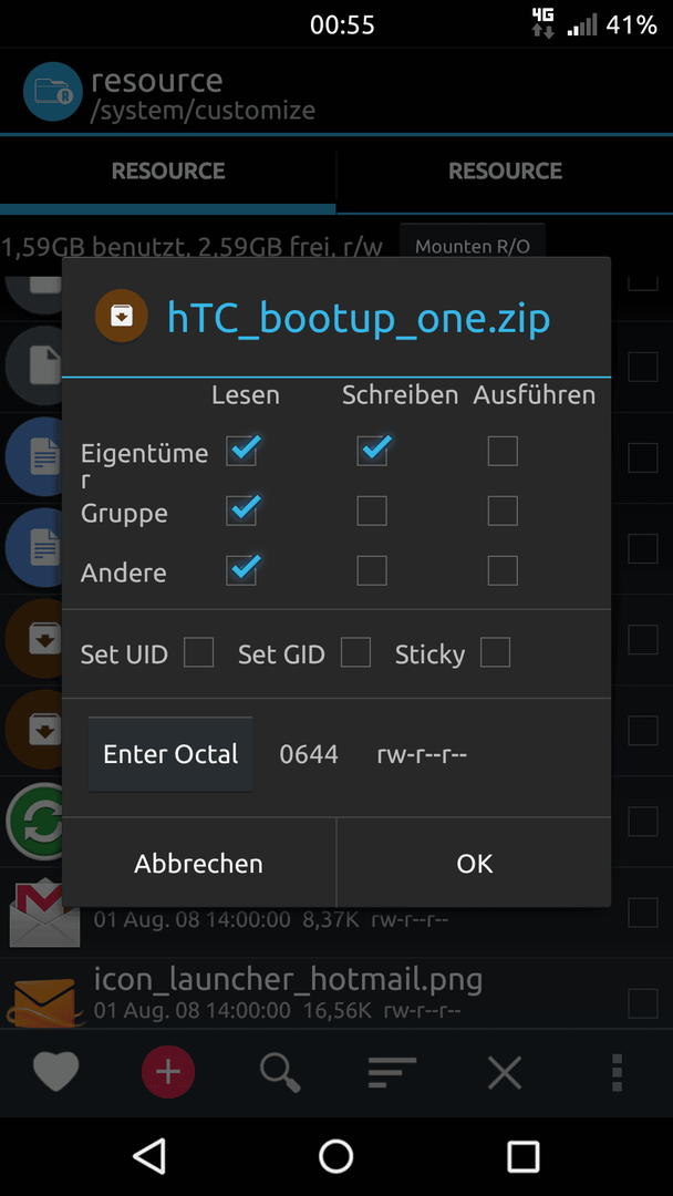

@Diablovr6 du kannst es vom M7 übernehmen, musst eventuell den Namen anpassen. Die Bootanimation findest du in /system/customize/resource
Ähm,
was muss ich umbenennen?
Habe die Zip noch!
Diese einfach flashen?
Nein, einfach gucken wie die Boot & Downanimation heißen und die gewünschten Animation genau so nennen. Diese zip kopierst du auf dein M9 und kopierst sie in /system/customize/resource mit einem Root File Manager. Anschließend vergibst du die "permission" (siehe Bild).

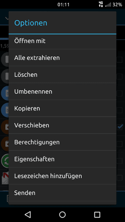

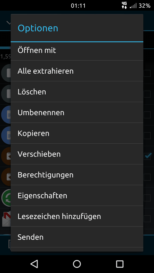

Die Permissons sind Berechtigungen, die gewählte Datei lesen & schreiben darf. Du wählst z.B. die Bootanimation und öffnest das Menü. Dort wählst du dann Permissons oder Berechtigungen.
Sorry,
Permission verstehe ich noch!
Aber ab da, leider nichts mehr!
Wo wähle ich die Bootanimation?
