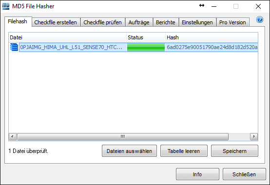

hallo ich muss sagen ich bin nicht so fitt wie du was machen mit dem MD5: und die zahlen bitte um mehr Erklärung DANKE
mit einem MD5 Generator wird eine Prüfsumme erstellt, die man vergleichen kann um zu prüfen ob z.B. ein Download korrekt ist.
Wenn die MD5 von mir mit deiner übereinstimmt, wurde die Datei korrekt geladen.
Wenn nicht liegt ein Fehler in der Datei vor, der beim Download oder speichern entstanden sein könnte.
ok danke werde es gleich testen

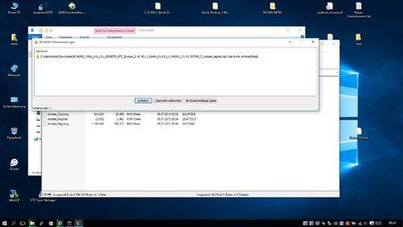

[doublepost=1451690745,1451690343][/doublepost]Also mit MD5 File Hasher 1.5.0.1 passen die zahlen aber wenn ich zip Datei öffnen will kommt immer
ich habe WinRAR 5.21 und bei mir geht es ohne Fehlermeldung.
Einfach nochmal mit einem anderen Browser oder Downloadmanager laden.
edit: obwohl es laut MD5 passen müsste...
MfG
starbase64

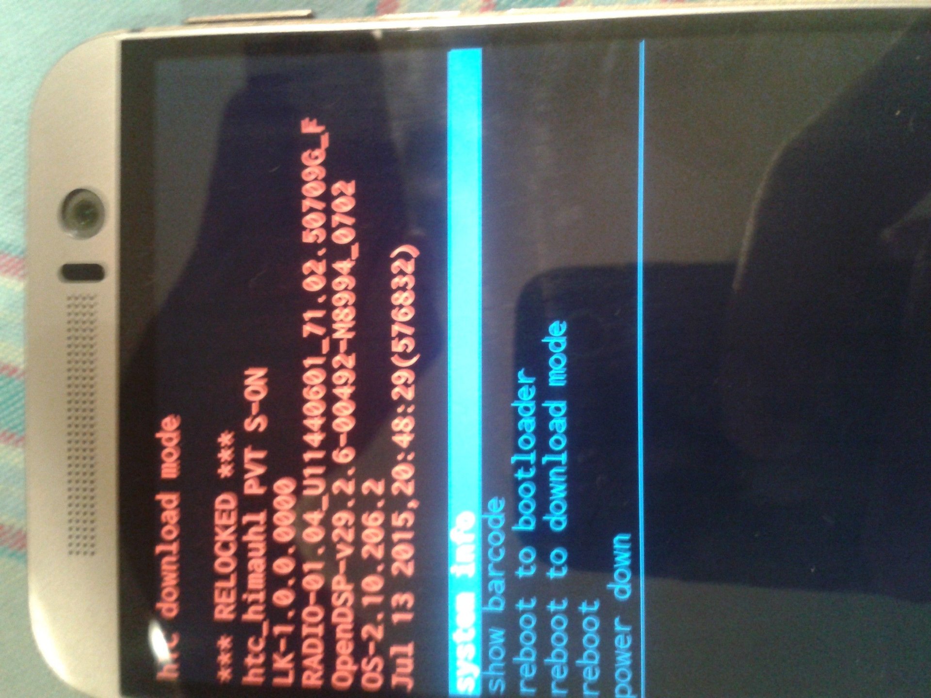

muss ich eigendlich noch was machen habe es gerootet so das ich das Team win recovery aufrufen kann.
dan mache ich den bootloader zu mit diesem befehl
(bootloader) RELOCK device
OKAY [ 0.078s]
finished. total time: 0.078s
kopiere es auf meine sd karte dan kommt der fehler wie oben auf dem bild

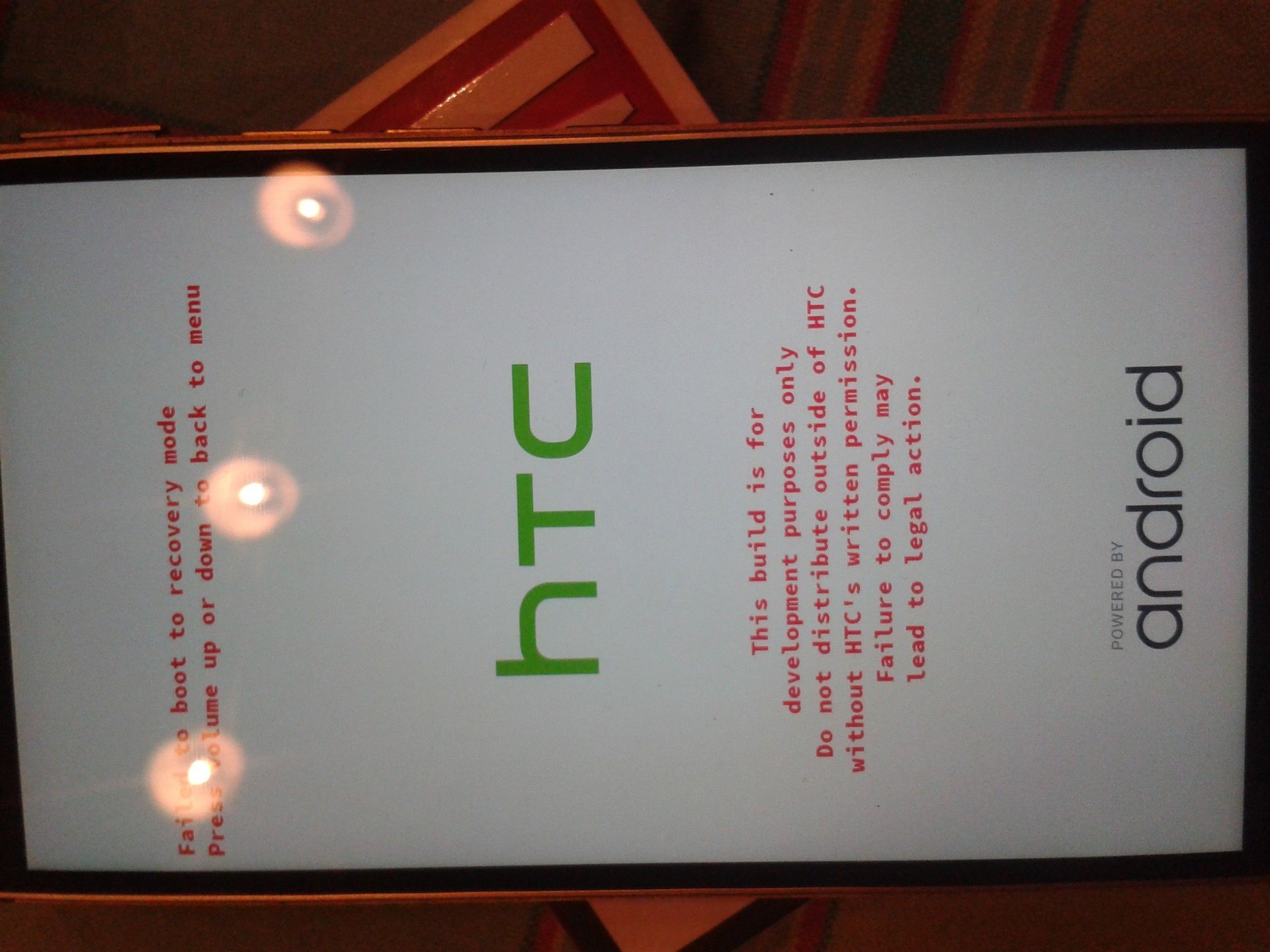

wenn ich wieder in das Team win recovery rein will kommt das
bitte um hilfe

dieser rote Text kommt, weil TWRP drauf ist.
Das original Rom kannst du aber nicht mit TWRP flashen, damit gehen nur die Custom Roms wie Viper & Co.
Das Original flasht man im Download Mode.
Welche CID hast du? Befehl im Download Mode > fastboot getvar all
Das Original funktioniert nur, wenn dein Gerät eine dieser CID´s hat:

C:\android>fastboot getvar all
(bootloader) kernel: lk
(bootloader) product: htc_himauhl
(bootloader) version: 1.0
(bootloader) imei: 357226061393724
(bootloader) version-main: 2.10.206.2
(bootloader) boot-mode: download
(bootloader) version-baseband: 01.04_U11440601_71.02.50709G_F
(bootloader) version-bootloader: 1.0.0.0000
(bootloader) mid: 0PJA10000
(bootloader) cid: O2___102
all:
finished. total time: 0.045s
[doublepost=1451692873,1451692663][/doublepost]wenn du mir da hilfst und das htc wieder leuft da werde ich dir 50 euro geben da währe ich glücklich
dein Gerät ist also von O2 und akzeptiert somit nur Rom´s von O2, aber du kannst ein TWRP Backup wiederherstellen.

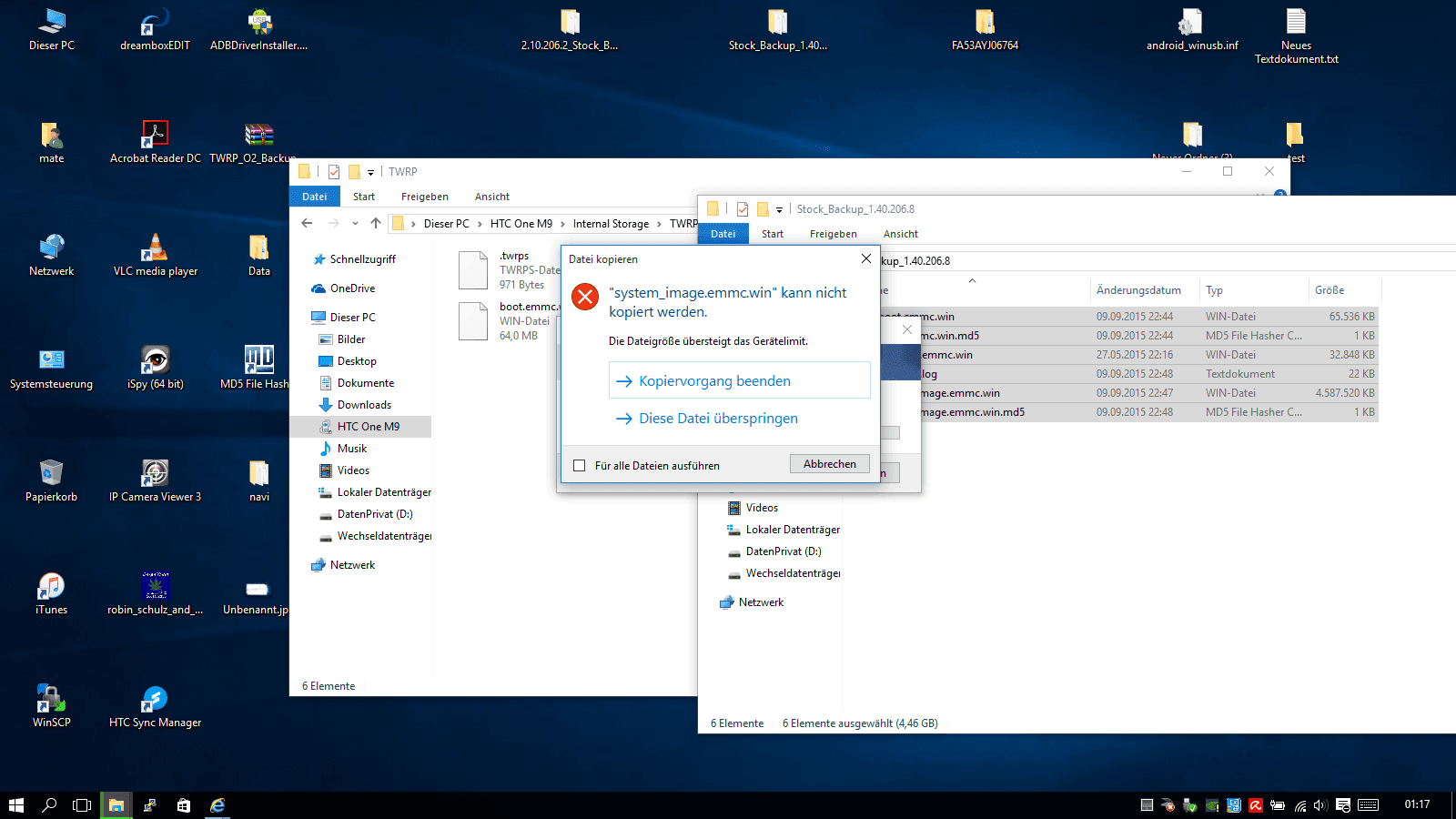

du kannst im TWRP das Handy mit dem PC verbinden und MTP Modus aktivieren, dann kannst du das Backup in den internen Speicher des Gerätes kopieren.
Die Ordner Struktur ist die gleiche.
MfG
starbase64
dan kommt diese meldung
ok Download ist sehr langsam nur mit 400 kB/S die komplette zip Datei auf die sd ?
Danke für deine Geduld
ja einfach auf die SD Kopieren (nicht entpacken).
MfG
starbase64
