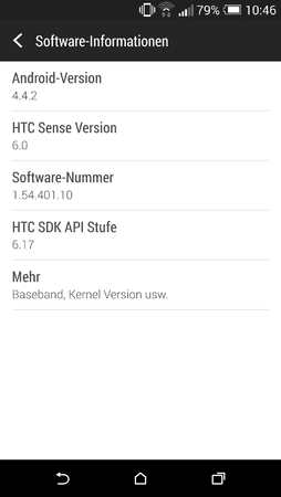

Wo kann ich denn nachsehen welche ROM ich aktuell draufhabe?
Schau mal unter "Einstellungen -> Info -> Softwareinformationen". Davon am besten mal nen Screenshot hier reinstellen.

Bild ist im Anhang

Oder es hat noch jemand das 1.54.401.10 und lädt es hoch.
