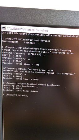

Schade, anfangs hat alles geklappt. Die Dos-Prompt Befehle haben funktioniert aber dann kam wieder die HTC android Seite und die ist eingefroren. Mit Power und Leise Taste geht nicht`außer ein kurzer Neustart mit selben Ergebnis. Wahrscheinlich muss ich wieder warten bis der Akku aus ist und wieder laden.
Wie eit bist Du denn genau gekommen? Bis zum "fastboot reboot-bootloader" relativ am Anfang? Drück mal die Power- und die Lauter-Taste gleichzeitig bis das Gerät neu startet (dauert ca. 10 s) und dann sofort die Power- und die Leiser-Taste gedrückt halten bis das Bootloadermenü erscheint. Evtl. wiederholen, falls der Wechsel zwischen Lauter- und Leiser-Taste nicht schnell genug erfolgte.
Jetzt ist der Neustart gelungen. Folgendes steht zur Auswahl:
FASTBOOT, RECOVERY, FACTORY RESET, SIMLOCK, CHECK SMARTSD, IMAGE CRC und SHOW BARCODE
Und bei welchem Schritt hast Du aufgehört (ich habe oben mal eine Nummerierung der Schritte eingefügt)?
Da Du ja anscheinend noch nicht bei diesem Menü warst, erübrigt sich mein Frage: Du bist also am Beginn von Punkt (2). Also nun FASTBOOT auswählen und den Rest von Punkt (2) abarbeiten.
Bis Punkt 4 hat alles geklappt und wurde mit Okay bestätigt.Habs nocheinmal gemacht: Siehe jpg
Jetzt gibts folgende Optionen.
HBOOT, RAMDAMP, REBOOT, REBOOT FASTBOOT, POWER DOWN
Und da gab`s kein Recovery. Deshalb wolte ich in jedes Verzeichnis reinschauen. Das hat es mir nicht verziehen.

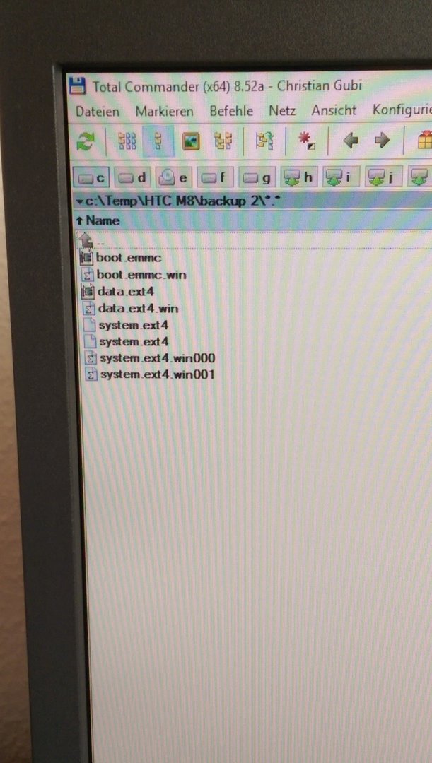

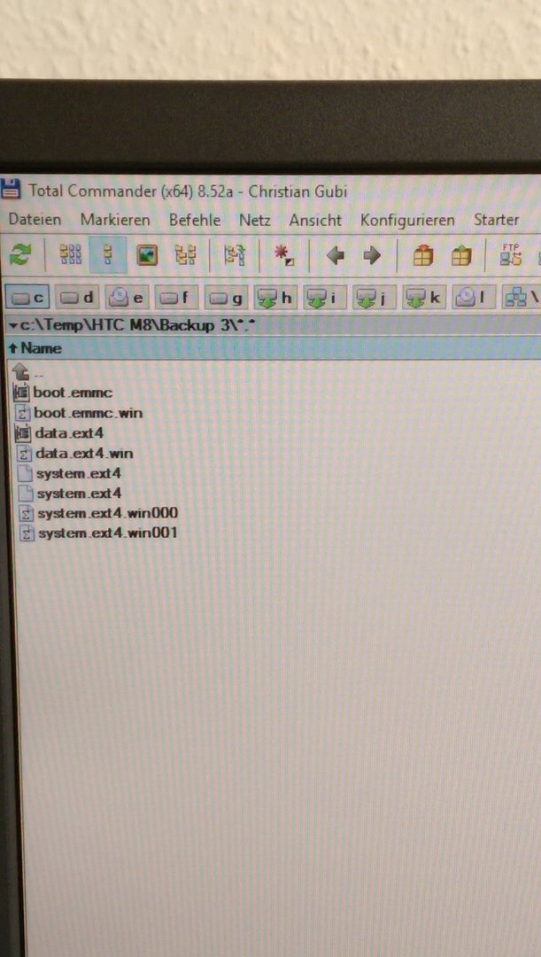

Schaut nicht so aus, siehe Anhang

OK, benenne einfach den Ordner "backup 2" in "4.19.112.2" um (ich denke mal, dass die 2 für dieses Backup steht, oder?) und verschiebe diesen Ordner (nicht nur den Inhalt) wie beschrieben auf die SD-Karte in den Ordner TWRP/BACKUPS/SH455WM01883. Am Schluss sollten die Dateien aus deinen Bildern also im Ordner TWRP/BACKUPS/SH455WM01883/4.19.112.2/ liegen.
Wir nehmen 2 nicht 3
Ja, wenn Du die 2 mit dem neuen Link von heute runtergeladen hast. Das war ja vorher auch drauf.
