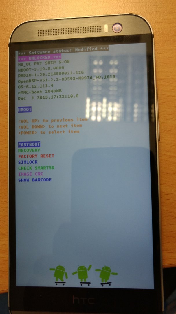

Ich habe bereits Samsung Geräte und damals das alte HTC HD2 erfolgreich geflasht, nur bei dem One M8 habe ich so meine probleme.
Mein HTC ist von der Telekom:
*** Software status: Modified ***
*** UNLOCKED ***
M8_UL PVT SHIP S-ON
HBOOT 3.19.0.0000
RADIO 1.29..214500021.12G
OpenDSP v51.2.2-00593-M8974_F0.1015
OS 6.12.111.4
eMMC boot 2048MB
Dec 1 2015,17:33:10.0
Ich habe via Hasoon2000 den Bootloader "unlocked" gestellt.
Dann habe ich die akteulle Firmware noch einmal geflasht (6.12.111.4).
Dann habe ich von CWM das Recovery geflasht und ausversehen bin ich dann über Wipe gegangen.
Nun zeigt das HTC nach dem Reboot nur noch das HTC Logo und mehr passiert nicht.
Was kann ich nun am besten machen?

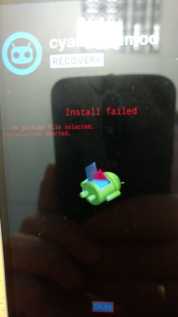

diese einstellungen habe ich garnicht in der Recovery (Wipe Cache and Dalvik und dann noch wipe Data. Danach Install Zip -> Install from SD Card).
Die Recovery ist von CWM (cm-13.0-20160627-NIGHTLY-m8-recovery.img).
Wenn ich die Recovery aufrufe habe ich nur die folgende Menüs:
Reboot recovery
Reboot to Bootloader
Mount / System
Wipe system Partition (Damit habe ich ausversehen das OS gelöscht)
View recovery logs
Power off
Weiß leider nicht weiter, hatte erst versucht openrecovery-twrp-2.7.0.1-m8.img zu fläshen, aber das klappe leider nicht. Das hatte ich damals immer genommen.
edit/ habe nun mal versucht von der SD-Karte zu booten, dann zeigt er mir das an:
