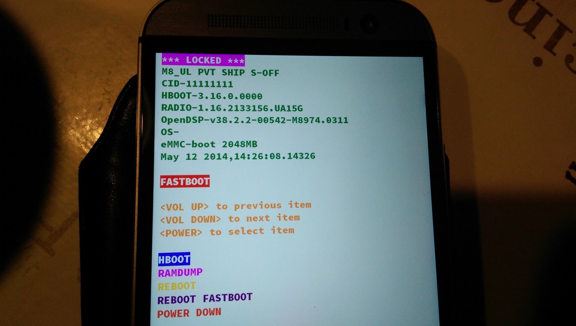

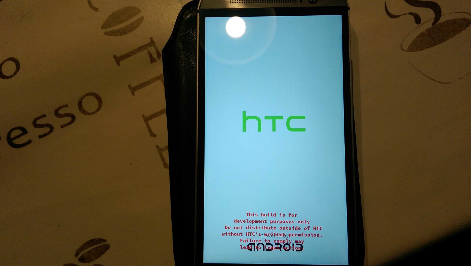

Wie schon der Titel sagt habe ich auf meine zweiten M8 das ich via
Sunshine auf S-Off gebracht habe keine Bootscreen von Roms mehr.
Habe es mit
Android Revolution HD 5.0 | ART | High Quality & Performance
InsertCoin 4.0.1 | 2.22.401.4 | Android 4.4.3 | HTC Sense 6 | IC Kontrol | OTA
getestet.
Es kommt nur das HTC Logo mit der Rote Warning Meldung weiter passiert nichts, irgendwann geht das Display aus und ich kann es über Power Taste wieder aktivieren und den Pin eingeben.
Die CID habe ich auch auf 11111111 gesetzt wo ist der Hund begraben das ich keine Bootscreen der Roms mehr habe.

Erklär doch bitte erstmal, was du mit "Bootscreen der Roms" meinst.
Ich habe den ganzen Boot Vorgang nur diesen Screen siehe Anhang
Normal kommt da der HTC Screen mit HTC Logo der sich bewegt. Würde nicht mal sehen das Android aktualisiert wird z.b hoffe du weißt jetzt was ich meine
Habe jetzt mal Schnellster aktiviert da kommt kurz das HTC Logo aber beim normal Start nicht. Komisch

Ja bootet normal aber nur mit diesen Logo oben. Habe kein Splashscreen beim Booten
Splashscreen ist nur beim Schnellstart da.

Das auf dem Bild ist doch der stock Splashscreen...

Ok muss nur schnell am PC, so jetzt habe ich wieder Unlocked aber das gleich nach full wipe. Neben mir
liegt das andere M8 ohne S-Off da passt alles habe jetzt mal das openrecovery-twrp-2.7.0.2-m8 installiert
war die openrecovery-twrp-2.7.0.1 installiert.
