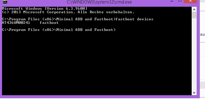

Deinstalliere den HTC Sync Manager wieder, lasse die Treiber aber installiert.
Dann brauchst Du das hier: Minimal ADB and Fastboot - Download - CHIP
Dann verbindest Du das Gerät im Fastboot Modus (im Bootloader (dem weißen Menü) fastboot auswählen) und am PC mit
Code:
fastboot devices
gucken ob etwas gefunden wird.
ich hab dann wenn ich fastboot drücke auf dem handy die auswahl zwichen
HBOOT
RAMDUMP
REBOOT
REBOOT FASTBOOT
POWER DOWN
das steht dann da
und das steht in dem adb

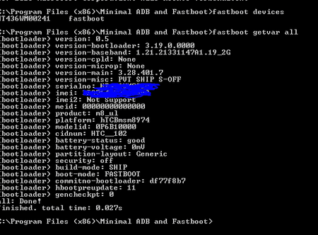

Wunderbar. Dann brauche ich jetzt die Ausgabe von
Code:
fastboot getvar all
zensiere aber bitte imei und SN
so hab ich
OK, dafür sollte es sogar noch ein komplettes RUU geben :)
Zeigt der bootloader locked oder unlocked oder relocked an?
Und willst du s-off behalten?
EDIT: und hast Du eine SD-Karte?

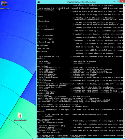

geht das i wie auch ohne sd karte ? i wie streikt das andere handy will mir die sd karte nicht anzeigen
Der ursprüngliche Beitrag von 21:53 Uhr wurde um 21:55 Uhr ergänzt:

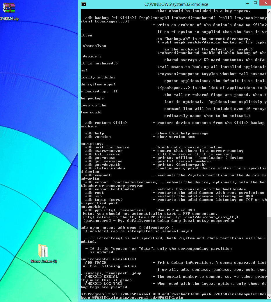

ich kann auch die img daten nicht i wo hin kopieren
Ich hatte bei mir Probleme, dass das normale fastboot nicht in der lage war eine so große zip zu übertragen, dazu bräuchte man das htcfastboot, damit könnte es klappen (das war für mich aber keine Option, da es das nur für Windows gibt, weshalb ich die SD-Methode bevorzuge)
Du kannst die zip auch in der Recovery pushen:
Wenn Du in der Recovery bist gehe auf mount und wähle dort "mount /external_sd" aus. falls da unmount steht ist es bereits gemountet.
Dann gibst Du ein
Code:
adb push //OHNE ENTER aber mit leer stelle
ziehst die zip in das Fenster und verfollständigst dann den befehl mit
Code:
 /external_sd/0P6BIMG.zip
Dann drückst Du Enter. Das übertragen dauert etwas...
Dann kannst Du mit adb reboot bootloader in den fastboot Mode neustarten, wo Du dann "HBOOT" auswählen kannst. Wenn Du HBOOT ausgewählt hast, sollte die Abfrage zur installation kommen.
Ich hoffe der Mountpoint heißt bei philz recovery auch external_sd.
muss ich denn zip ordner dann immernoch umbenennen?
Nein, da ich bei dem push Befehl den zielnamen angegeben hab.

so hab ich das gemacht
ja dann kanns auch nicht gehen, wenn die sd nicht gemountet ist...
