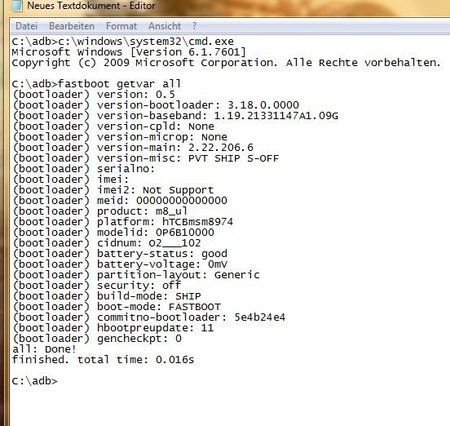

Wie finde ich raus welches Stock Recovery ich flasheb muß?
Gib mal im Fastboot "fastboot getvar all" ein und poste hier die Ausgabe (IMEI und Seriennummer entfernen).
anhand deiner CID und anhand deiner Bootloader / HBoot Version. Die Recovery sollte zu beiden passen.
Gruß,
huzein
Hier.
du hast s-off. Dann nimmst du einfach eine Recovery die größergleich deiner Bootloader Version ist und die CID legst du per
fastboot oem writecid cidnummer
entsprechend der Recovery fest. Ich hoffe ich hab mich bei dem Befehl nicht vertan.
