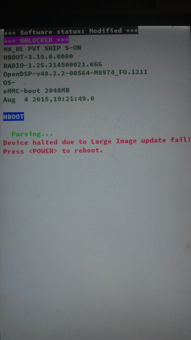

Die beide .Exe gedownloadet und gestartet , hängt sich aber beim updaten auf [bei 0/7 Updated die ca.5 min dauern sollen.]
0P6BIMG_M8_UL_M60_SENSE70_MR_HTC_Europe_6.12.401.4_Radio_1.29.214500021.12G_20.72.4196t.01_release_464360_signed.zip | by Sneakyghost for One M8
->gedownloadet, auf die SD gepackt und versucht über TWRP zustarten: Fehler (zip signature verifaction)
RUU_M8_UL_L50_SENSE60_MR_HTC_Europe_4.16.401.10_Ra dio_1.25.214500021.06G_20.68.4196t.01_F_release_41 7003_signed.exe
->getestet (Relocked) (Hängt sich bei 0/7 Updates auf )

Bei diesem Punkt musst du anders vorgehen.
Die ZIP auf den ext. Speicher, aber in 0P6BIMG umbenennen.
Dann in den Bootloader starten. Dazu das HTC komplett ausschalten und beim Starten Power + Volume Down gedrückt halten.
Ich Habs nach Anweisung gemacht ,Umbenannt etc, wie es auch in der Anweisung auch stand.
Ich probier es aber noch mal aus da ich nicht weiss, ob ich zuvor gerelocked hab.

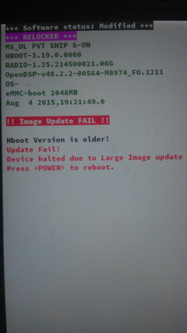

[doublepost=1454975340,1454974237][/doublepost]Failed , bei Unlocked
[doublepost=1454975758][/doublepost]Relocked zeigt das an , immerhin
[doublepost=1454977092][/doublepost]Was heisst das jetzt mich? Ist die Version HBoot auf der Ruu zu alt ?
Ausdem xdadevelopers Forum:
Hboot 3.19:--> Hab ich ja momentan
Software version 3.30.651.2/baseband 1.08.20.0916; software version 3.31.651.2*/baseband 1.08.20.0916; software version 4.20.651.4/baseband 1.09.20.0119; software version 4.25.651.14/baseband 1.09.20.0209; software version 4.25.651.18*/baseband 1.09.20.0209; software version 6.20.651.3/baseband 1.09.20.1112
Harmon Kardon version: Software version 3.30.654.2/baseband 1.08.20.0916; software version 3.31.654.2*/baseband 1.08.20.0916; software version 4.20.654.10/baseband 1.09.20.0119; software version 4.25.654.14/baseband 1.09.20.0209; software version 4.25.654.18*/baseband 1.09.20.0209; software version 6.20.654.3/baseband 1.09.20.1112
Einfach alle Versionen downloaden die dazu passen , falls man die findet?
