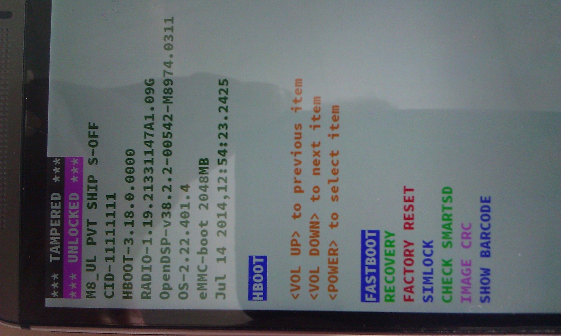

Das wäre der Bootloader...:huh:
Das war der Verkaufslink. Die gesamte Korrespondenz habe ich per Screenshot gespeichert. Abgeholt habe ich das Handy gestern nach längerer Fahrt in Richtung Kempten. Der Großvater des Verkäufers übergab mir das Handy, da der Eigentümer nicht anwesend war. Wir telefoniert aber davor noch kurz.
Wenn da von Topzustand geschrieben wird, dann gehe ich schon davon aus, dass das Gerät auch ordnungsgemäß funktioniert.
Ich habe Telefonummer, Adresse und Name des Verkäufers.

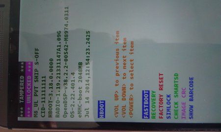

Ok, man sieht auf den ersten Blick, dass das Teil gerootet und auf S-OFF geschalten ist und die SuperCID gesetzt wurde. Das heißt auf dem Teil kann so ziemlich alles installiert worden sein, was man auf normalen Geräten nicht installieren kann.

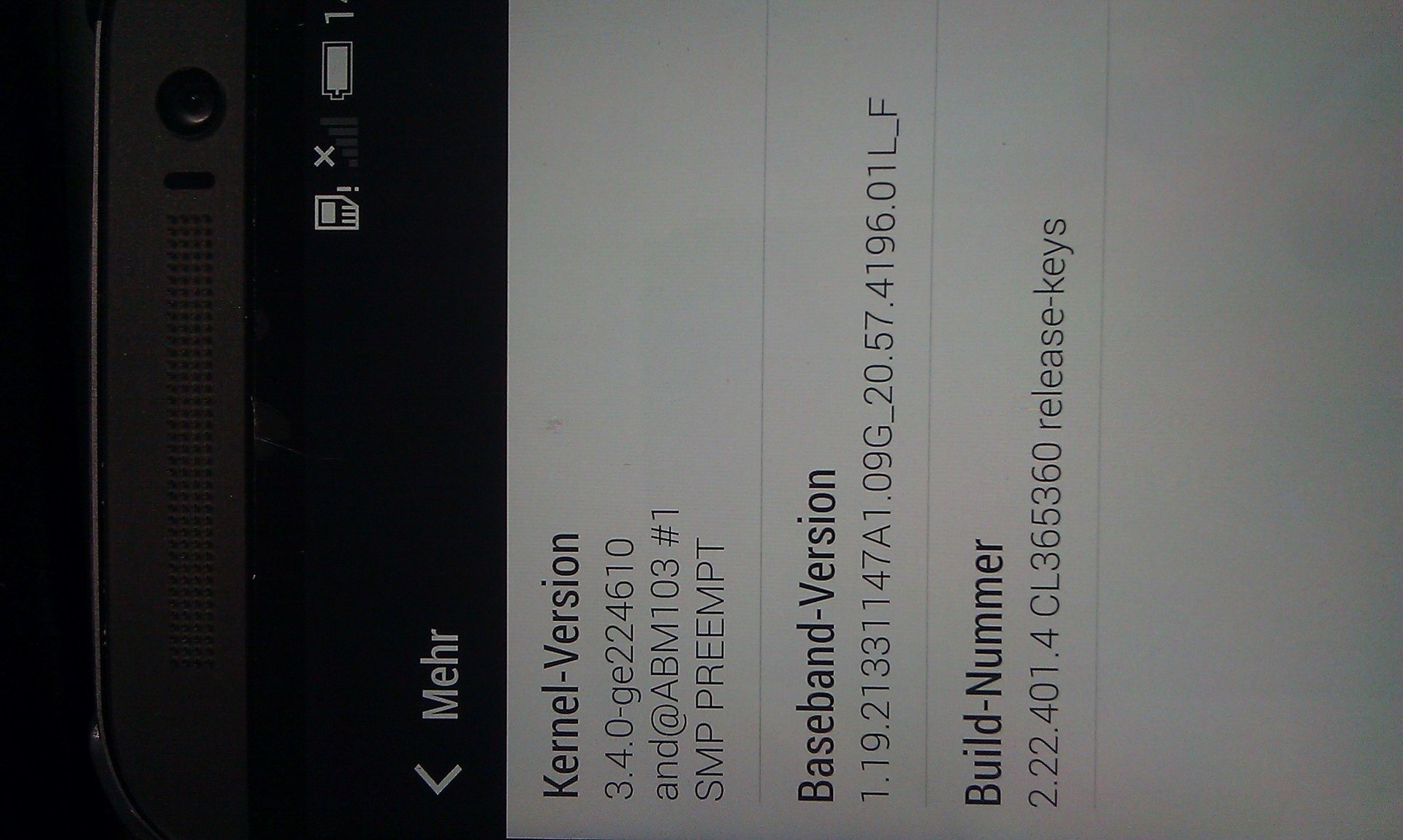

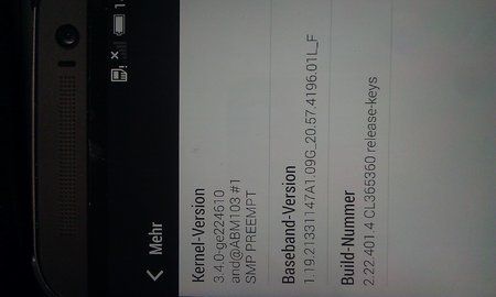

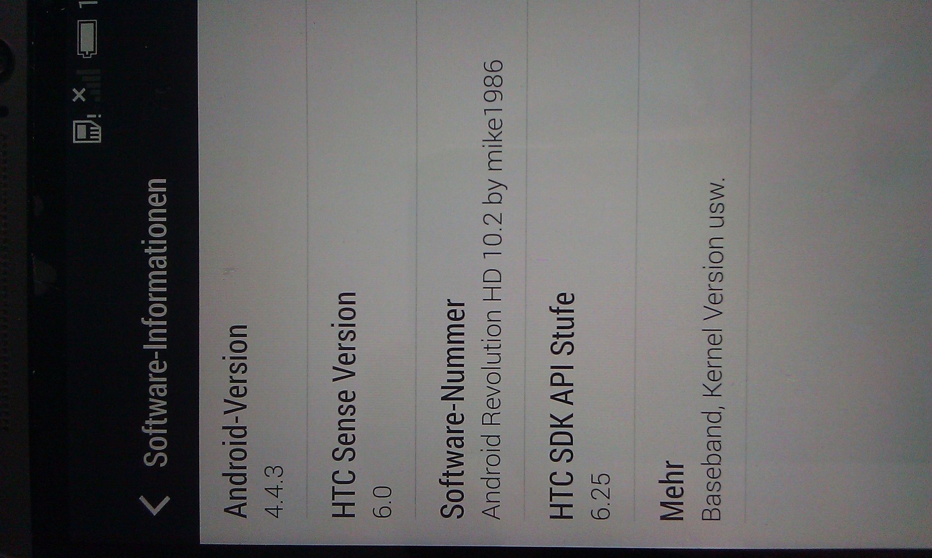

Schau da mal in die Einstellungen und unter "Info -> Softwareinformationen (Foto davon bitte) und dann in den Softwareinformationen noch mal auf "mehr" und davon auch noch mal ein Foto bitte.
Reaktionen: Ollli
Ja, auf den Homescreen komme ich. Wird alles gleich gemacht.
Danke
So, das wären die Bilder...:sad:
Danke, vielen Dank für die Unterstützung. Ich fühle mich gerade ziemlich betrogen.
Ok, es ist sogar so, dass du nicht mal eine originale ROM drauf hast. Du hast eine sog. Custom-ROM drauf, nämlich "Android Revolution HD".
Dein Gerät ist also sehr weit vom Originalzustand weg. Wobei ich aber nicht glaube, dass das mit deinem Google-Problem zusammenhängt, aber jetzt wissen wir wenigstens, dass an deinem Gerät definitiv einiges gemacht wurde.

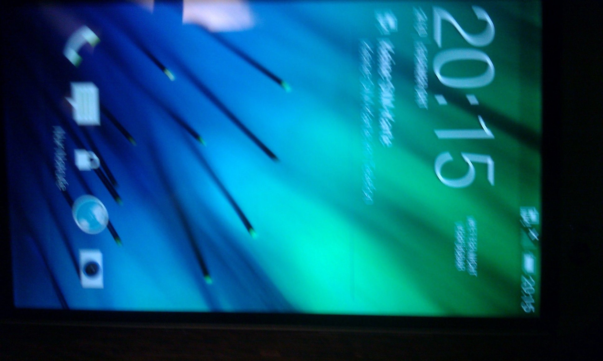

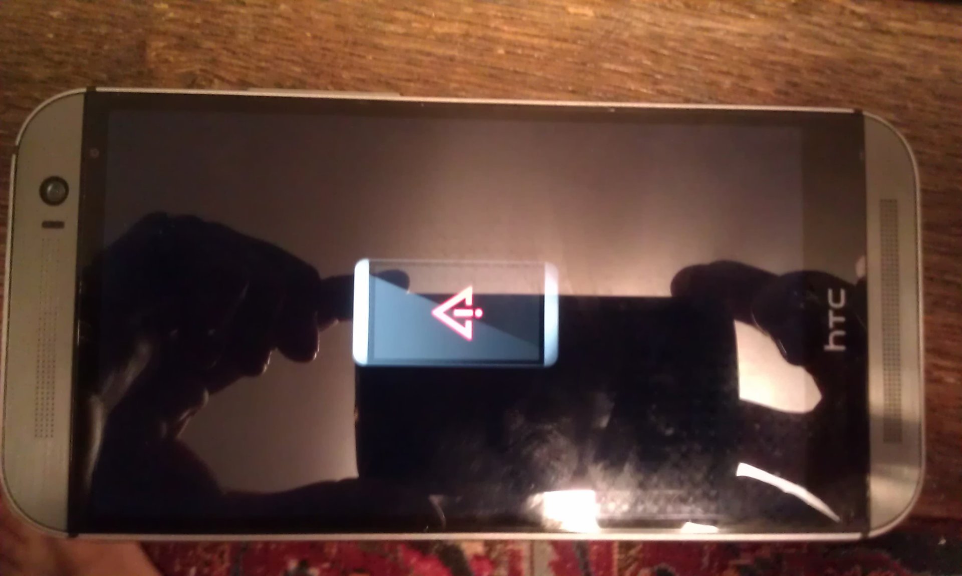

Was kommt denn, wenn du im Bootloader das "Recovery" auswählst und mit dem Power-Button bestätigst?
Reaktionen: Ollli
Sorry, war nicht erreichbar.
Jetzt gehts wieder.
Werde ich gleich mal nachsehen.
Das da kommt oder kam....
Zuerst wurde es eine Zeit lang schwarz, dann kam dieses Dreieck mit Rufezeichen, zu guter letzt war der Desktop wie rechts abgebildet erschienen.
