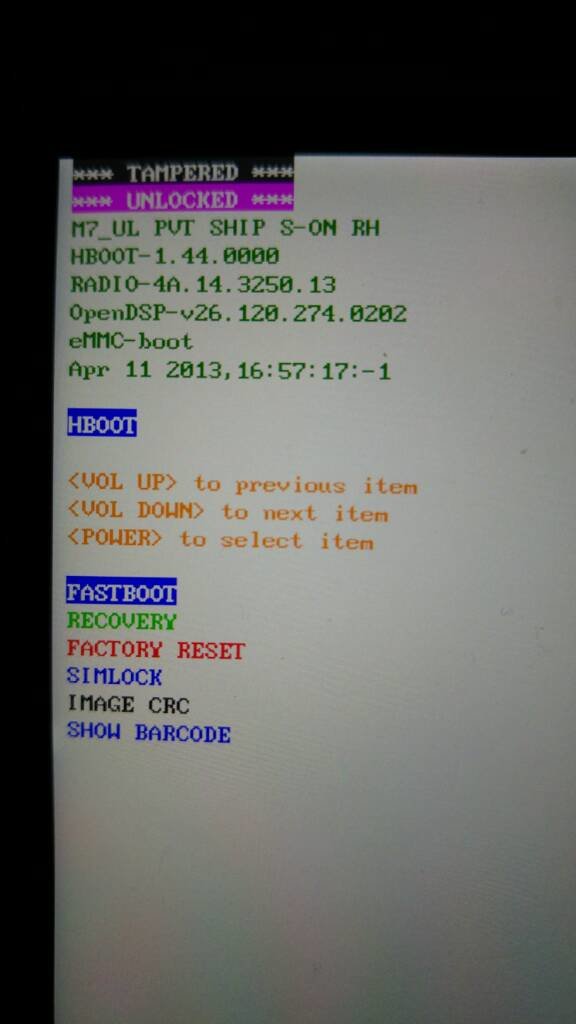

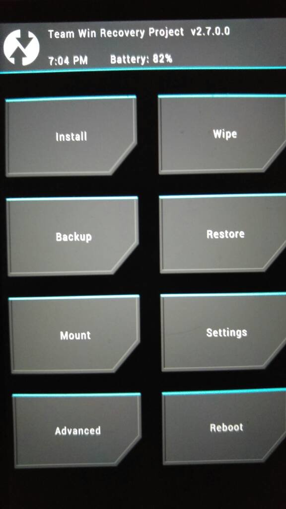

Hallo zusammen. Ich habe hier ein ähnliches oder das selbe Problem.
Habe ein HTC geschenkt bekommen. Leider bekomme ich es derzeit nicht zum laufen.
Meiner Meinung nach brauch ich die passende Firmware um dem Handy eine OS wieder zu verpassen. Derzeit ist keine OS auf den Handy drauf. Und ich bekomme nur das HTC Logo angezeigt.
Hier mal ein Bild.
Komme auch in den TWRP rein aber keine Firmware per Slideload drauf. Sollte jemand mir da weiter helfen können wäre ich euch mega dankbar. Ist mein erstes HTC in so einem Zustand.
Dank im Vorraus

Hi,
Erstmal musst du wissen welches ROM du flashen willst... weiss ja nicht was du da probiert hast!?
Du hast ja schon einen offenen Bootloader und eine custom Reovery, so kannst du zumindest schon mal ohne stationären Comuter flashen/installieren, was du ja wohl auch schon getan hast... musst hier eben mal angeben was du versucht hast zu flashen, welche Fehlermeldungen du erhalten hast etc. ... !? Schon ein anderes ROM versucht? Vielleicht auch mal die Recovery aktualisieren auf 2.8.5.0 oder neuer...
Hi erstmal danke für die Antwort.
Ich habe da noch nicht viel gemacht. Ust von meinem Schwager der es in diesen Zustand gebracht hat. Versuche mir un verschiedenen Foren jetzt nen Stand zu verschaffen. Drauf hätte ich gern nen reines (google) Android oder ne Freie OS also keinen MOD. Mein Rechner erkennt das Handy was ha schon mal gut ist. Jetzt möchte ich nur die Recovery ändern weil die 2.7.0.0 das Handy zum kochen bringt. Ich habe es auch schon versucht zu ändern, nur das macht er nicht so wie ich es mir vorgestellt habe. Habe auch verschiedene Firmware's geladen. Wenn ich eine per Sideload versuche zu überspielen sagt das Handy keine MD5 gefunden und meldet Fail. Soweit ist mein Stand. Drehe mich mit euren vielen Hilfreichen Beispielen irgendwie im Kreis.
Deswegen habe ich mein Problem hier mal da gestellt.
