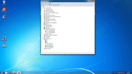

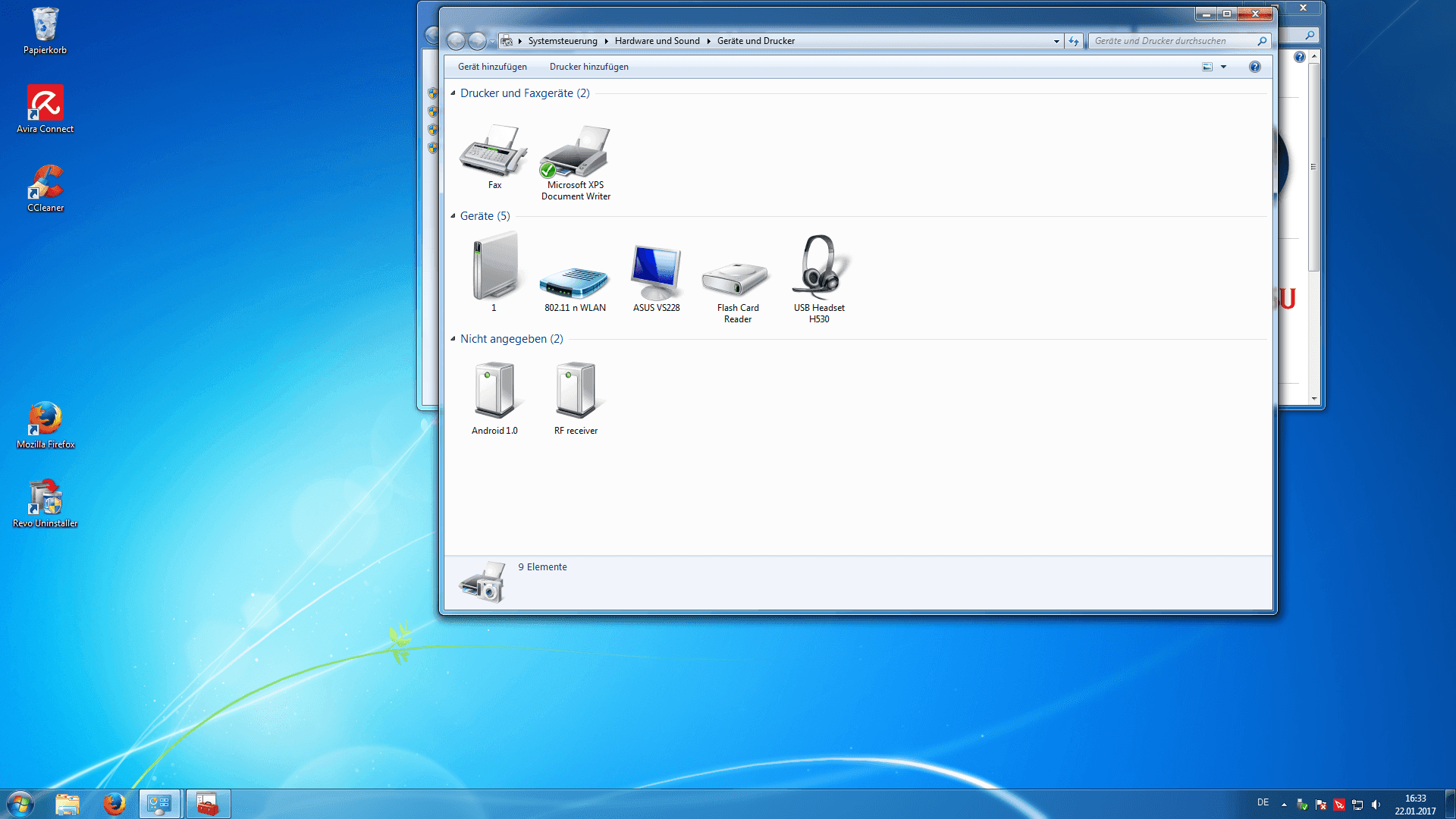

Mit diesem PC konnte ich meinen Bootloader über devHTC entsperren. Nach dem Reboot erkennt jetzt der PC das HTC One im "normalen Modus" als CD-Laufwerk; im Recoverymodus als fastboot erhalte ich zwar den Fastboot-usb auf dem Gerät, aber im Explorer sehe ich kein Handy. Gehe ich bei Win7 auf "Geräte und Drucker" , finde ich ein Android 1.0.
Alle Versuche (USB-Port und -Kabelwechsel, De- und reinstallieren aller möglicher Treiber (ADB, fastboot, USB-Win, Android-SDK-tools etc) haben nicht geholfen. Ich bin verzweifelt.
Seit neuestem sagt Win7, dass er den HTC MTP device nicht installieren kann, bzw wenn ich ihn manuell installiere, dann kommt Codefehler 10.
eigentlich wollte ich nur mein Handy rooten.......dazu habe ich fast alle Anleitungen von xda, heise, etc durch!!! Ich kann über cmd nicht auf das handy zu greifen und somit keine img.-Dateien z.B. von TWRP laden und starten. Da das Handy ja unlocked und S-OFF ist geht das vielleicht auch ohne PC? HTC_normaler_Modus.png Ansicht_CD-Laufwerk_Drucker_Geräte_Win7.png_normaler_Modus+Fehlermeldung Treiberinstallation.png Ansicht_Drucker_Geräte_Win7.png Gerätemanager-normaler_Modus.png HTC_FASTBOOT_MODUS.png
Zum besseren Verständnis habe ich ein paar screenshots angehängt.
Das hatte ich bei meinem 7bener damals auch gehabt. Im normalen Betrieb Laufwerk erkannt und im Fastbootmodus wurde im Explorer nichts angezeigt. Dennoch wurde das Gerät im CMD Fenster erkannt. Hab ich ADB ausgeschaltet, kam auch wieder die Wechselspeicher Anzeige.
Die Meldung im Gerätemanager deutet auf fehlende Treiber hin (?)
Wenn du USB Debugging an hast, im normalen Betrieb bist und im CMD Fenster "adb devices" eingibst, wird es erkannt oder nicht ?

@HTC-Ghost: IdR sind das Probleme mit Windows. Ich würde das ganze nach Möglichkeit mal an einem anderen Rechner versuchen (im Zweifel von Freund/Freundin/Kollegen). Kleiner Tipp: Nimm dann den Treiber und ADB aus meiner Anleitung hier. Der sollte in jedem Fall klappen.
DANKE......das war GENIAL und die Rettung nach tagelangem Suchen in Foren und Anleitungen etc.
Deine Anleitung hat sofort funktioniert !!!!!! (nachdem ich gefühlte 100 andere incl ONE-Root etc. ausprobiert habe.
UNBEDINGT empfehlenswert......nicht nur für Verzweifelte. ;-)))))))
P:S: Die Anleitung lief auf dem gleichen PC. Habe vorher alles (s.o) auf insgesamt 4 verschiedenen PC ausprobiert
