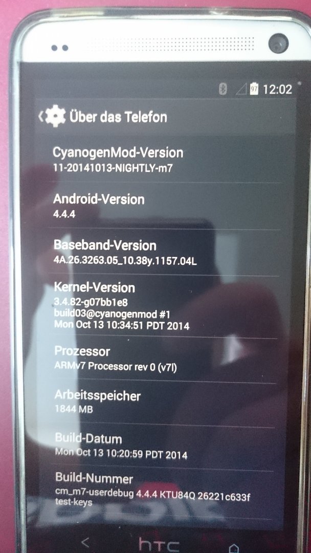

ich möchte mein HTC One M7 verkaufen und somit Cyanogenmod deinstallieren.
Ich will zurück zur originalen STOCKROM (sprich so, wie mein HTC One ursprünglich nach Kauf war), jedoch helfen mir diverse Anleitungen nicht weiter, da ich teilweise nicht durchblicke bzw. die angebotenen ROMS nicht zu meinem Gerät passen.
Wäre jemand so freundlich, mir einen Link zu schicken zu einer Rom für mein Gerät? Bzw. eine entsprechende Anleitung?

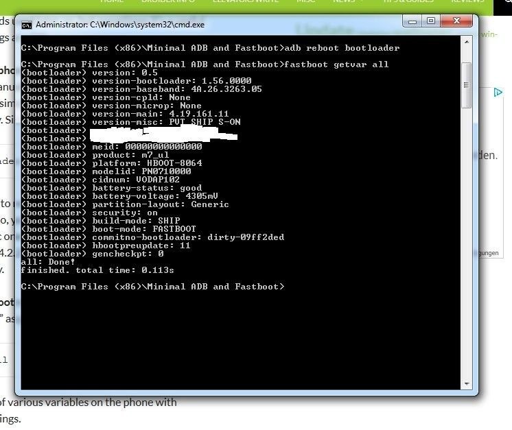

Poste doch mal bitte die Ausgabe von "fastboot getvar all" (Seriennummer und IMEI entfernen).

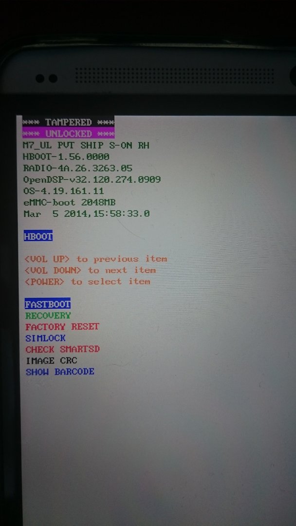

Als aller erstes sei mal gesagt: ohne S-OFF kommst du auch nicht mehr 100% auf Stock zurück (nur "relocked" Bootloader).
Da du das Handy verkaufen möchtest, solltest du entweder dem Käufer dies mitteilen oder du schaltest das Gerät vor dem Verkauf auf S-OFF.
Der Haken: S-OFF kostet dich 20€ (SunShine tool). Denn mit Hboot 1.56 bliebe sonst nur Firewater aber Firewater ist down.
Deine Entscheidung? Dann gibt's die passende Anleitung:laugh:

Den Bootloader auf "relocked" setzen kannst du. Nur nicht auf "locked".
Das der Bootloader relocked bzw. unlocked ist und du ein tampered im Bootloader stehen hast stört an sich überhaupt nicht. Du kannst es nur nicht zur Reparatur einschicken.
Auch nur an diesen beiden Punkten erkennt man, dass es verändert wurde.
