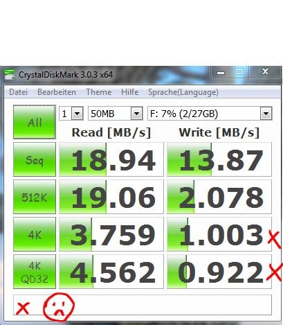

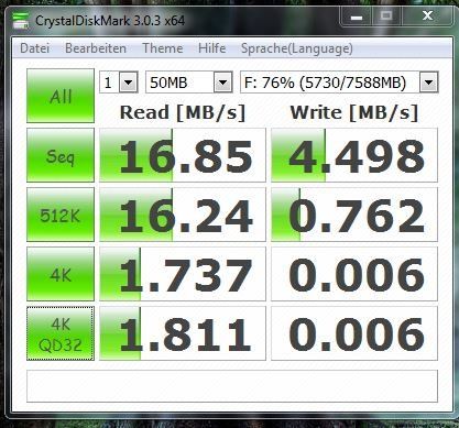

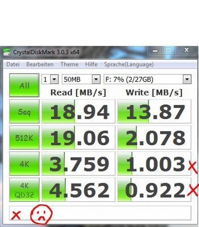

...und jetzt kommt`s :..ich hab nicht EINE vernünftige Karte da:sad:
Kingston SDHC 8GB Class4
Medion SDHC 8GB Class4
Transcend SDHC UHD 32GB Class10
Dann muß ich das wohl alles auf demnächst verschieben:sad:

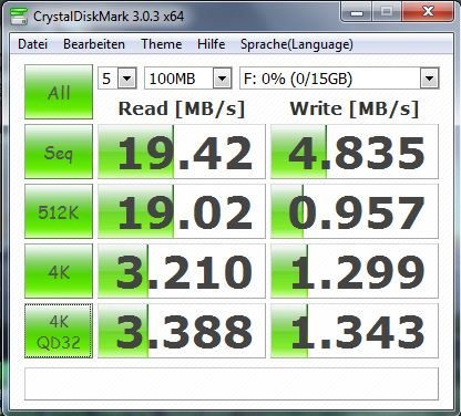

Hi @all
Woran kann`s liegen:...Hab`mir `ne andere SDKarte zugelegt,ist in den Werten besser als was ich vorher hatte !
SanDisk SDHC 16GB Class4
Karte richtig formatiert (SDFormatter) partioniert (Fat32/Ext.4=2GB/alles Primär) und Rom V4.6 - NexusHD2 Android.zip drauf kopiert.
