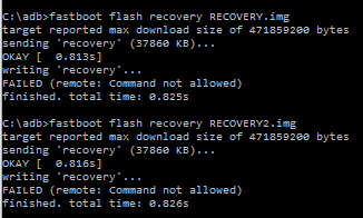

Wird nicht gehen, da Bootloader gesperrt, der muss dafür offen sein.

So
habe es probiert aber es funktioniert nicht,
ich denke failed heist in dem Fall das was nicht geklappt hat.
Hallo zusammen, also bin immer nocht wirklich weiter gekommen.
Versuche nun den bootloader zu entsperren. Komme aber an keinen entsperrcode, über huawei geht es nicht da mir die produkt id fehlt und an die komme ich nicht dran, da ja dafür das gerät funktionieren müsste. Habe versucht über links in diversen foren etwas über inoffizielle unlocker was zu erreichen aber teilweise waren die links alt oder führten ins nirgendwo. Gibt es bzw kennt jemand einen weg den bootloader in meiner situation zu öffen.
Bin über jede hilfe dankbar.
Ich kenne keinen anderen Weg. Darf man fragen, wieso du das Gerät nicht einfach zur Reparatur schickst? Dürfte ja noch Garantie haben.
Kann man als normale Person nur über dload versuchen zu flashen, downgrade Packet probieren ansonsten muss es eingeschickt werden. Wenn in den Entwicklereinstellungen die OEM-Entsperrung nicht aktiviert ist kann man den Bootloader nicht entsperren, das hat schon seine Gründe das alle Hersteller das so machen.
