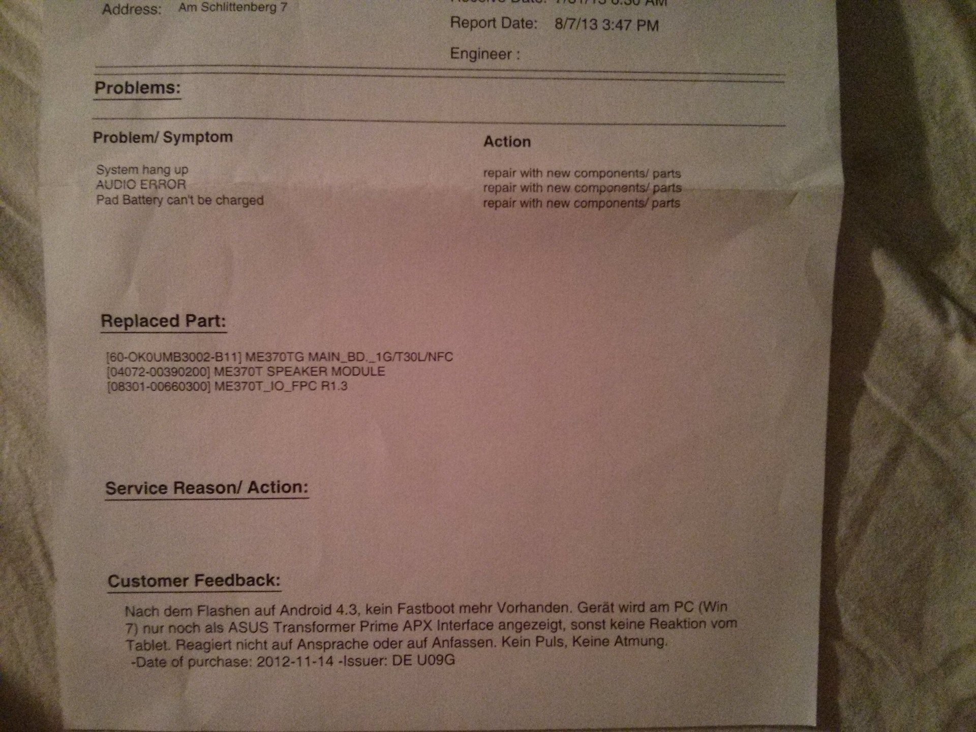

Es ist aus dem Service zurück! Keinen Cent hab ich gezahlt!
Garantiefall, wie es der Asus Hotline Mensch gesagt hat!
Lasst euch nicht von den Zwischenhändlern verarschen!

@astro-android
Ich denke mal schon das Asus weiß, wie man den Bootloader neu einspielt und das Gerät so wieder zum laufen bekommt...
Dies würde sich aber wahrscheinlich nicht lohnen, da es denk ich mal schneller und somit kostengünstiger ist, gleich die ganze Hauptplatine zu tauschen.
@VolumeOff
Naja, flashen wäre doch wohl wesentlich wirtschaftlicher: auspacken, USB anschließen, neue Software aufspielen, testen, wieder einpacken, fertig. Keine weiteren Kosten, bis auf das Handling... :winki:
Naja, erstmal lange auf Fehlersuche gehen und gucken wo der Fehler genau liegt, ist denk ich auch nicht gerade profitabel, zu dem die Platine sicher nicht die Welt kostet und das Auseinander nehmen des Geräts recht schnell und einfach funktioniert...
Ist ja letztendlich auch relativ egal was Asus (bzw. der Reparaturdienst genau macht) hauptsache ist, dass das Gerät (möglichst ohne zusätzliche Kosten) repariert wird...

weil ich meinen N7 jetzt auch innerhalb der Garantie mit dem gleichen Fehler zu ASUS geschickt habe, interessiert mich natürlich,
1. ob es Dich was gekostet hat. Man muss da ja diese 90€-Klausel unterschreiben, was mich jetzt natürlich etwas nervös macht. :huh:
und
2. was denn da genau bei Deinem Nexus 7 gemacht wurde. Immerhin musstest Du ja noch updaten, was dafür spricht, dass ASUS kein neues Board eingesetzt hat. Liege ich da richtig ? :sneaky:
