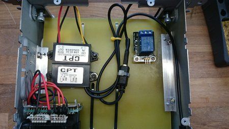

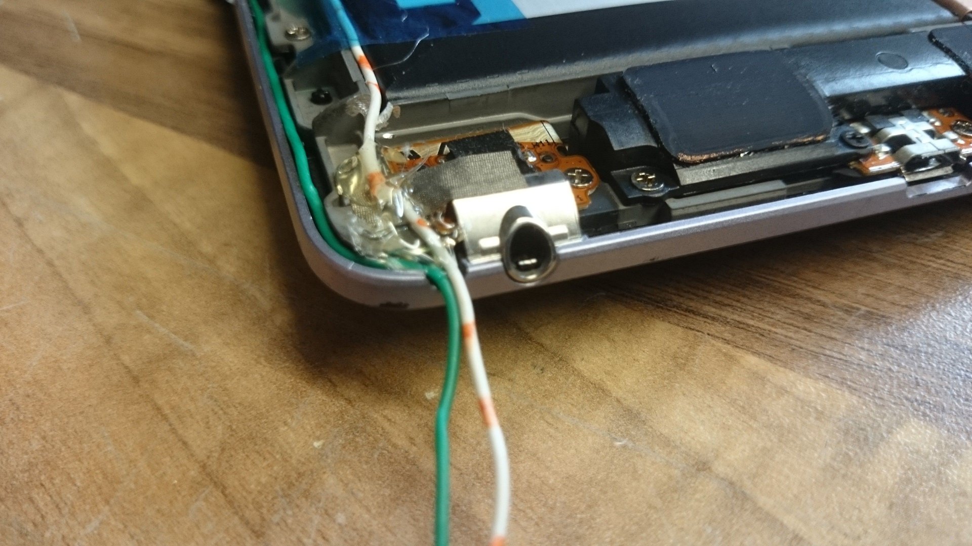

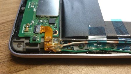

hab auch ein kleines Update. Wegen digitalem USB Sound habe ich jetzt Cyanogemod 5.1 installiert und über einen Arduino mini wird bei "Zündung ein" über ein Relais das Tablet eingeschaltet. Dazu mußte natürlich das Tablet etwas umgestrickt werden. Über eine App wird dann bei "Zündung aus"->kein Strom am USB mehr, das Tablet heruntergefahren.
Zuhause in der Trockenübung hat das wunderbar funktioniert. Einzigstes Problem jetzt im Auto ist das daß Tablet zuerst Strom am USB hat und das stört so den Hochfahrvorgang, bzw. es fährt dann eben nicht hoch.
Kennt sich jemand von euch mit Arduino aus? Der müßte so programmiert werden das 1-2 sek. gewartet wird bis das Relais geschaltet wird. Vielleicht könnt ihr mir da etwas helfen.

Was hat denn der Arduino überhaupt für einen Sinn?
Warum stört Strom am USB den Hochfahrvorgang? Und warum startet du das Tablet nicht einfach direkt über USB? Wenn du im Bootloader den Charging Mode deaktivierst, fährt das Tablet automatisch hoch, wenn Spannung am USB Port anliegt.
Ansonsten kannst du ja mal dein Skript, das auf dem Arduino läuft, hier posten. Prinzipiell solltest du aber mit
Code:
delay(1000);
eine Pause erzeugen können (1000 ms = 1s)
Ja stimmt, aber da gab es doch irgendein Problem mit Bootloop wenn der Akku fast leer ist....dem wollte ich aus dem Weg gehen.
Der Arduino in Verbindung mit dem Relais ersetzt nur da drücken auf den Einschaltknopf, weil der ja im fest verbauten Zustand nicht mehr zugänglich ist.

Ah ok. Du schaltest den Arduino mit dem Zündplus an, wenn ich das richtig verstehe?
Entscheidend ist daher die Setup Routine:
Code:
void setup() {
// Pin 'led' (9) als Ausgang definieren
pinMode(led, OUTPUT) ;
//Verzoegerung nach dem Einschalten
delay(1000);
//Pin auf high setzen, also Taster drücken
digitalWrite(led, HIGH);
Den Rest kannst (bzw musst) du so lassen. Die Verzögerung kannst du ja noch anpassen.
Reaktionen: carbonkid
Ja genau mit Zündung ein bekommt der Arduino Saft und schaltet mir das Tablet an. Wenn ich das richtige seh ist die delay Zeit, die (Warte)Zeit die zwischen Zündung ein (Arduino bekommt Saft) und schalten des Relais vergeht. Dachte immer wie lang das Relais geschaltet bleibt.
Der delay im Setup, den ich hinzugefügt hab, ist die Verzögerung nach dem anschalten, der delay in der Loop ist die Dauer, bis das Relais wieder öffnet.
Eigentlich wäre es logischer, das alles in die Setup Prozedur zu packen, aber so funktionierts ebenfalls. Zur Erklärung: es wird erst das Setup ausgeführt (einmalig) und im Anschluss die Loop (wie der Name verrät, in einer Dauerschleife), was du ja eigentlich gar nicht benötigst.
