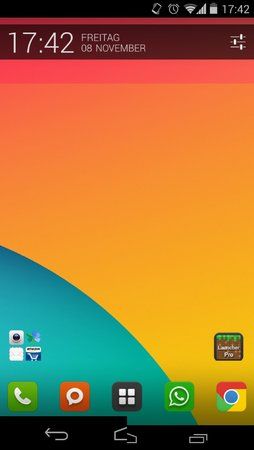

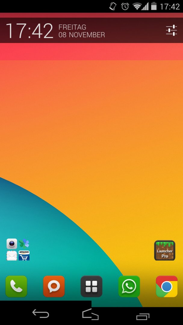

Hier mal ein Screenshot der vorher (links) und nachher (rechts) zeigt.
Reaktionen: afrolicious187, calamaris, chrissi77 und 2 andere

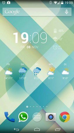

Funktioniert das auch mit der transparenten Leiste vom Stock-Launcher?
Ja, geht. Grade getestet :)
Reaktionen: vogi
Dann gleich mal ans flashen machen. :D
Sieht sehr gut aus!
