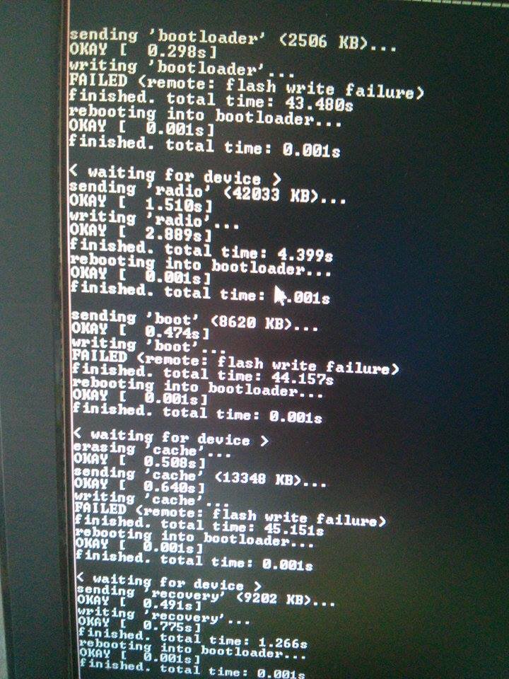

Habe das Nexus Root Toolkit 1.8.2, habe da auch versucht eine Stock Rom zu flashen es kommt aber schon beim ersten Schritt eine Fehlermeldung (bootloader) und das geht dann bis zum Schluss so. :sad:

Ja habe ich und anbei schicke ich mal ein Bild .

Tja, leider sagt das nicht viel, da sieht nämlich alles normal aus.
Also wird der Flashvorgang abgeschlossen und es hängt dann beim booten, oder wird der Flashvorgang irgendwo unterbrochen?
Mir ist jetzt auch noch nicht ganz klar ob der Bootloader offen ist.

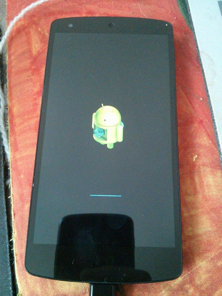

Na ja das Handy startet beim Flashen nie selber in den Fastboot Mode das muss ich selbst machen, und danach Kommt bloß das Android Männlein und macht nix :sad:

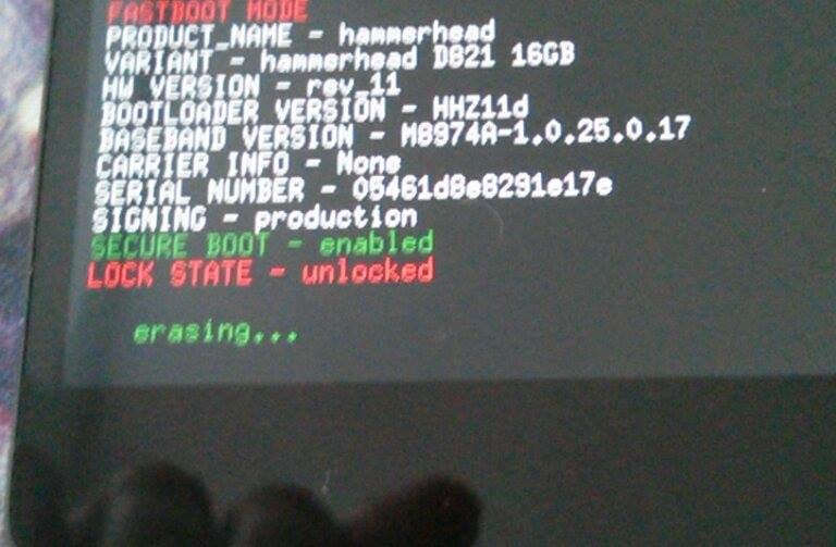

normal? Guck dir nochmal die 4. Zeile an. Würd mal das Script hernehmen das im Factory Image enthalten ist.

Das ist das Stock-Recovery;
ich hab zugegebenermaßen länger schon keine Firmware geflashed, für mich sieht das aber nach einem normalen Installationsprozess der Firmware aus.
Bleibt das Gerät in dem RecoveryMod, oder bootet es weiter?

Habe wie beschrieben über CMD versucht zu flashen geht nix. :-( Wenn ich boot oder cache erasen will passiert nix. (siehe Bild )

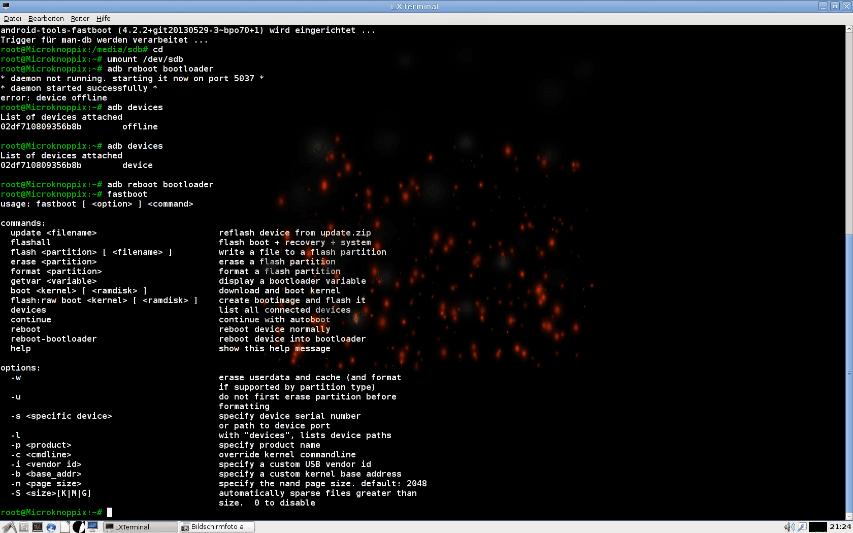

Ich werd mal Knoppix testen und schauen ob ich die .deb Dateien für adb und fastboot temporär installieren und damit das Nexus 5 ansprechen kann. Wenns klappt, kannst du Knoppix downloaden und als Live System booten. Klappt das ganze bei dir dann unter Knoppix auch nicht, ist das Nexus 5 vermutlich kaputt. Also der Interne Speicher. In dem Fall würde ich versuchen den Bootloader noch zu locken und dann einzuschicken.
Aber erst teste ich Knoppix erstmal
Edit: Unter Knoppix funktioniert es. Musst aber erst von der Debian Repository folgende 2 Pakete für i386 downloaden.
adb: http://ftp.de.debian.org/debian/poo...ools-adb_4.2.2+git20130529-3~bpo70+1_i386.deb
fastboot: http://ftp.de.debian.org/debian/poo...fastboot_4.2.2+git20130529-3~bpo70+1_i386.deb
Installieren musst du die Pakete indem du mit cd in das Verzeichnis navigierst wo die Pakete sind. Ich gehe davon aus das du Knoppix von der CD bootest und die Pakete auf dem USB Stick sind. Also musst du erstmal
mount /dev/sdb eingeben
dann
cd /media/sdb
mit
dpkg --install paket1.deb paket2.deb
installierst du die Pakete
danach kannst du wie gewohnt die Befehle ausühren die du brauchst (fastboot erase)

So habe Knoppix am laufen nur macht er nicht das was ich will, habe die zwei Pakete auf Stick gemacht aber er installiert sie nicht. Bin leider kein Linux Profi.
