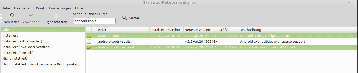

Die adb (&fastboot) tools findest du normal in der Paketverwaltung. Alternativ kannst du auch das android sdk runterladen und eine neue udev rule erstellen (in /etc/udev/rules.d).

Ich habe jetzt Android-tools-adb und android-tools-fastboot installiert, aber trotzdem wird das Nexus 4 unter "List of devices attached" nicht gelistet. Was soll ich da nur tun? Was fehlt denn da noch? :( Bin doch schon im Fastboot-Mode und angesteckt.
Die udev rule fehlt dann noch
