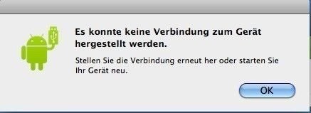

im Terminal installiert. Es ist auch soweit durchgelaufen. Wenn es hoch fährt startet AndroidFileTransfer und gibt diese Fehlermeldung.
attachment.php
Wenn ich Clockwork Recovery installiere und etwas installieren will mit "choose from sdcard", sagt Clockwork "E: can't mount sdcard"
Wie bekomme ich mein Nexus wieder zum laufen? Danke schon einmal im Voraus.

Es scheint mir, als ob es Probleme mit der internen SDCard gibt.
