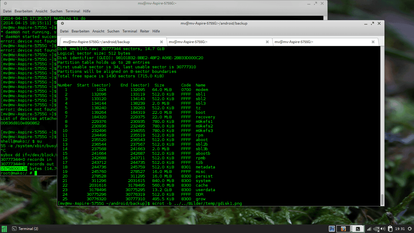

Ist die Größe bei dir auch
disk mmcblk0.raw: 30777344 sectors, 14.7 GiB
jedenfalls zeigt gdisk schön die Partitionen an, mal sehen vll. kann man gleich von dort eine "rauskopieren"

Also wenn gdisk -l xyz.raw es so anzeigt:
Disk mmcblk0.raw: 30777344 sectors, 14.7 GiB
Logical sector size: 512 bytes
Disk identifier (GUID): 98101B32-BBE2-4BF2-A06E-2BB33D000C20
Partition table holds up to 28 entries
First usable sector is 34, last usable sector is 30777310
Partitions will be aligned on 8-sector boundaries
Total free space is 1430 sectors (715.0 KiB)
Number  Start (sector)    End (sector)  Size       Code  Name
   1            1024          132095   64.0 MiB    0700  modem
   2          132096          133119   512.0 KiB   FFFF  sbl1
   3          133120          134143   512.0 KiB   FFFF  sbl2
   4          134144          138239   2.0 MiB     FFFF  sbl3
   5          138240          139263   512.0 KiB   FFFF  tz
   6          139264          184319   22.0 MiB    FFFF  boot
   7          184320          229375   22.0 MiB    FFFF  recovery
   8          229376          230935   780.0 KiB   FFFF  m9kefs1
   9          230936          232495   780.0 KiB   FFFF  m9kefs2
  10          232496          234055   780.0 KiB   FFFF  m9kefs3
  11          234496          235519   512.0 KiB   FFFF  rpm
  12          235520          236543   512.0 KiB   FFFF  aboot
  13          236544          237567   512.0 KiB   FFFF  sbl2b
  14          237568          241663   2.0 MiB     FFFF  sbl3b
  15          241664          242687   512.0 KiB   FFFF  abootb
  16          242688          243711   512.0 KiB   FFFF  rpmb
  17          243712          244735   512.0 KiB   FFFF  tzb
  18          244736          245759   512.0 KiB   8301  metadata
  19          245760          278527   16.0 MiB    FFFF  misc
  20          278528          311295   16.0 MiB    8300  persist
  21          311296         2031615   840.0 MiB   8300  system
  22         2031616         3178495   560.0 MiB   8300  cache
  23         3178496        30775295   13.2 GiB    8300  userdata
  24        30775296        30776319   512.0 KiB   FFFF  DDR
  25        30776320        30777310   495.5 KiB   8300  grow
bei dd dann: dd if=xyz.raw of=Name.raw skip=[I]StartSektor [/I]count=[I]EndSektor-StartSektor+1
[/I]
Zur Sicherheit kann man die entsprechende datei (also system und data) immer unter linux mounten, dann sieht man ob es geklappt hat (wenn nicht scheitert schon das mounten)

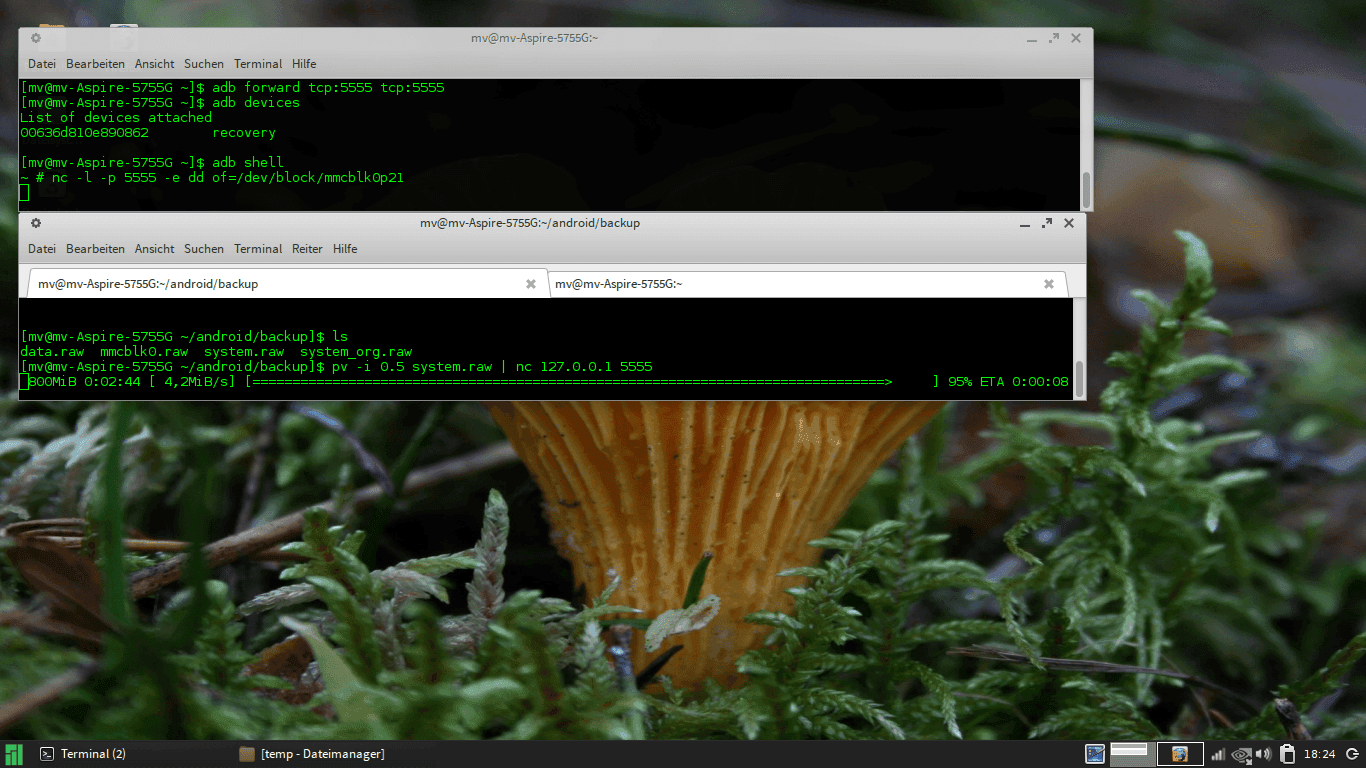

Wiederherstellen (von system) hat geklappt.
Am Handy (im recovery, ich hab twrp genommen):
adb forward tcp:5555 tcp:5555
adb shell
nc -l -p 5555 -e dd of=/dev/block/EnstprechendenBlock (*)
(den richtigen Block entweder in der adb shell mit ls -l /dev/block/platform/msm_sdcc.1/by-name/ nachschauen oder /dev/block/platform/msm_sdcc.1/by-name/PARTITION nehmen.
Liste:
DDR -> /dev/block/mmcblk0p24
aboot -> /dev/block/mmcblk0p12
abootb -> /dev/block/mmcblk0p15
boot -> /dev/block/mmcblk0p6
cache -> /dev/block/mmcblk0p22
grow -> /dev/block/mmcblk0p25
m9kefs1 -> /dev/block/mmcblk0p8
m9kefs2 -> /dev/block/mmcblk0p9
m9kefs3 -> /dev/block/mmcblk0p10
metadata -> /dev/block/mmcblk0p18
misc -> /dev/block/mmcblk0p19
modem -> /dev/block/mmcblk0p1
persist -> /dev/block/mmcblk0p20
recovery -> /dev/block/mmcblk0p7
rpm -> /dev/block/mmcblk0p11
rpmb -> /dev/block/mmcblk0p16
sbl1 -> /dev/block/mmcblk0p2
sbl2 -> /dev/block/mmcblk0p3
sbl2b -> /dev/block/mmcblk0p13
sbl3 -> /dev/block/mmcblk0p4
sbl3b -> /dev/block/mmcblk0p14
system -> /dev/block/mmcblk0p21
tz -> /dev/block/mmcblk0p5
tzb -> /dev/block/mmcblk0p17
userdata -> /dev/block/mmcblk0p23
Am PC:
pv -i 0.5 xyz.raw | nc 127.0.0.1 5555
(-i 0.5 kann man auch weglassen oder den interval ändern wenn man mag, default ist 1 sek)
Allerdings "stoppen" die Programme nicht von selbst wenn alles kopiert ist, deshalb wenn 100% erreicht ist in der adb shell mit strg+c abbrechen, warum dies so ist, keine ahnung, deshalb unbedingt pv verwenden
