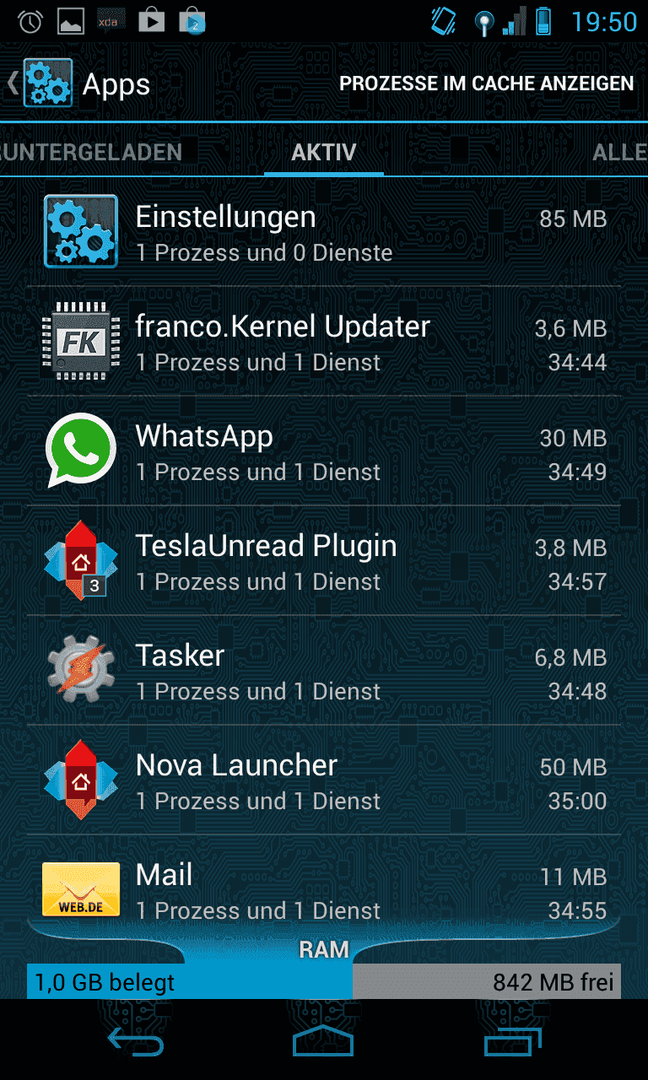

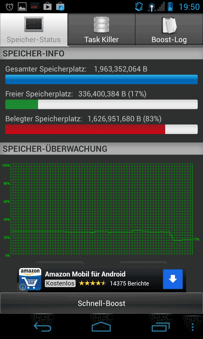

Ich habe auch schon alle Apps getestet von Auto memory Manager bis Pimp my rom. Aber alle zeigen keine Wirkung. Es werden fröhlich die apps ab 800 mb rest ram gekickt.
edit: Kann es sein das die Android Ram Anzeige falsch geht? Ich habe viele Apps gleichzeitig geöffnet und mal verglichen. Die Android Ram Anzeige zeigt dabei die üblichen 800+ MB Ram frei.

hmm, hast du schon mal die speicherauslastung der offenen apps zusammen gezählt?
