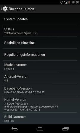

Bootloader und Baseband Version sind aber falsch, wenn ich mich nicht ganz irre. Das sind die von 4.3, die du angibst.
Die sind vom FI occam-krt16o-factory-75ccae7a, oder ist da bei dir was anderes drinnen?
Also mein Baseband sieht man auf dem Screen und der Bootloader müsste 30d sein oder so.

Habe das selbe Baseband, die Bezeichnungen sind etwas durcheinander.
Aber das ist schon alles OK, da es die Dateien vom Factory Image sind.
