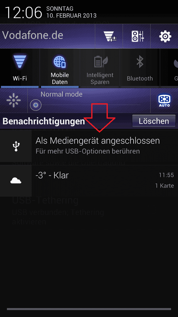

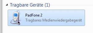

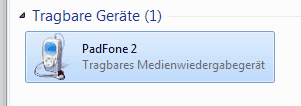

Wenn PadFone per USB mit dem PC verbunden wird, muss es im Datei-Explorer auftauchen (ggf. 2-3 Minuten bis Treiber installiert sind)| 01_Explorer_TragbaresGerät.png
Sollte das Tragbare Gerät nicht auftauchen, könnte es sein, dass:
  • Kabel defekt
  • falscher USB-Port

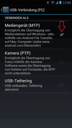

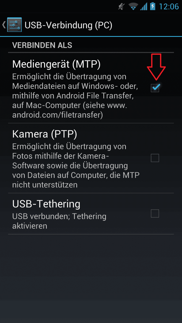

  • USB-Verbindung eventuell falsch gewählt -> Umstellen auf Mediengerät (MTP)
  • USB-Treiber fehlen (siehe dazu bei Screenshot 4 den Bereich USB -> "Asus PadFone 2 USB Driver")
Mit einem Doppelklick kann dieses "Tragbare Gerät" geöffnet werden. Es wird dann der "Interne Speicher" angezeigt.|02_Explorer_TragbaresGerät_InternerSpeicher.png

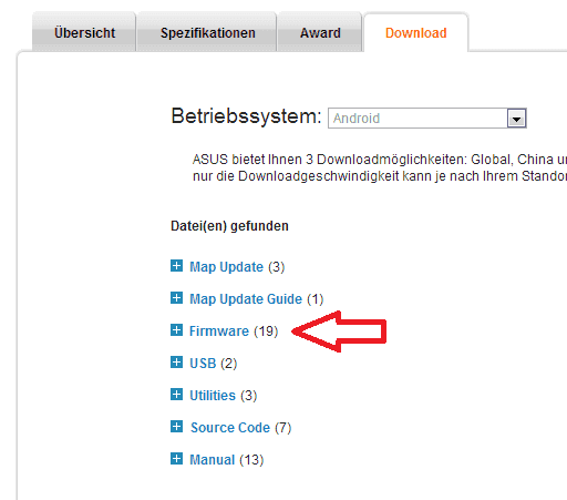

Update-Suche|

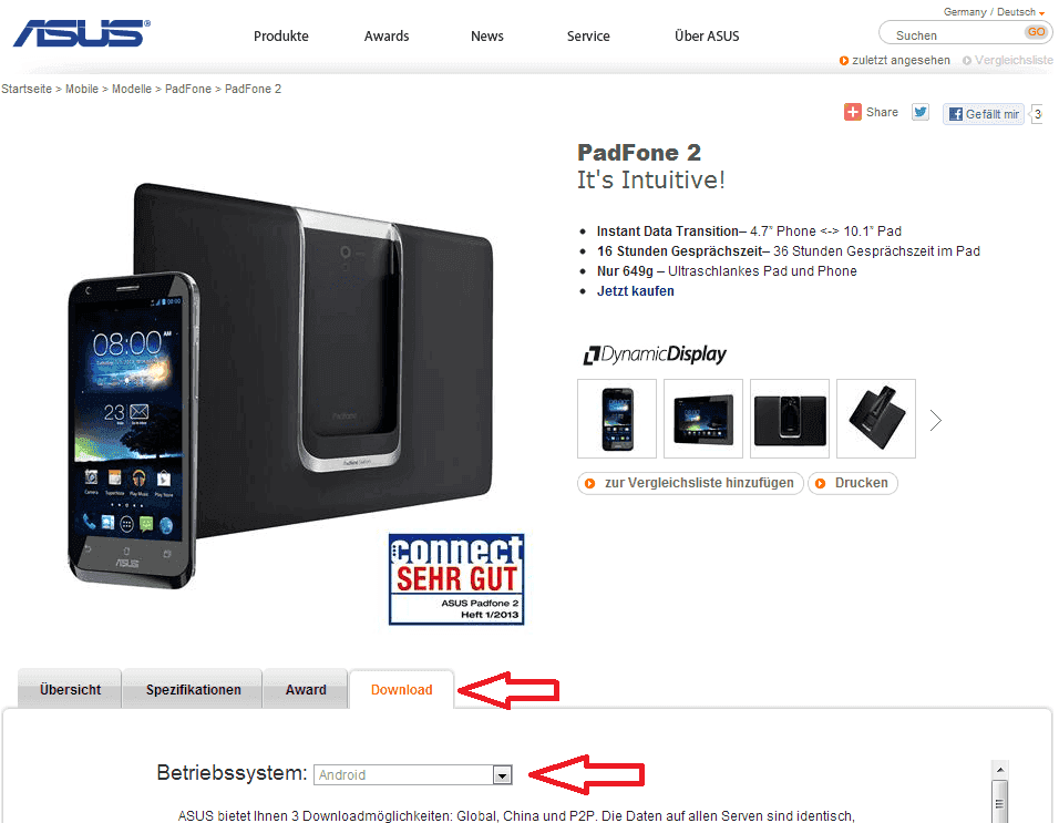

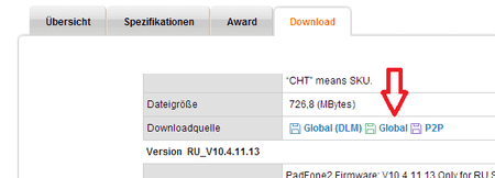

Jetzt auf die ASUS-Webseite gehen und nach dem passenden Update suchen:|ASUS - Mobile- ASUS PadFone 2|
Dazu das Register "Download" auswählen und als Betriebssystem "Android" auswählen. Beides ist im Screenshot mit einem roten Pfeil markiert.|03_AsusWebseite_Download_AuswahlAndroid.png
Es werden verschiedene Kategorien angezeigt, in denen die Downloads sortiert sind. Uns interessiert jetzt primär der Bereich Firmware.|04_AsusWebseite_Download_AuswahlAndroid_AuswahlFirmeware.png

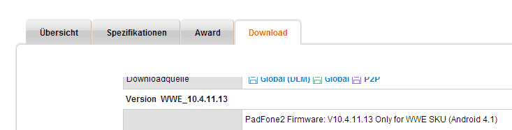

Für uns sind die Firmware der Version WWE_* interessant. WWE steht dabei für WorldWideEnglish, "enthält" aber auch die deutsche Version.|05_AsusWebseite_Download_AuswahlAndroid_AuswahlFirmeware_WWE.png

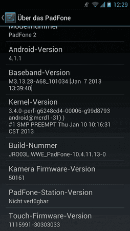

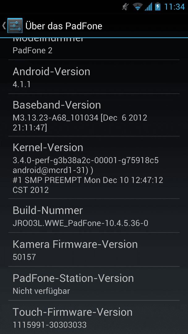

Die eigene Version ist unter Einstellungen -> Über das PadFone -> Build-Nummer vermerkt. (bei mir ist aktuell installiert: 10.4.5.36-0|07_Screenshot_2013-02-10-11-34-54.png
Update-Download|

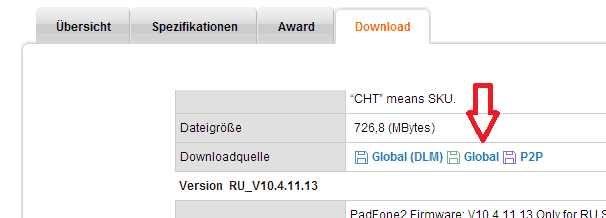

Das Update muss nun von der Webseite runtergeladen werden, in dem man eine der Downloadmöglichkeiten anklickt. Ich nutze immer die goldene Mitte "Global"|06_AsusWebseite_Download_AuswahlAndroid_AuswahlFirmeware_Download.png

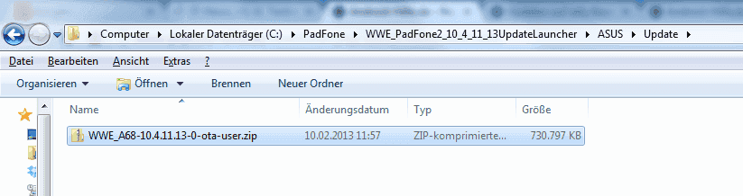

Die Zip-Datei "WWE_PadFone2_10_4_11_13UpdateLauncher.zip" wird herunter geladen. Bei ca. 700Mb kann das je nach Leitung etwas dauern -> Zeit für einen Kaffee. Ich habe einen neuen Ordner angelegt der c:\PadFone heißt. Mit diesem Ordner werde ich in der Beschreibung weiter arbeiten. In diesem Ordner ist die Zip-Datei abgelegt, die ich gerade runtergeladen habe.|

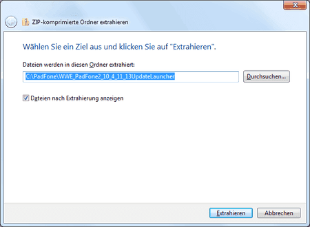

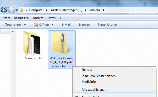

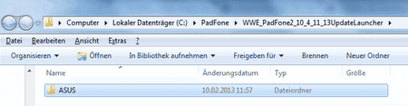

Die Zip-Datei wird extrahiert|08_ZipDatei_Extrahieren.png09_ZipDatei_Extrahieren_Dialog.png
und es entsteht der Ordner C:padFoneWWE_PadFone2_10_4_11_13UpdateLauncher|10_ZipDatei_Extrahieren_Dialog_Inhalt.png
Einziger Inhalt dieser Zip-Datei ist sinnvollerweise eine Zip-Datei.|11_ZipDatei_Extrahieren_Dialog_Inhalt_ZipDatei.png

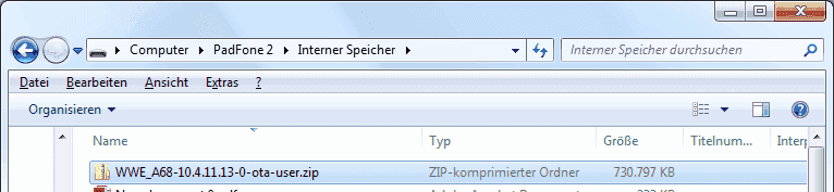

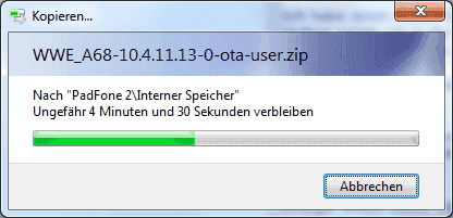

Diese Zip-Datei DARF nicht entpackt werden, sondern wird einfach auf das PadFone in den "Internen Speicher" kopiert.|12_ZipDatei_Extrahieren_Dialog_Inhalt_ZipDatei_kopieren.png
Der Inhalt von Interner Speicher sollte dann so aussehen.|13_ZipDatei_Extrahieren_Dialog_Inhalt_ZipDatei_kopieren_fertig.png
ACHTUNG: Die Datei kann nur kopiert werden, wenn das PadFone an ist! Wenn es nicht angeschaltet ist, dann kommt eine Fehlermeldung. Einfach PadFone einschalten und noch einmal probieren.|
Nun kann das PadFone vom USB abgezogen werden. Ein sicheres Entfernen wie bei USB-Sticks gibt es (bei mir) nicht zur Auswahl.|

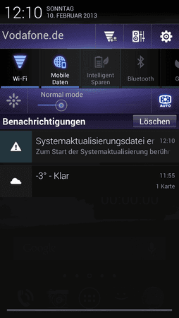

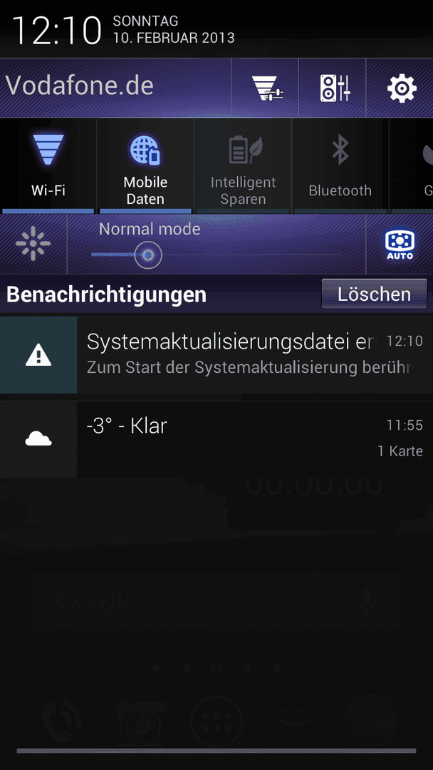

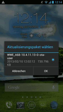

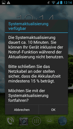

Sobald das Kabel vom PadFone getrennt ist, wird die Systemaktualisierung angeboten. Sollte diese nicht sofort angeboten werden, wurde eventuell die falsche ZIP-Datei kopiert oder die ZIP-Datei ist defekt. Zurück zum Anfang und nochmal...|16_Screenshot_2013-02-10-12-10-45.png
Update-Durchführen|

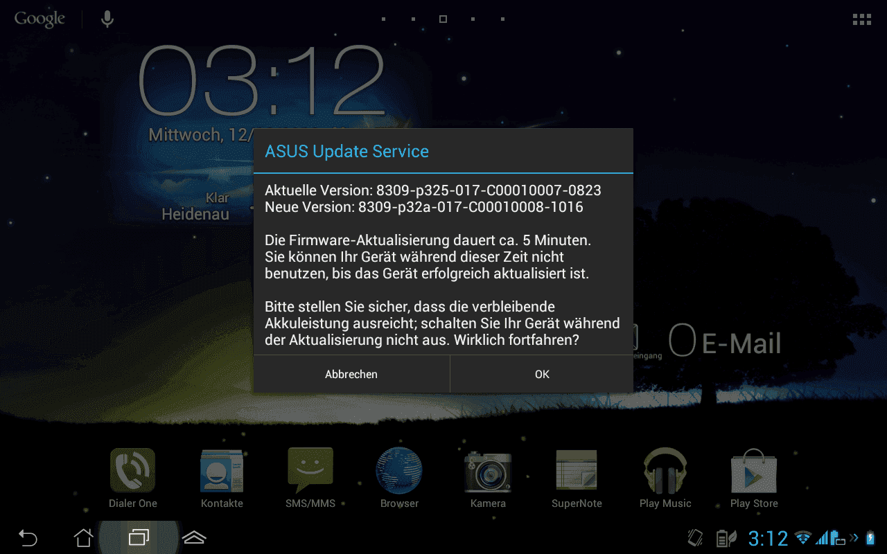

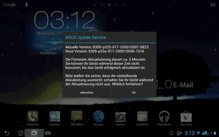

Nach dem das Update angeboten wird, muss man es auch starten - logisch. Dazu die üblichen Sicherheitshinweise, die auch ernst genommen werden sollten. 15% Akku-Leistung halte ich für recht wenig - besser sind mehr als 50% um im Fehlerfall noch was machen zu können.|17_Screenshot_2013-02-10-12-14-16.png18_Screenshot_2013-02-10-12-14-30.png

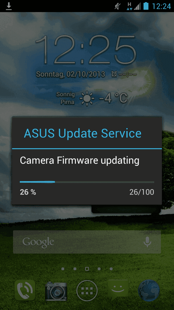

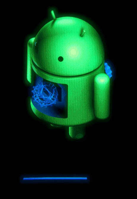

Das PadFone wird heruntergefahren und vibriert eventuell mehrfach. Danach erfolgt das eigentliche System-Update, erkennbar an dem kleinen Android-Männel (dauert ca. 3 Minuten).|19_Android_Update_Screen.png
Im Anschluss werden die Apps optimiert. Je nachdem wie viele Apps installiert sind kann das eine Weile dauern (bei meinen 65 Apps ca. 4 Minuten)|

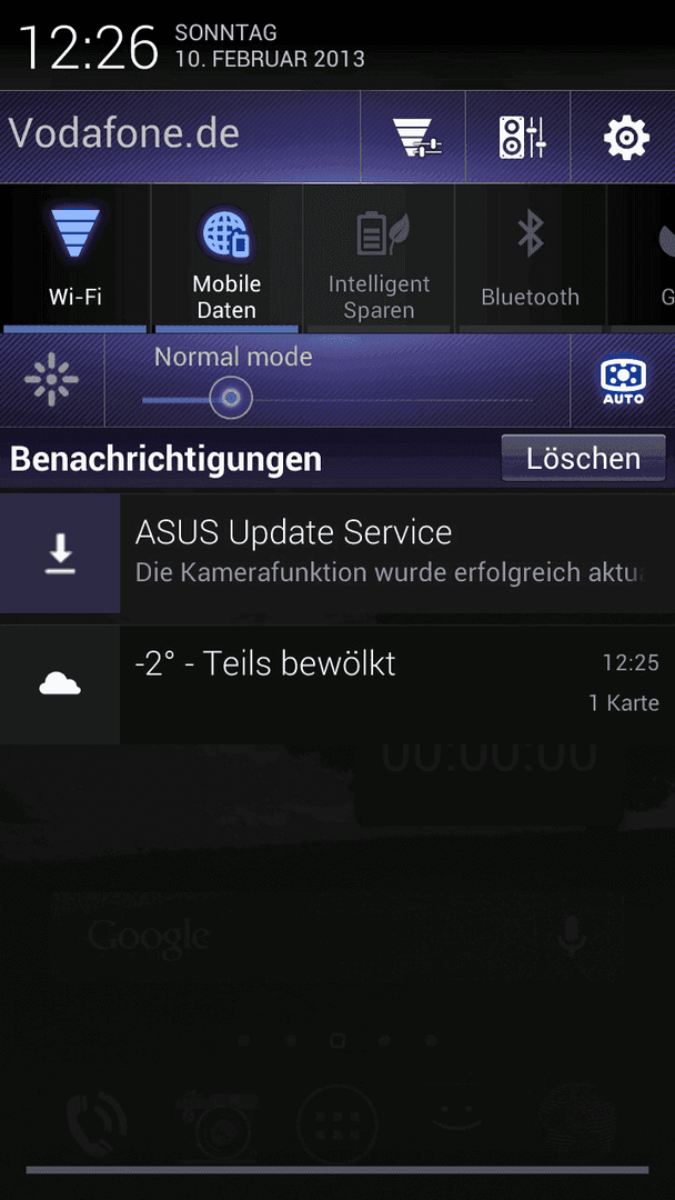

Nun ist wieder der Startbildschirm zu sehen und es werden automatisch die "Restarbeiten" erledigt - z.B. Kamera aktuallisieren.|20_Screenshot_2013-02-10-12-25-05.png
Nach 2 Minuten ist auch das erledigt und es kann die neue Version unter Einstellungen überprüft werden.|21_Screenshot_2013-02-10-12-26-21.png22_Screenshot_2013-02-10-12-29-03.png

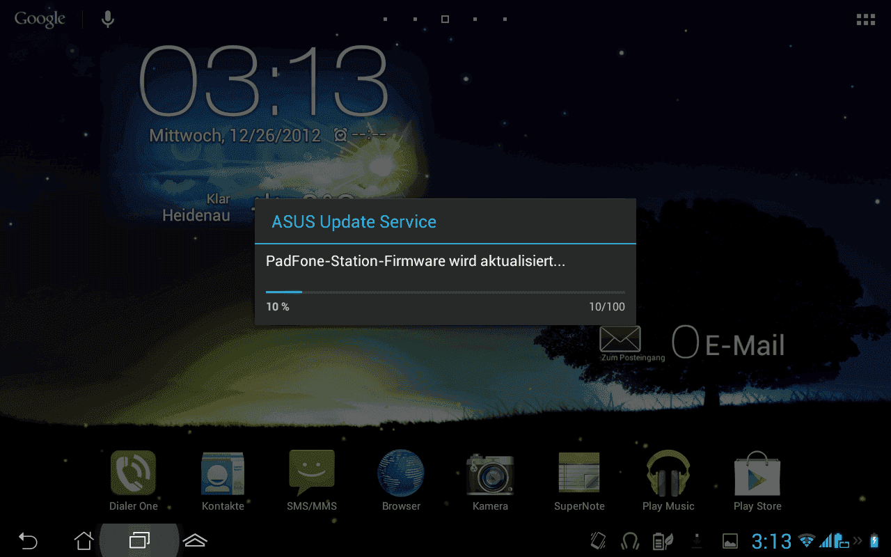

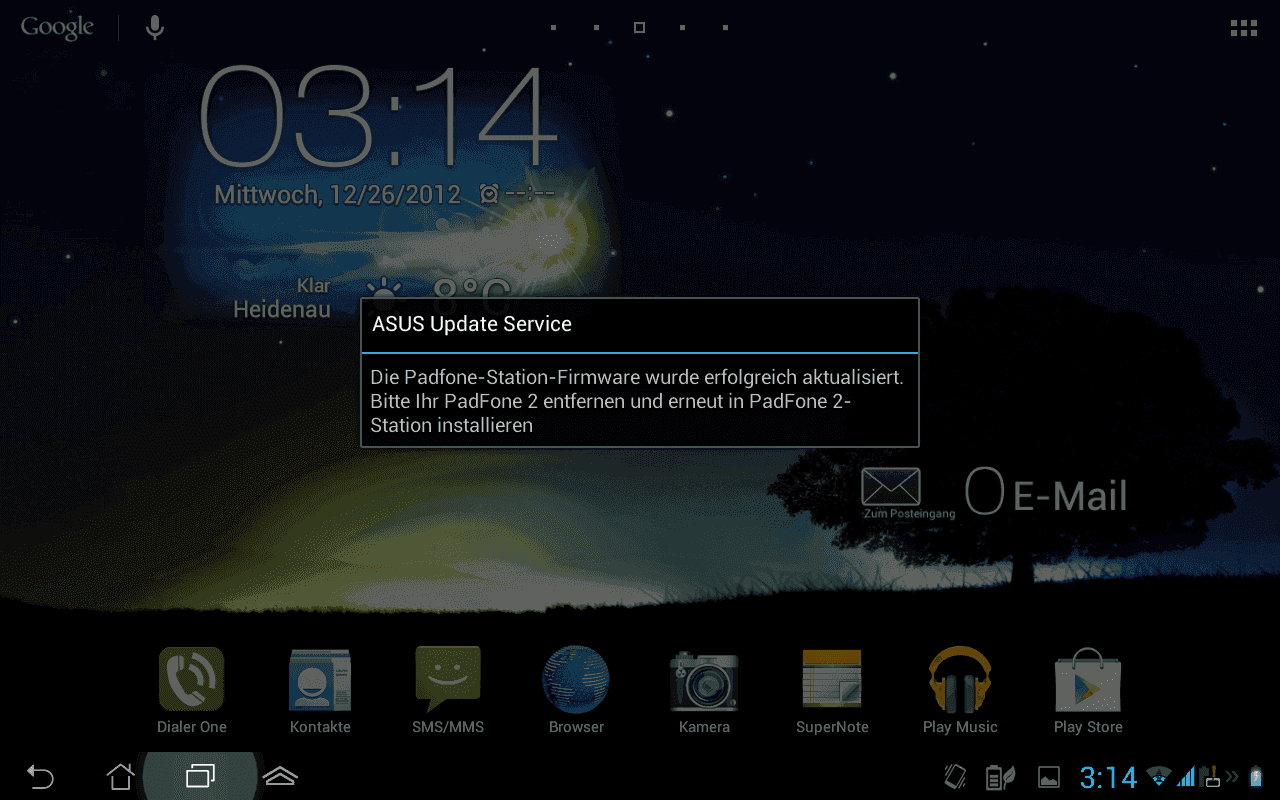

Update-PadFone-Station|
Prüfen ob die Akku-Ladung von PadFone UND PadFone-Station mindestens 50% betragen. Sonst erst einmal laden um unnötige Probleme zu vermeiden.|
Anschließend das PadFone in die PadFone Station stecken - manchmal kommen dann noch Updates für die PadFone Station.|
Diese Screenshots stammen von meinem ersten Update Dezember 2012 auf Android 4.1.1.|23_Screenshot_2012-12-26-03-12-59.png24_Screenshot_2012-12-26-03-13-21.png25_Screenshot_2012-12-26-03-14-47.png
Danach das PadFone wieder aus der Station entfernen.|
