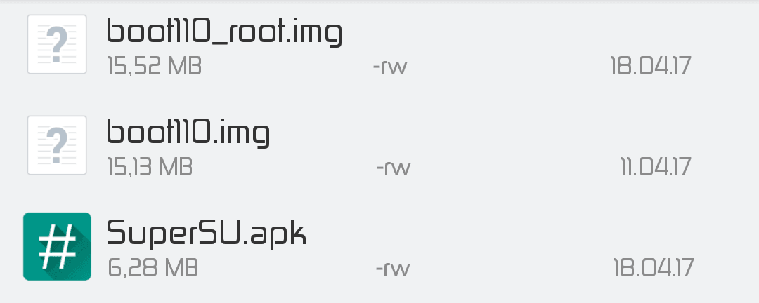

Dank unserem P8 Experten @tecalote, haben wir jetzt auch Root auf der B110.
Im Downloadpaket sind die Stock und Root img'es, sowie die SuperUser App.
Installiert wird wie in #1 beschrieben, genau so wie bei der B100, mit diesen Dateien:
Viel Erfolg!
Mein spezieller Dank gilt besonders KangVip, der diesen Pre-Rooted Kernel, extra für uns erstellt hat.
Now thanks to our P8 expert @tecalote, we also have Root on the B110.
In the download package are the Stock and Root img'es, and the superuser App.
Installed is described like in #1, as with the B100.
I wish you success!
My special thanks to KangVip which have provided this Pre-Rooted Kernel, for us.
