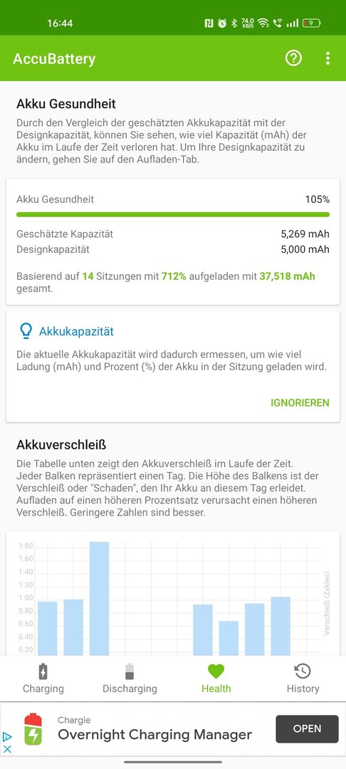

Wer hat in der letzten Zeit ein Realme 8 4G gekauft und die Akku Kapazität gecheckt?
Mein Gerät kommt nach ca 10 Aufladungen nicht annähernd an 5000 mA. Der Akku ist jetzt bereits verbrauchter als der von meinem vier Jahre alten Motorola.
Geprüft mit Akkubattery Pro.

Wie viel erreichst du bei Accu Battery? Nutze das nämlich auch...
Hab das Gerät seit ca 6 Wochen. Laut AccuBattery Kapazität von 4550. Da Akkulaufzeit aber bei meinem Anwendungsszenario überragend habe ich da heute zum ersten Mal reingeschaut :)

@smarty1900 ich komme jetzt auf ca. 4650. Es kann sein, dass Accubattery hier etwas nicht perfekt erkennt. Das Gerät hat mutmaßlich einen Twin-Akku, also zwei x 2500. Ich habe eine andere App gesehen, bei der man das berücksichtigen musste. Vielleicht kommen daher die etwas "merkwürdigen Werte". Aus der Vergangenheit weiß ich, das Accubattery schon Recht aussagekräftige Werte ermittelt. Normal wäre, wenn bei einem neuen Akku der Wert etwas über der Nennkapazität läge. Bei meinem alten Motorola waren es ca. 3%.

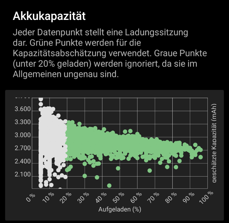

@Wähler ganz so blöd ist die App wohl nicht: Motorola G6 Akkukapazität nach vier Jahren, wohl ziemlich zutreffend dargestellt.

Keine Ahnung wie das möglich ist, angeblich sogar über 5000 mAh 😂
Die angegebene Kapazität ist die Nennkapazität und unterliegt gewissen Schwankungen. Bei neuen Geräten ist 98-105% relativ verbreitet.

@Darkmenneken Dass es am Ende laaaangsam wird, ist tatsächlich schon immer so. Wie es die Hersteller anzeigen, hat sich aber geändert (oder ich habe die Hersteller so gewechselt, dass sich alte und neue Geräte unterscheiden). Bei meinen alten Geräten war die Ladeanzeige definitiv anders. Da wurde zügig bis 95 oder 99% geladen. Das letzte Restchen hat dann ewig gedauert. Sobald da 100% stand, waren sie aber voll. Hab das auch zwischenzeitlich nochmal mit meinem bq-Smartphone nachvollzogen. Damit kommt AccuBattery prima klar und ermittelt die Kapazität des Akkus gut.
Bei den neuen Geräte tut sich AccuBattery dagegen schwer. Wenn man das Laden bei 100% aber noch ladendem Akku (oder früher) abzieht, zeigt AccuBattery eine zu geringe Kapazität an. Nur wenn man regelmäßig randvoll lädt, passt die Anzeige halbwegs gut.
