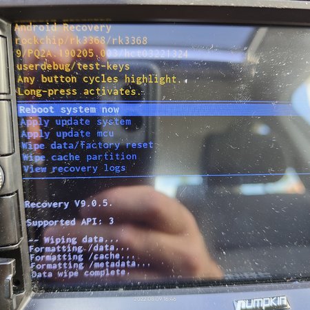

Ich habe aufgrund kleineren Problemen ( eher aus Langeweile ) letzte Woche versucht mein pumpkin Autoradio mtce kld px5 Android 8 auf Android 9 zu updaten..
Habe den Power Schalter für 10 Sekunden gedrückt gehalten und kam danach in den Recovery mode. Habe danach versucht alle möglichen Infos aus YouTube und Foren umzusetzen. Nichts hilft und ich stecke im Recovery mode fest.
Kann mir jemand bitte Schritt für Schritt erklären ob und wie ich es noch retten kann? Bitte so das.es.ein 5. jähriger verstehen würde 🤣 IMG20220809164655.jpg

Hast du mal ein Reset vom Radio gemacht?
Unten links steht "RST", da mal mit einem Zahnstocher reindrücken.
Wenn du schon versucht hast andere Roms zu flashen, wirst du das System aber vermutlich auch nicht mit Wipe Data / factory reset wiederherstellen können.
Du benötigst entweder vom Hersteller der originale Android 8 Rom für dein Radio, oder du versucht mal auf Android 10 upzugraden.
In deinem Fall würde ich Pumpkin mal anschreiben, damit sie die dir originale Android 8 Rom schicken.
