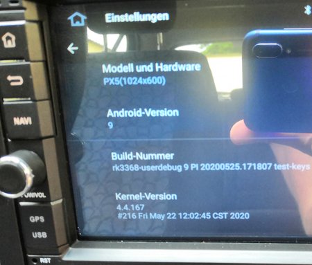

ich habe eine Frage zu einem Pumpkin AA0406B mit PX5 Board.
Wenn man den Stecker zieht oder auch wenn man das Fastboot ausschaltet, also von Autosleep auf z.B. 2 Minuten stellt und dann das nächste Mal das Gerät startet, wird automatisch ein Factory Reset gemacht. Wird so auf dem Screen angezeigt und sind dann auch alle Einstellungen auf Standard, alle selbst geladenen Apps weg.
Dieses Verhalten ist nicht normal, oder? Ist das ein Defekt?
Und ja, Dauerspannung und Zündspannung liegen korrekt an und Fastboot funktioniert auch. Im Normalfall ist beim Start über Nacht das Radio in 1-2 Sekunden bereit.

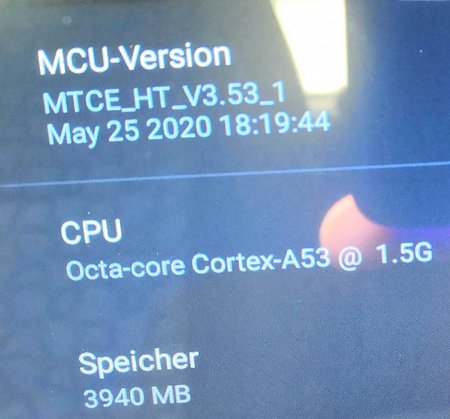

@Someweirdkid
Nein, das ist nicht normal.
Welche Firmware-Version?
Welche MCU-Version?
Welche Android-Version?

@Someweirdkid
Das ist doch ein Pumkin-Radio, oder?
Mich irritiert die MCU. Wo hast du die her?
Hast du da was neu geflasht?

@Someweirdkid
Okay...
Dann schreib bitte eine Mail an autopumpkin@gmail.com .
Das ist definitiv ein Fehler, der behoben werden muss.

Someweirdkid schrieb:
Aber wie ist es mit Einstellungen wie Systemsprache, mit angemeldetem Googlekonto und selbst installierten Apps, muss das nach völligem Abklemmen von der Batterie bleiben oder ist das auch in flüchtigem Speicher?
Das ist eine Folge des Factory-Reset, der da beim Cold-Boot kommt.
Wie gesagt, da ist irgendwas nicht in Ordnung. Ich tippe fast auf eine kalte Lötstelle auf dem Mainboard.
