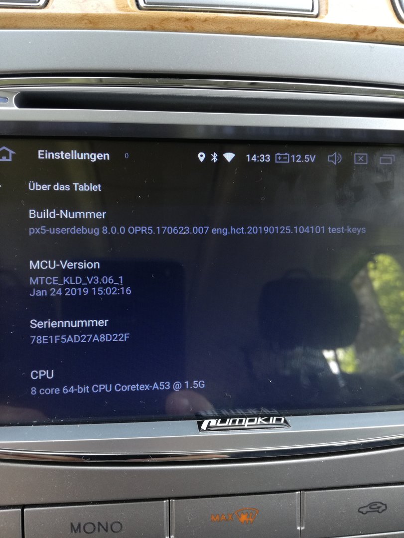

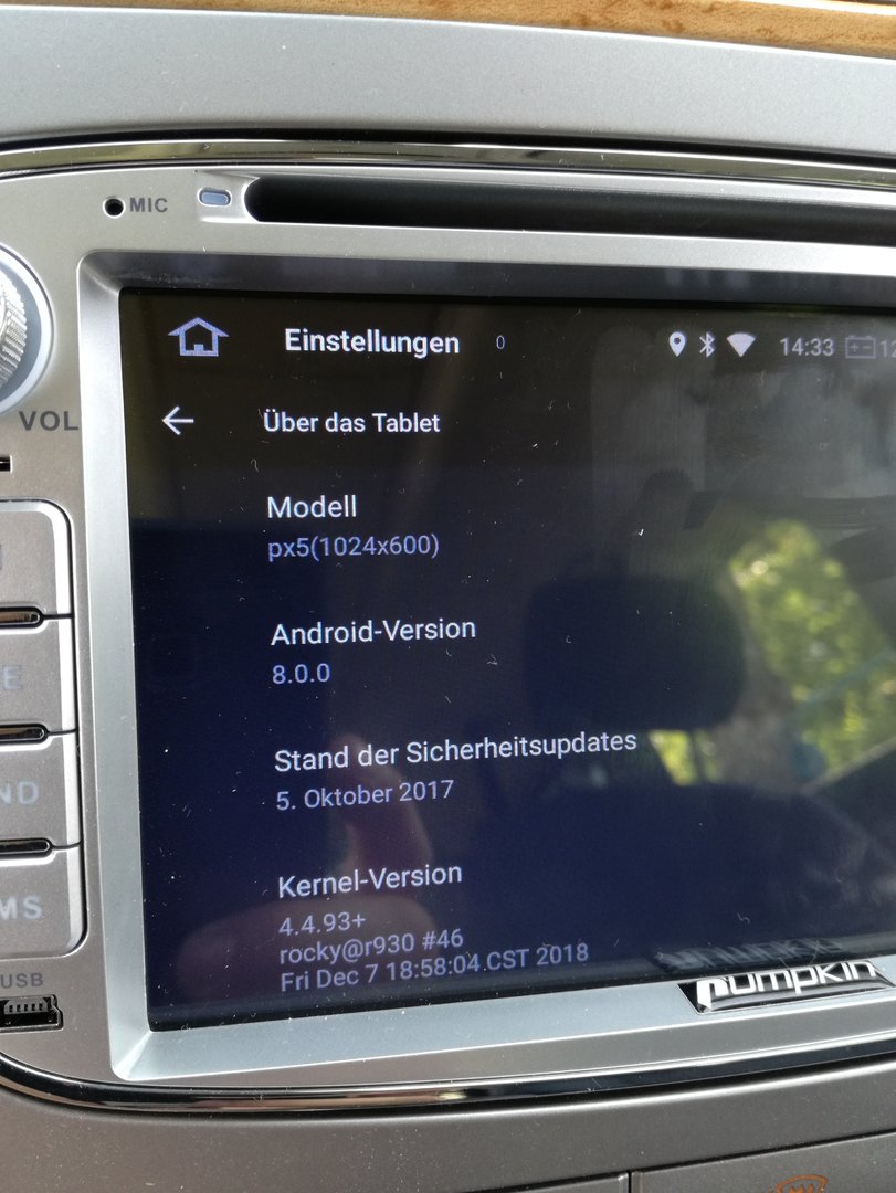

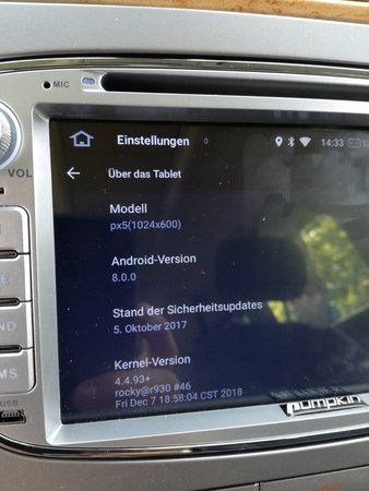

Das hier ist mein Gerät
[doublepost=1560084117,1560084041][/doublepost] IMG_20190609_143355.jpg IMG_20190609_143329.jpg

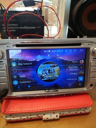

Hallo, allerseits.
Nachdem mir das heute keine Ruhe gelassen hat, habe ich mir, auch dank tapamicha´s Aussage, die hal9k Rom installiert.
Dazu habe ich aber diesmal das Radio ausgebaut und alles im Wohnzimmer eingerichtet. Dafür habe ich den zweiten Isokabelbaum hergenommen, vom Junior seinen Elektrojeep den 12V Akku ausgeborgt ;) , einen Lautsprecher und eine Funkmaus und Tastatur angeschlossen. Ich habe schon genug Stunden im Auto mit erfolgloser Einrichtung der OEM Firmware verbracht.
Mit dieser Konstellation gings dann eigentlich recht rasch.
Hal9k Rom runtergeladen und installiert.
[ROM][PX5][Oreo][8.0.0] Hal9k ROM 3 for MTCD/E head units with Android 8/6
Das ging absolut problemlos und über USB sehr flott.
Als nächstes habe ich mir wieder den FCC Launcher geladen, weil mir der sehr gut gefällt und ich den ja schon auf die Pro Version gekauft habe.
https://play.google.com/store/apps/details?id=ru.speedfire.flycontrolcenter
Mein Handy neu gekoppelt, meine Kontakte sind sowieso alle in google gespeichert. Danach meine wichtigsten Kontakte via Kontaktwidgets auf den 3. Bildschirm gelegt.
Alle mir wichtigen Apps installiert
firefox https://play.google.com/store/apps/details?id=org.mozilla.firefox
torque pro https://play.google.com/store/apps/details?id=org.prowl.torque
forscan (speziell für Ford) https://play.google.com/store/apps/details?id=com.astech.forscanlite
Tomtom https://play.google.com/store/apps/details?id=com.tomtom.gplay.navapp
youtube vanced Download YouTube Vanced APK [NON-ROOT]
billig tanken https://play.google.com/store/apps/details?id=at.sigidev.billigtanken
einen anderen simplen Dateimanager, mit dem Standardmanager kam ich nicht ganz klar https://play.google.com/store/apps/details?id=com.simplemobiletools.filemanager
So funktioniert nun alles perfekt, wie es von Anfang an hätte sein sollen.
Mit einen Klick auf ein Kontaktwidget und es wird ohne jegliche weitere unnötige Abfrage, direkt angerufen. Über die Kontakte App kann ich natürlich auch anrufen. Eigenartigerweise werden mir nun bei der Telefonapp keine Kontakte mehr angezeigt, aber das ist nun auch egal, weils eh über google läuft.
Die Lautstärkeregelung funktioniert wesentlich besser mit der hal9k rom. Ich kann nun meinen Radio angenehm leise stellen und die Sprachansagen des Navi laut und deutlich hören.
Es gibt noch zig weitere Einstellmöglichkeiten, sei´s über die Modeinstellungen, oder die vom FCC Launcher. Ich habe noch hier und da ein paar Feineinstellungen vorgenommen, bin überglücklich mit dem Teil und kann nun das Pumkinradio (4GBRam, 32GB Speicher, octacore, Android 8), die hal9k Rom und den FCC Launcher absolut weiterempfehlen!
Auf den OBD2 Dongle warte ich noch, bin schon gespannt ob das so funktioniert wie ich es mir vorstelle. Dongle (Bluetooth) und Handy (Bluetooth und Wifi-Hotspot) gleichzeitig mit dem Radio verbinden, oder ob da zu Schwierigkeiten kommt.
Soweit meine Erfahrung bis jetzt, bin gespannt ob das Teil auch die heißen Sommertage aushält. Gibt es dahin schon Erfahrungen von euch? Hab schon von nachträglich eingebauten Kühlelementen und kleinen Ventilatoren gelesen... Muß mir vielleicht noch ein App suchen die die Prozessortemperatur ausliest.
