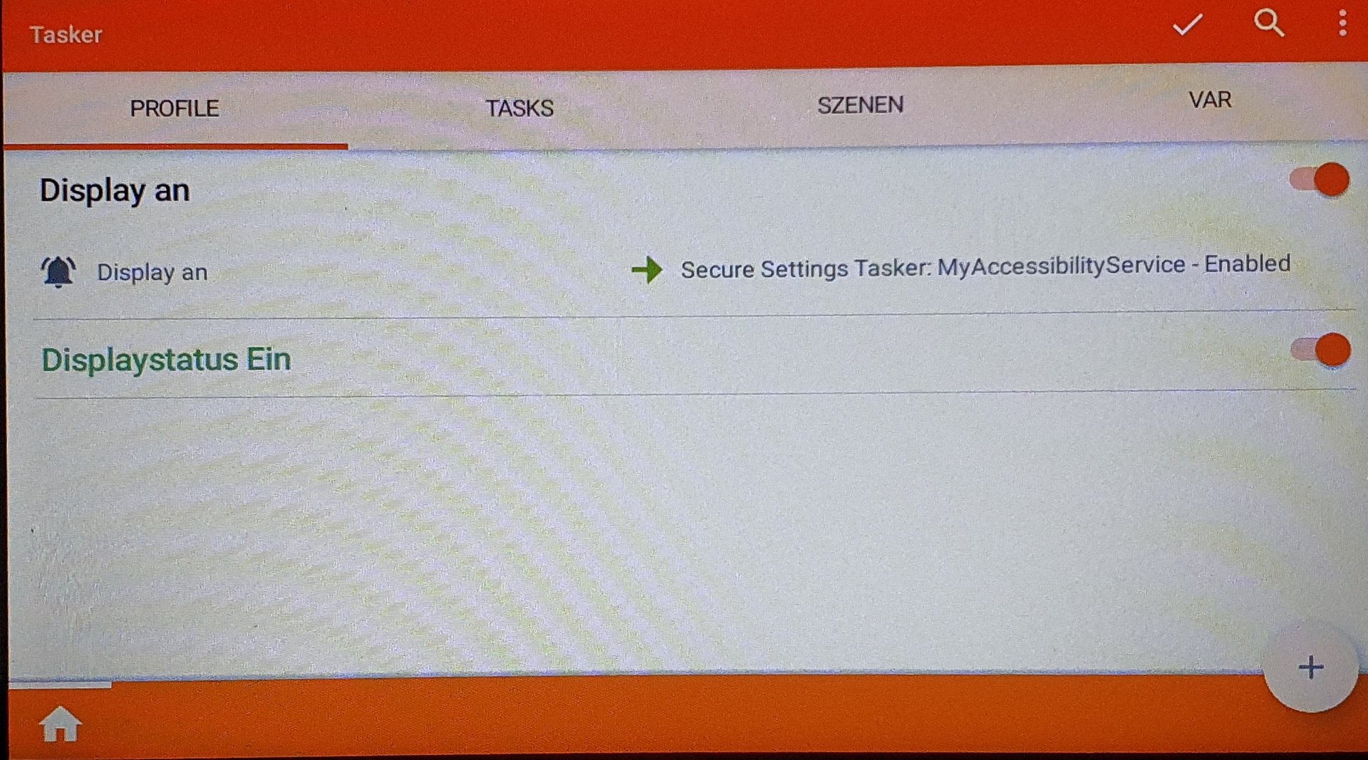

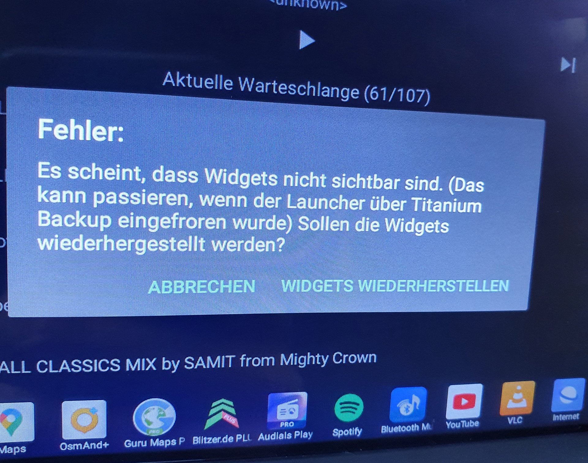

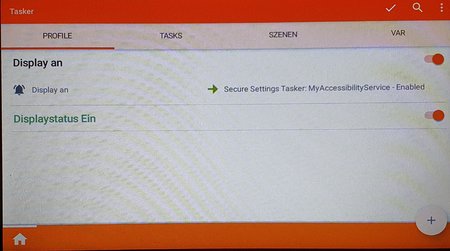

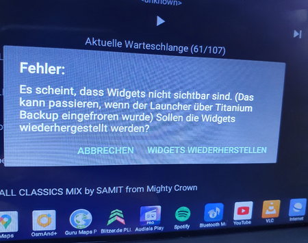

Also ich habs wirklich versucht.. das wird so nichts mit uns ;) Bei FCC erscheint bei mir nach jedem Aufwachen folgendes:
..habe ihn auch zurück gesetzt und nochmal neu eingerichtet mit dem gleichen Ergebnis. Ich habe nichts eingefroren und Titanium auch nicht auf dem Radio. Dazu reagiert die App-Übersicht bei mir sehr träge und hat sich dann gestern auch noch mit reboot verabschiedet. Das ist jedenfalls nicht die gesuchte Lösung ;) ..ich habs dann nochmal mit Tasker probiert. Eure Tasker-Starter-App fein säuberlich eingebunden wie bei XDA beschrieben - allerdings will es nicht funktionieren.
Sieht man hier, ob ich was verpeilt habe..:?
Ich habe auch die Einstellungen in SecuritySettings vorgenommen und in den Tasker-Einstellungen.. eben, wie beschrieben.

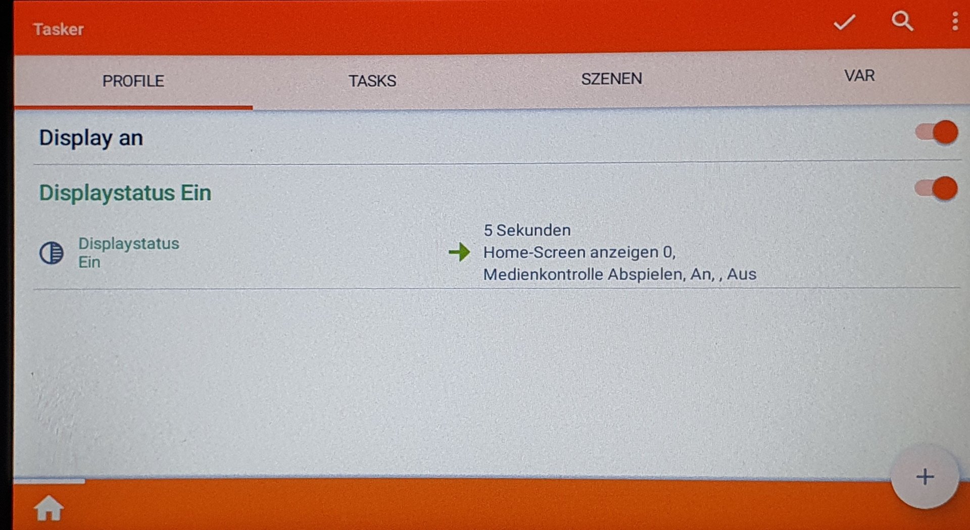

Wenn ich den Task hier in Tasker abspiele, macht er, was er soll.. Bei Medienkontrolle->"Abspielen" hatte ich es auch noch versucht, den Player als App mit reinzupacken und "Benachrichtigung anzeigen wenn möglich" oder so ähnlich, als Trigger auch den Querbildschirm , wie empfohlen, aber alles ohne Erfolg. Also er macht, was er soll, wenn ich ihn in Tasker abspiele, wenn ich das Radio starte aber nicht:

Wegen Fcc: Welche Version hast du installiert? Die aus dem Store, oder diese hier: Fcc Car Launcher [official thread]

Tasker: Das Profil ist etwas unglücklich gewählt. Screen On erkennt Tasker nicht. Probiere hier mal Screen Querformat
Was den Tasker-Starter betrifft: Wird denn erkannt, wenn ein USB-Stick eingesteckt ist und ist irgendwas per USB überhaupt angesteckt?

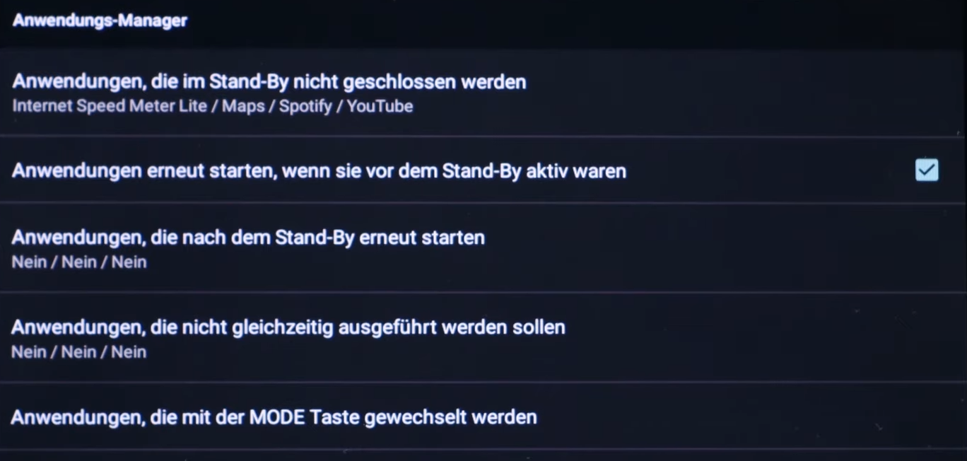

Ich habe mal bisschen rumprobiert.
Also die Funktionen vom OS funktionieren schon, allerdings nicht immer so wie man es wünscht.
Blitzer.de macht beispielsweise was es soll und startet neu bzw. schließt sich nach nem Standby nicht. (je nach Einstellung )
Beispiel Foto vom "Anwensungs-Manager":
Auch die Media Apps starten erneut oder bleiben nach dem Standby aktiv.
Allerdings spielen nicht alle Media Player selbständig weiter, man muss dann wieder "play" drücken.
