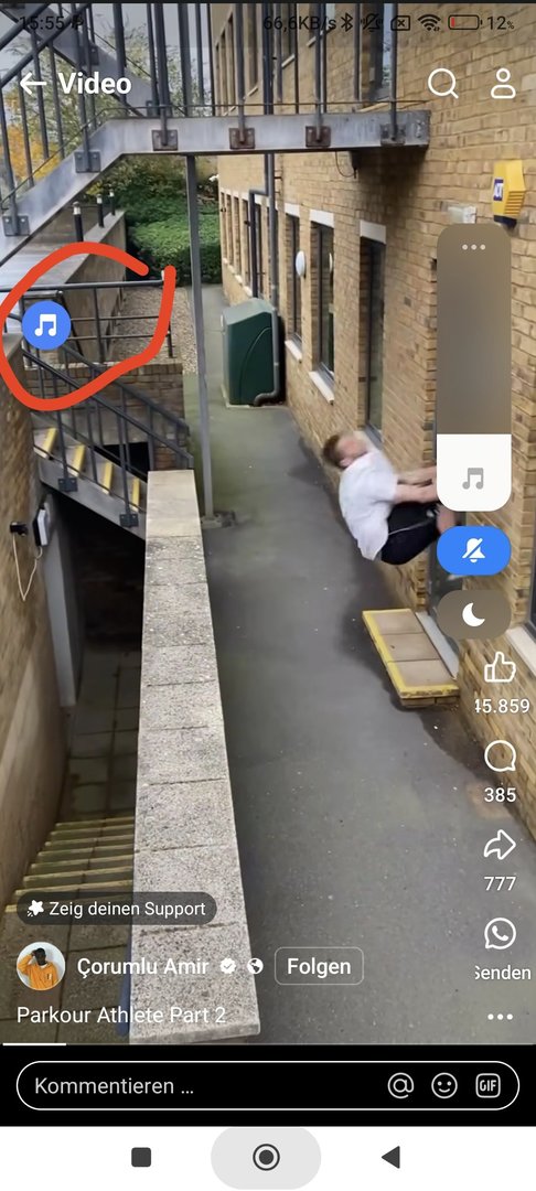

Da ich mir das Poco F6 Pro erst vor kurzem gekauft habe und mein altes Handy (Poco F2) kein Android 14 hatte bin ich noch nicht mit allen "neuen" Funktionen vertraut.Diesmal geht es um die Lautstärke:
Ich konnte beim Poco F2 bei allen Apps die Lautstärke zusätzlich noch einstellen. Zum Beispiel:
Bild 1: Wenn ich die Lautstärketaste drücke öffnet sich links zusätzlich ein Icon wo ich die Lautstärke für die jeweilige App xtra einstellen kann.

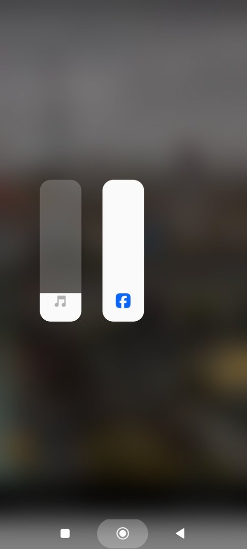

Bild 2: Tippe ich auf den Icon öffnet sich eine Extra Einstellung. Hier habe ich gerade die Facebook App geöffnet.

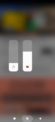

Bild 3: Hier ist es die You Tube App.
Ich fand die extra Einstellung sehr praktisch, da ich gerade wenn ich mit Kopfhörer höre, die Lautstärke feiner einstellen kann.
Wisst ihr ob das eine Einstellung von Android 13 oder Miu war bzw ist?
Ich habe meine Apps auf meinem alten Poco F2 auch schon durchgeschaut, ob es evtl auch eine App sein könnte. Habe aber jetzt nichts direktes gefunden.

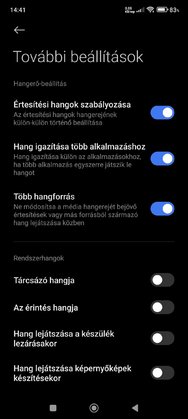

Ich habe diese Einstellung auch aktiviert, trotzdem habe ich dieses kleine blaue Symbol nicht.
Poco F6 Global ROM
@szk Komisch bei mir hat es gleich geklappt.
