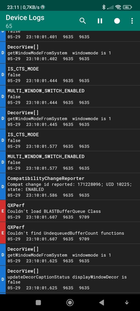

Ich habe mit Logcat Reader runtergeladen und Installiert auf dem Handy.
Und ich hatte zwei Error Meldungen.
die 1. lautet: QXPerf
Couldn't load BLASTBufferQueue Class
und die 2.lautet: QXPerf
Couldn't find UnderqueuedBufferCount functions.
Ich habe mal ein Screenshot von gemacht und mit hochgeladen.
War um die Zeit auch ein Neustart? Es sieht nicht so aus, weil es nahtlos weiter geht mit Einträgen.
Du musst mal genau feststellen, wann das Telefon neu startete und wenn zu dem Zeitpunkt Einträge im Log sind, die verfolgen.
Noch besser wäre es, wenn der Neustart reproduzierbar beim Arbeiten mit einer bestimmten App eintritt. Aber dann hättest du das Problem wohl schon erkannt.

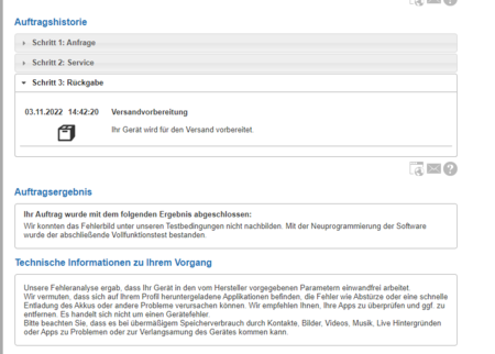

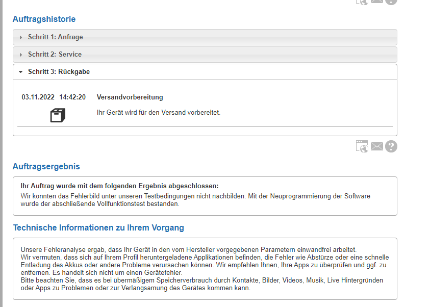

update:
die konnten das nicht nachproduzieren... dabei hatte ich den fehler sogar frisch in den werkseinstellungen... nagut, dann muss ich das handy wohl zurück geben, einmal probier ichs noch, wenn der fehler weiterhin besteht muss ich leider mir ein neues suchen. Hat wer gute alternativen wo auch kingdom Hearts missing link laufen würde? xD
