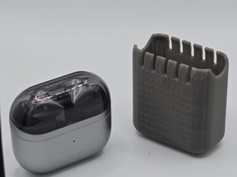

Ich drucke recht viel und designe in der Regel alles selber.
Wenn es Lösungen gibt die fertig sind, sei es für mich, Kinder usw dann nutze ich auch fertige Designs, weil einfach schneller geht und es echt coole Sachen gibt.
Habe selber 2 Drucker, BambuLab A1 und BambuLap P1S. Beide haben sowas um die 4000h Druckstunden auf der Uhr :)
Das sind zb so die letzten paar Projekte die ich gerade finde :)
(Galaxy Buds 3 Pro TransportCase):
Eine Radschrauben Aufbewahrung für Fahrzeuge, stapelbar und aufhängbar:
Einhell Staubsauger halter für Runde Tischbeine:
usw :)
