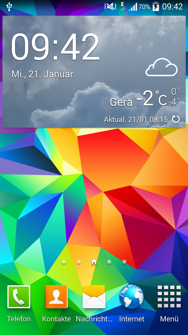

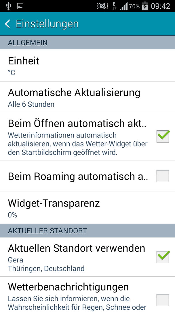

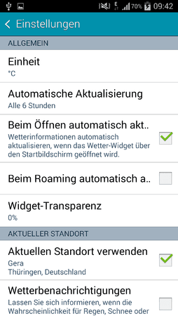

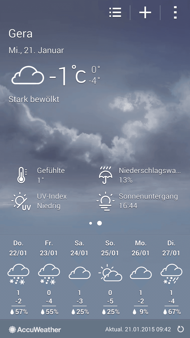

Hätte noch im Angebot Galaxy S5 Wetter wo man das Wetter unter einstellung transparent machen kann.
1.Sichern von Dateien zu finden unter /system/app mit Root Explorer:
-AccuweatherPhone2013.apk
- AccuweatherPhone2013.odex
- WeatherWidgetDaemon.apk
- WeatherWidgetDaemon.odex
Galaxy S5 Wetter:https://drive.google.com/file/d/0BwI-z-jARlQZUkY5UE56ckZqQnc/view?usp=sharing
Entpacken und normal wie eine app installieren.
Karsten

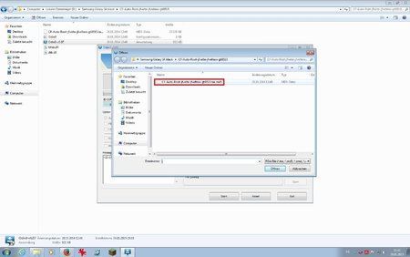

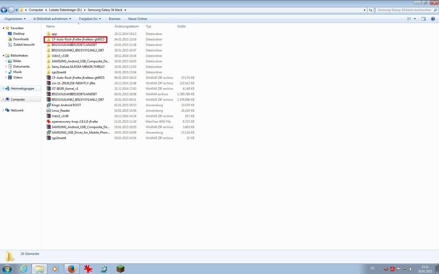

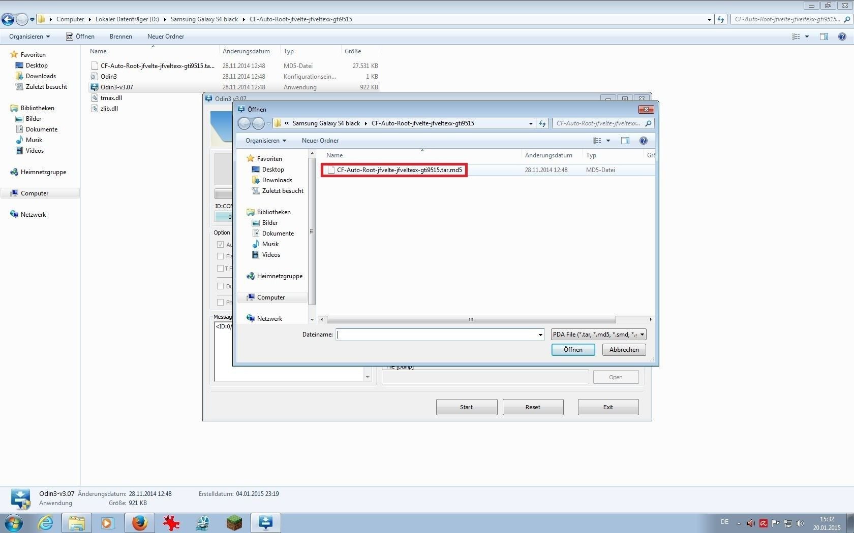

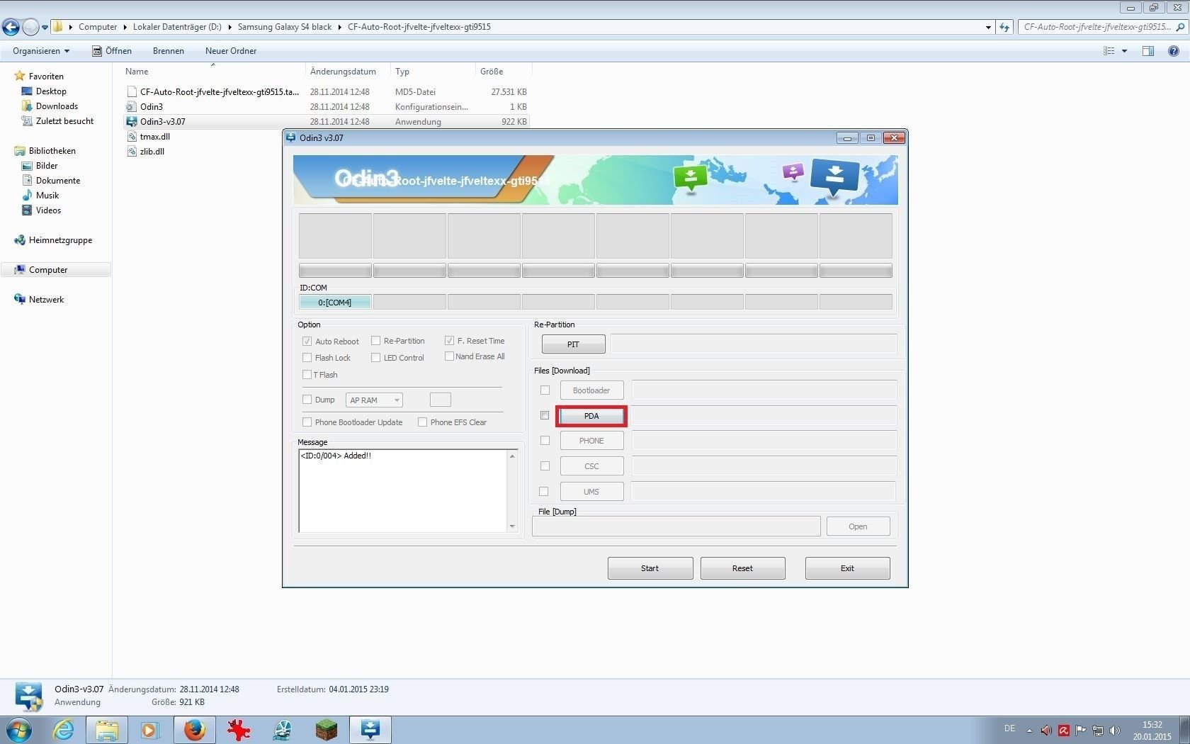

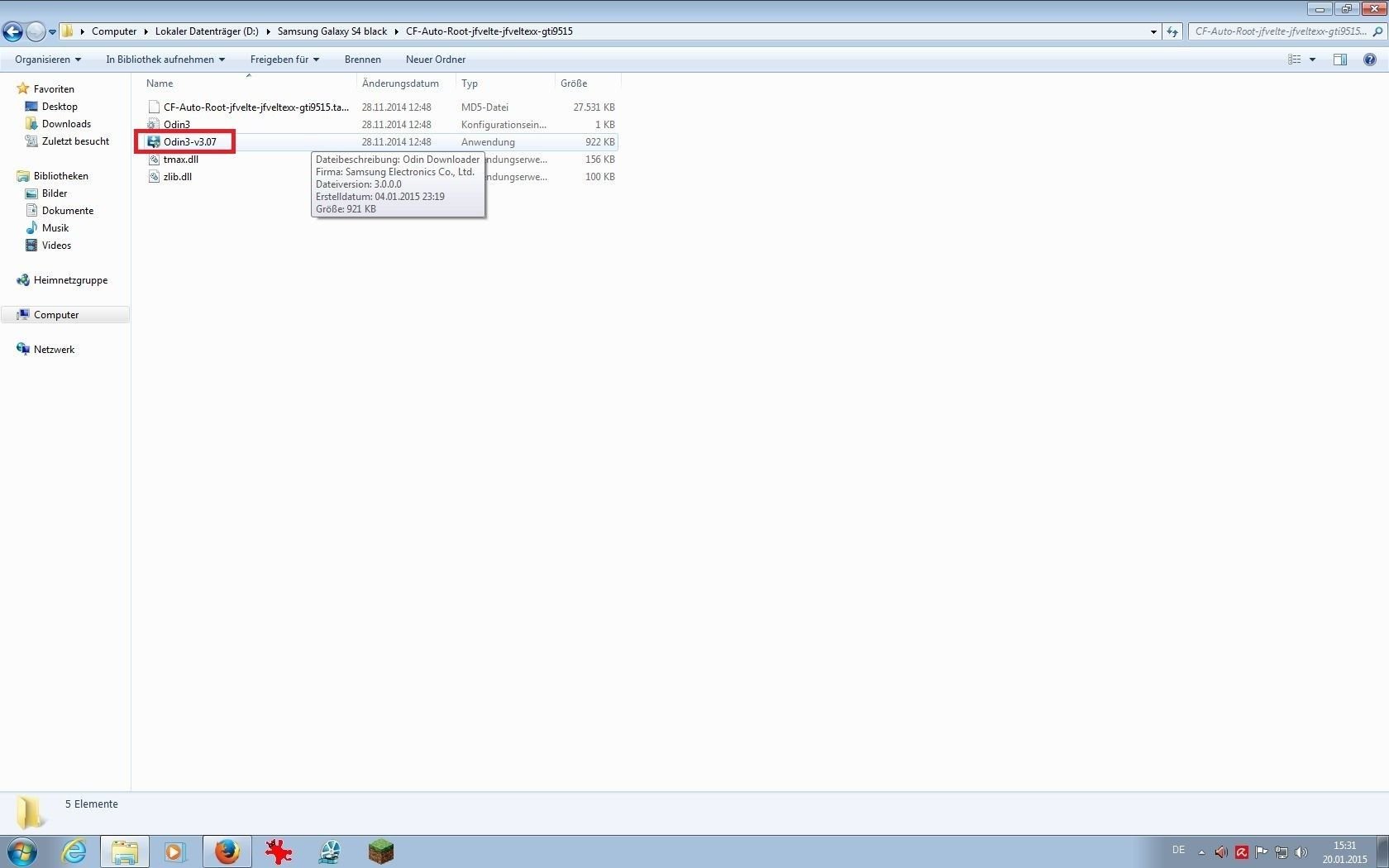

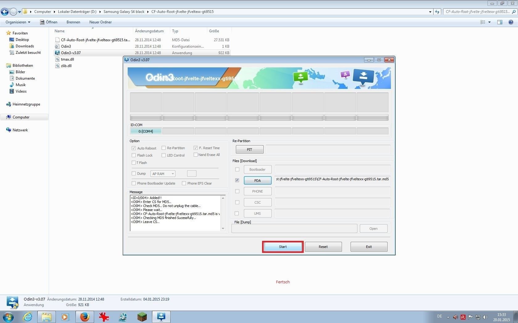

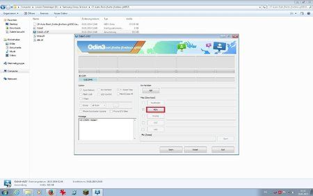

Hi Owen,
hättest Du mal bitte einen Link mit der Anleitung zum Root.
Danke:huh:

Perfekt, hat super geklappt. Habe jetzt die TWRP 2.8.1.0, root, und im Gerätestatus steht immer noch Secure bott status "Samsung".
KNOX scheint also ok zu sein. Perfekt :lol:
Jetzt muss ich ja nur noch den Bloatware-Mist entfernen. :rolleyes2:
Berichtigung KNOX Warranty VOID steht auf 0x1 musste erstmal Lupe organisieren.

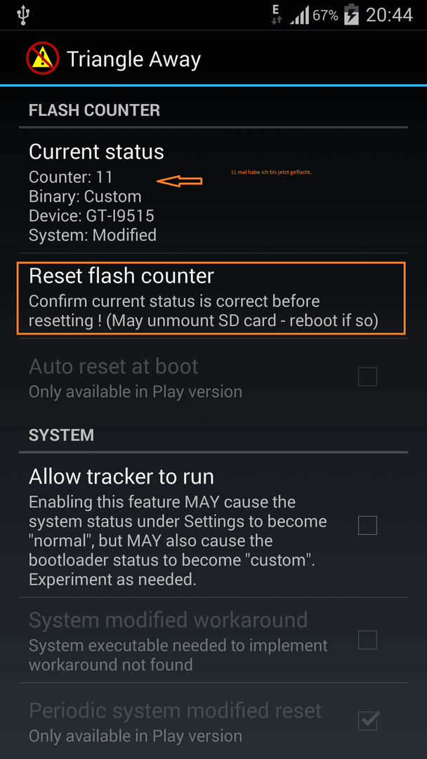

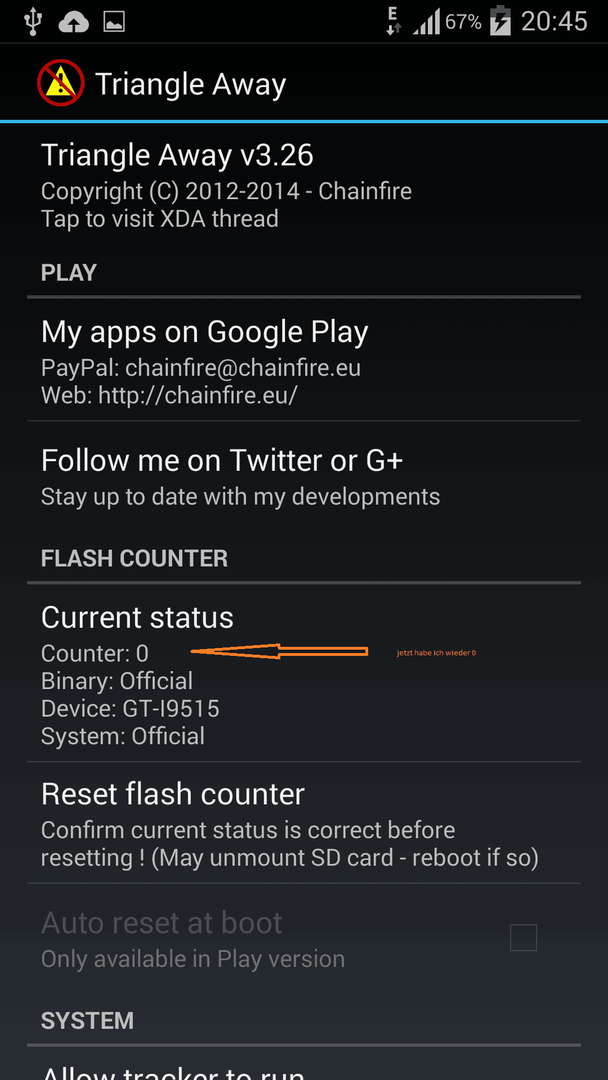

Kann man den Counter da ernsthaft mit zurücksetzten? Das Ding ist doch Hardware gesichert soweit ich informiert bin?
