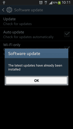

"The latest updates have already been installed"

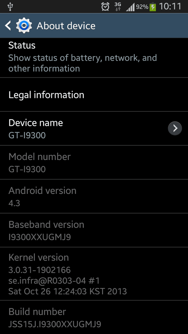

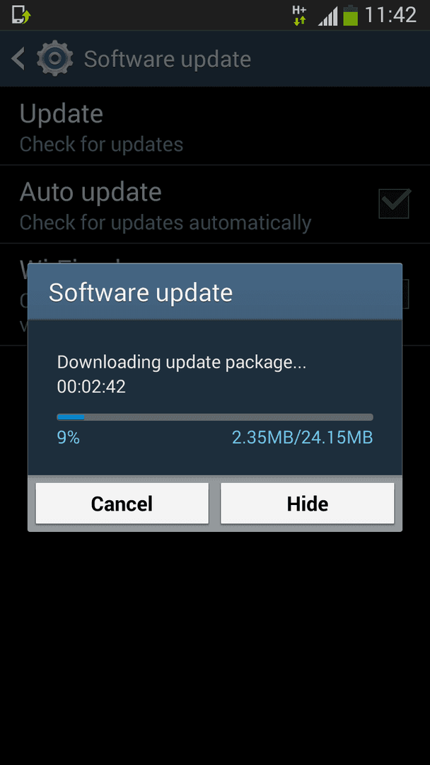

CSC auf BTU eingestellt?
Also mit CSC auf BTU habe ich das Update gerade bekommen.

So ich habe gerade die BTU aufgespielt. Wenn ich das Gerät aktualisiere, kommt das ich die aktuellste Version drauf habe.
Wie bekomme ich das Update?

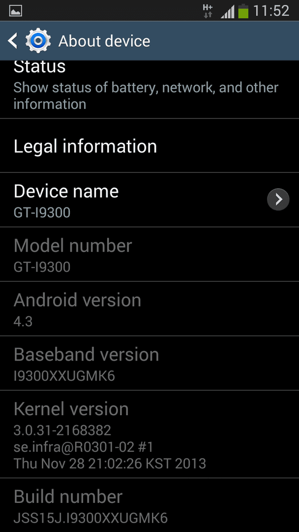

1. Flashe MJ9 UK official software
2. Roote mit CF-Auto Root
3. Vom Play Store instaliere die Galaxy S CSC Changer App
4. Aendere die CSC auf BTU
5. Instaliere TringleAway und resete den counter auf 0
6. Factory reset
7. Flash MJ9 nochmal via ODIN
8. Update software
So habe ich es gemacht und es funkzioniert.

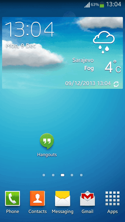

Hier das WeatherWidget vom S4 das auf der MK6 laeuft (ROOT notwendig):
1. AccuweatherWidget.apk in system/app kopieren.
2. Restart
  • AccuweatherWidget.apk
