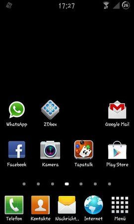

Hi...kann mir einer sagen wie ich sas symbole von der vibration wieder neben dem wifi signal bekomme.....es ist egal was ich einstelle ob lautlos oder vibration. ...kein symbole mehr. ...
hastd u da was gemacht? Also die ICONS insgesamt verändert oder ein theme, was diese icons für vibrieren etc nicht darstellen kann
Ich habe nichts gemacht....habe mir gerade den fix für looksreen geflasht den es auf xda gibt...jetzt is wieder da.. ..
Mal schaun ob das was bring.....
