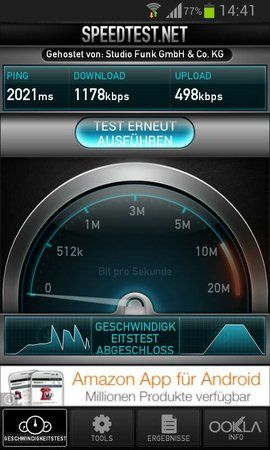

Nach etwas längerem testen der 4.1.2 ist mir nun aufgefallen, dass der Aufbau von Internetseiten, oder auch Tapatalk sehr langsam ist.
Kommt mir das jetzt nur so vor? :confused:
Kann ich nicht bestätigen. Wie hast du es aufgespielt?
Gesendet von meinem Nexus 7 mit Tapatalk 2
Über Kies und ohne Data Wipe, fand den unnötig, da ich von der Samsung Stockrom komme.
Bin mal gespannt wann die s2's von der telekom das update bekommen och hoffe doch bald
Ich habe mal testweise einen Speedtest gemacht. Einmal auf meinem Laptop und auf dem Samsung. Beides über speedtest.net. Und mit der 6000kbit/s Leutung die eigentlich da ist, sieht das Ergebniss so aus.

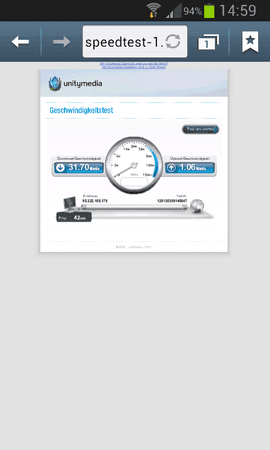

Mit ner 32000er sieht das so aus.
