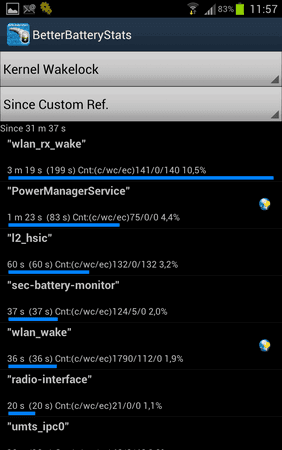

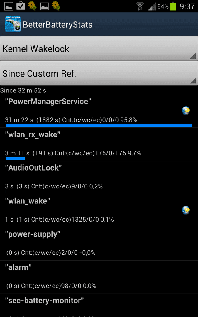

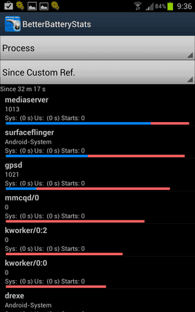

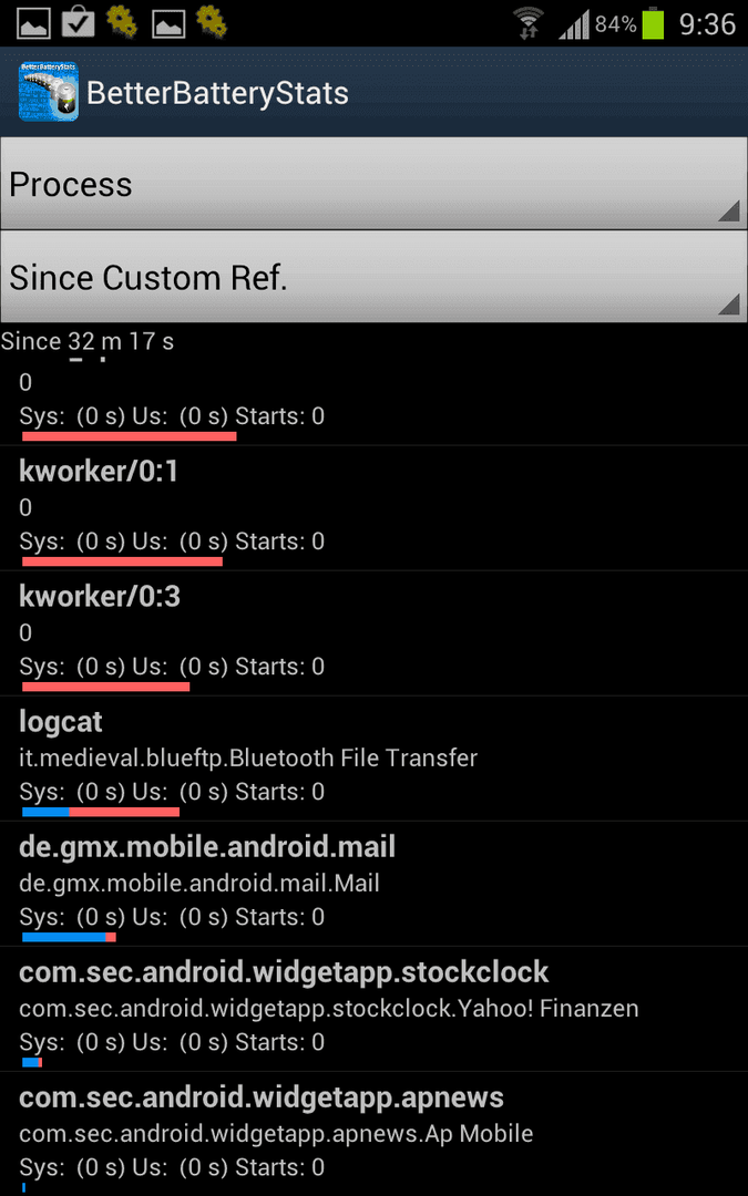

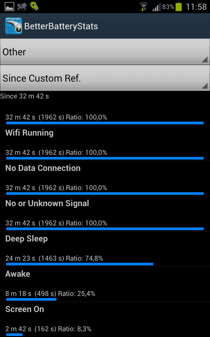

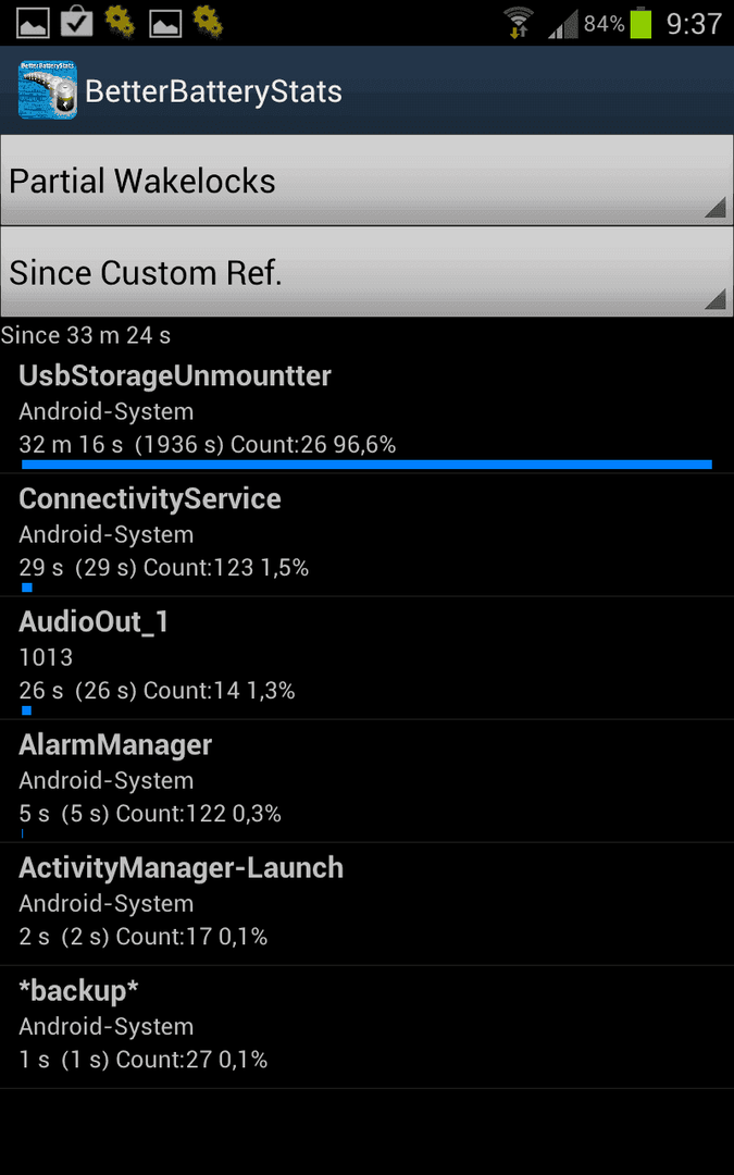

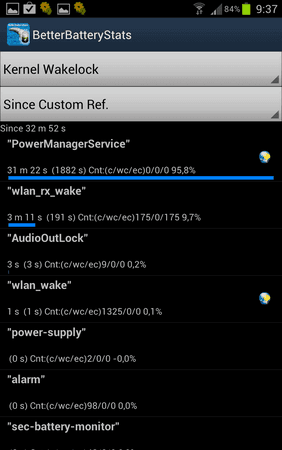

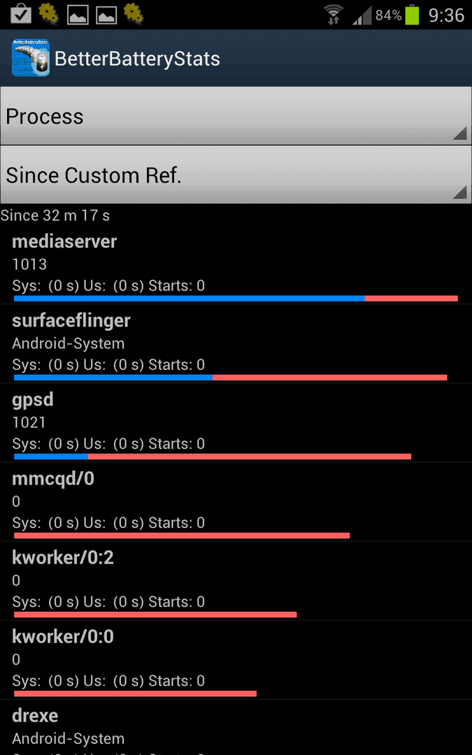

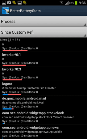

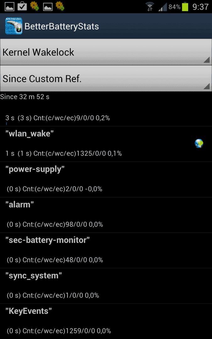

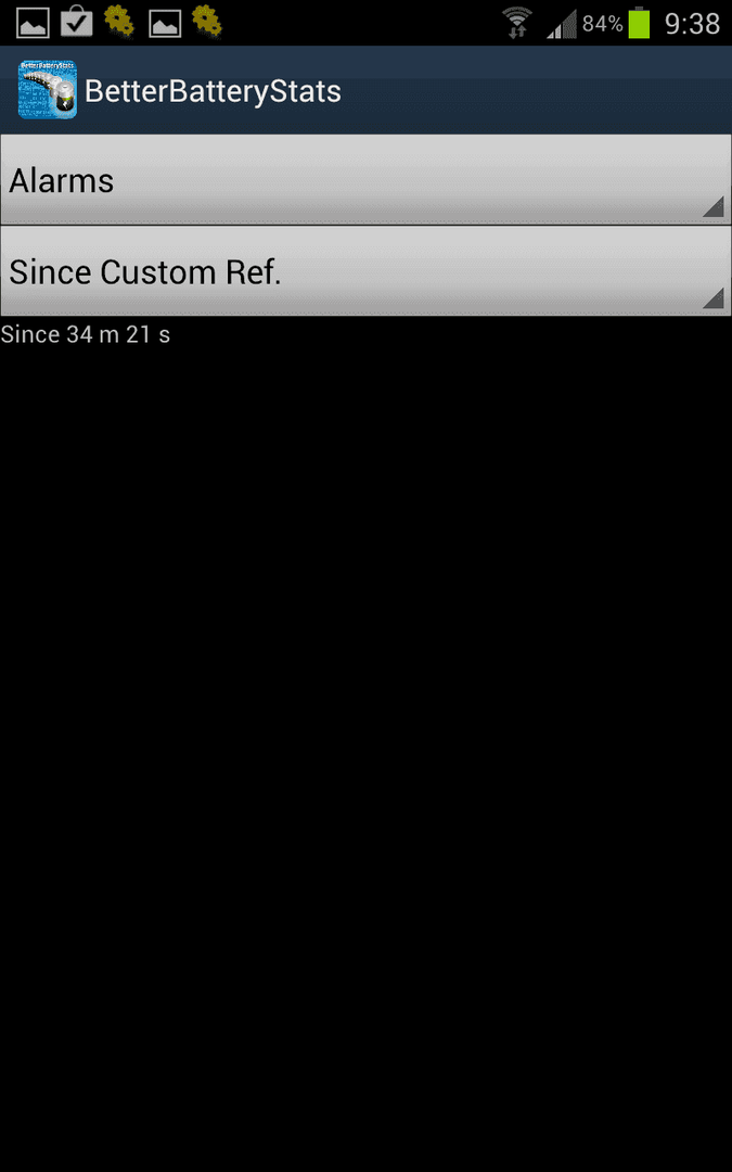

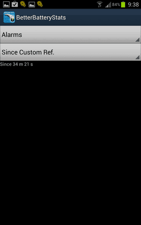

pulleman Ja, mein Handy war am PC. :wubwub: Habe nun noch einmal alles so gemacht ohne PC. :wubwub:

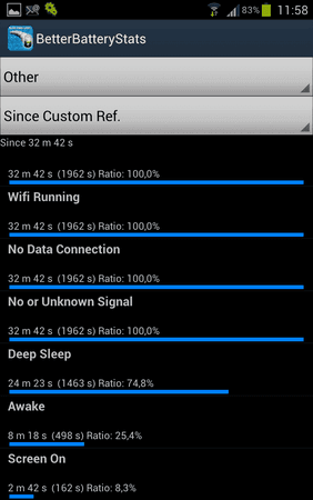

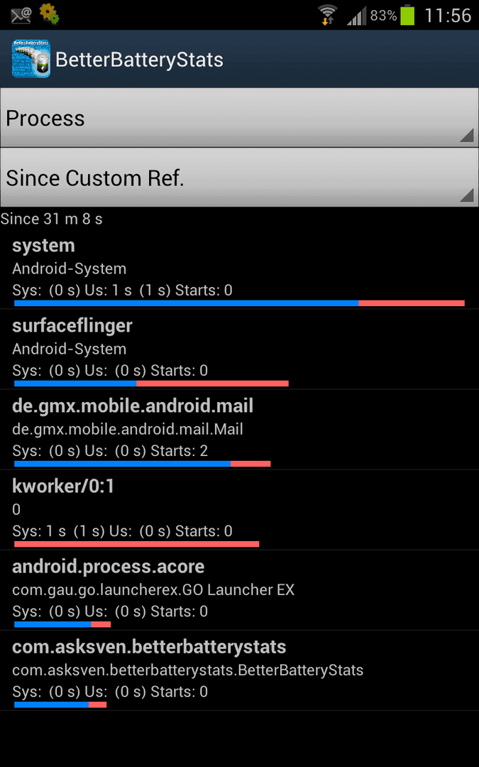

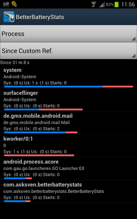

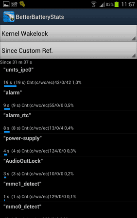

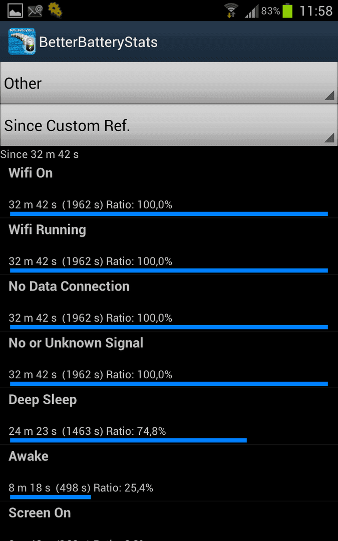

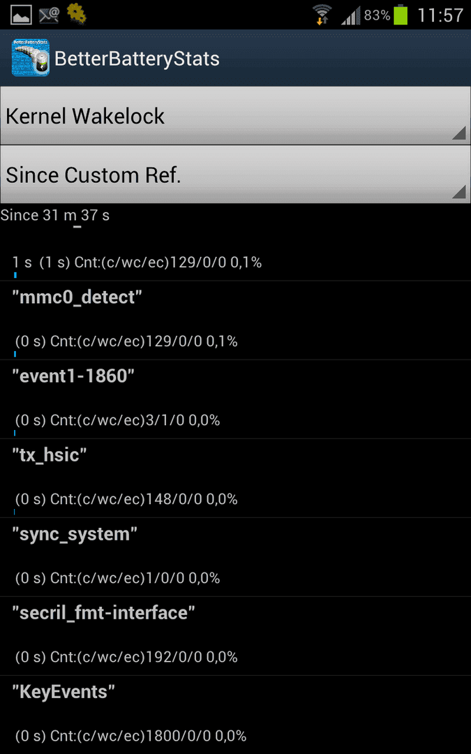

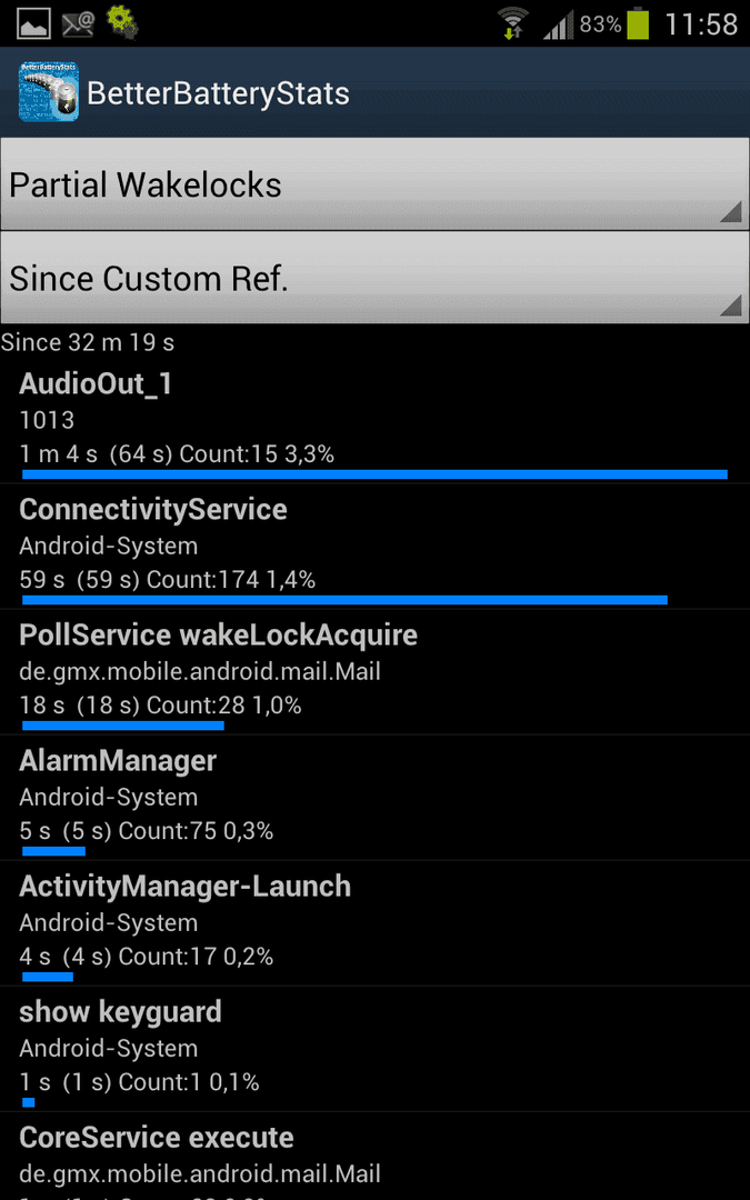

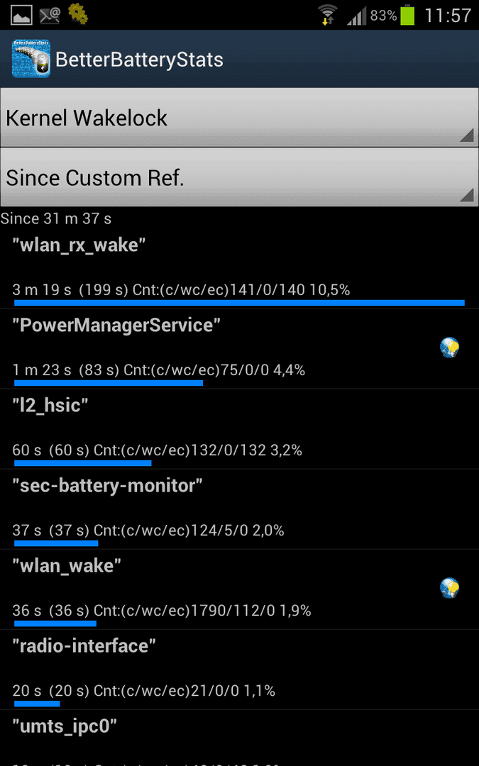

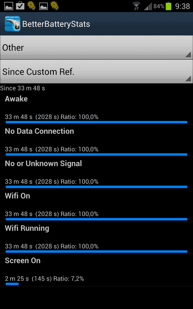

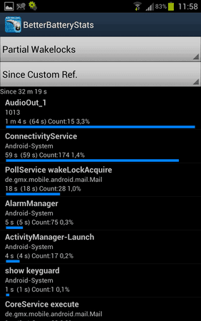

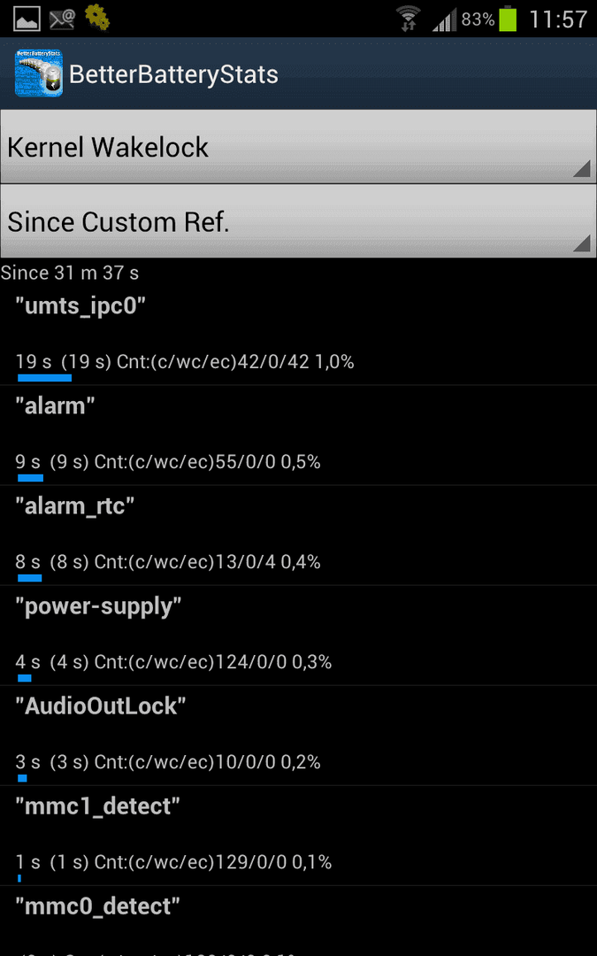

Danke für diese Super schnelle Hilfe hier im Forum.:thumbsup: Ein GROßES DANKE pulleman. :thumbsup:
Ich habe mit dem Note einen Neustart gemacht nun wieder 30 minuten mit betterbateriestats laufen lassen und es ist weg! :thumbsup:
Habe jedoch mein Note nicht nur mit dem PC, sondern auch per HOST OTG Kabel micro USB - USB mit einem USB 32gb verbunden. Nicht immer, nur wenn ich Daten aufs Note mache wo kein PC Anschluss ist. Vielleicht liegt es ja auch daran.:huh:
Sende noch mal Screenshots, nach dem Neustart mit.
Und nochmal ein DICKES DAAAAANNNKKKKEEE. Dies ist ein Super tolles Forum!!!! Weiter so.:thumbsup:

der PC war auch nur eine vermutung meinerseits, du liegst richtig, es war die usb-otg geschichte.
Reaktionen: Sambalady
Heißt das jetzt, immer wenn ich den usb-otg benutze, muss ich hinterher einen Neustart machen? Oder ist so ein usb-otg generell schlecht fürs Note und ich sollte alles immer über den PC machen?
ob das immer passiert kann ich dir mangels erfahrung nicht sagen, aber du kannst es ja probieren, setze nachdem du den stick abgezogen hast einen custom ref point, und schau ne viertel stunde später, ob sich der unmountter wieder in den vordergrund drängelt.

@pulleman Also, es liegt definitiv am HOST OTG Kabel micro USB - USB. Habe es ausprobiert und der Unmountter hat sich wieder in den Vordergrund gedrängelt. Nach Neustart, wieder alles o.k.
Reaktionen: pulleman
