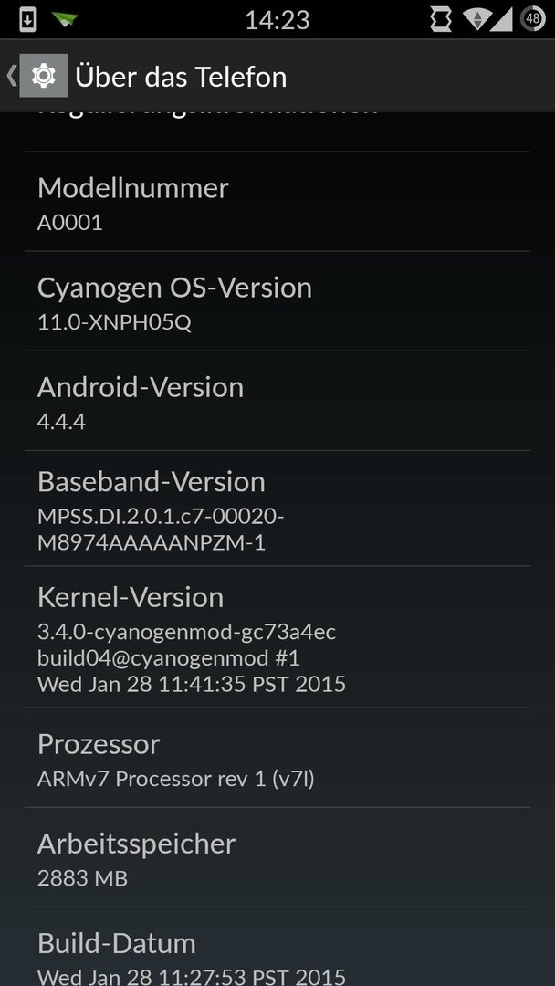

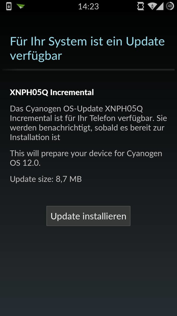

bei mir kommt seit dieser Woche wieder die Benachrichtigung, dass Systemupdate XNPH05Q Incremental zur Verfügung steht.
Wollte es auch gleich installieren, was allerdings nicht ging.
Habe dann bemerkt das ich dieses Update schon drauf habe...(siehe Bilder)
Wie kommt es zu dem Problem? Müsste ich nicht solangsam die neuste Version über OTA angeboten bekommen?
(Habe das Gerät gerootet und TWRP drauf. Sonst keine Modifikation)

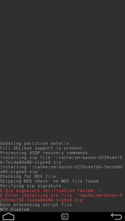

Ah Ok.
Aber leider kann ich es nicht updaten da immer ein Signatur Fehler kommt.

Ich kann das incremental update nicht durchführen... Warum?
Mein Glaskugel ist kaputt - was kommt denn?
Reaktionen: Patman75
Hatte ich doch schon geschrieben.
