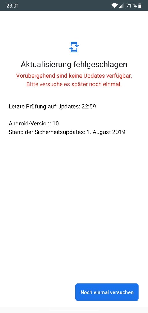

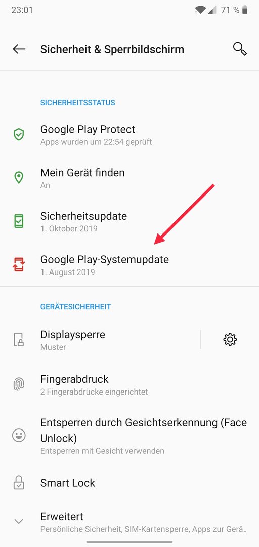

Klappt das bei euch mit den Google Play Systemupdates?
Das Update installiert sich, will einen Reboot und dann steht wieder der alte Stand von August und man bekommt die Meldung im Screenshot.
Scheint aber ein verbreitetes Problem zu sein
@Gizzmo Bei mir steht 2019 09 und Sicherheitspatch Oktober 2019, außerdem steht auf dem neuesten Stand bei mir!
Bootloader ist allerdings bei mir geschlossen, also kein root!
Reaktionen: Gizzmo
Habe auch kein Root, alles geschlossen...
Da ist irgendwas faul und vermutlich muss man irgendwelche App Daten löschen. Play Store hat nicht geholfen, Play Dienste möchte ich vermeiden, da es manchmal Probleme bereitet.
Ich warte mal ab, ob in den anderen Foren Lösungsvorschläge gibt.
Hast du nach dem Update einen Factory Reset gemacht? Ich nicht...
Nein, habe Update über Oxygen Updater gemacht und bin von Pie 9.0.9 gekommen!
Das einzige was bei mir rum gemacht hat, war Android System WebView, da musste ich daten und cache löschen, danach ist es gegangen.
