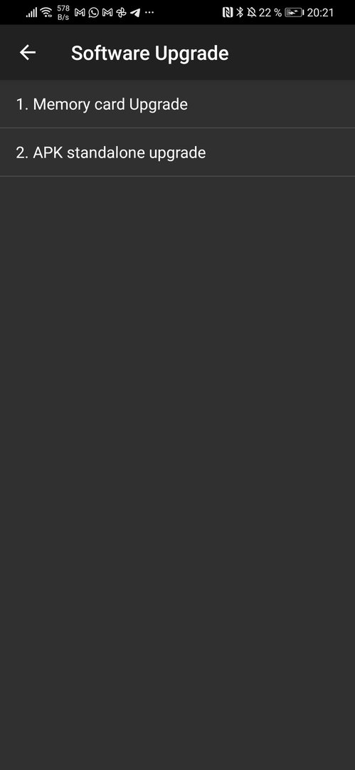

Und im Projekt Menü unter Software Upgrade gibt es den Punkt Apk Standalone Update im Internet finde ich nichts dazu
@justinh13
Es gibt Usb Sticks-da braucht man ein OTG Kabel zum verbinden
Es gibt USB Sticks die haben gleich den USB C Anschluss =OTG Stick
@rene3006 ja aber woher soll dass Handy wissen ob der stick am otg kabel hängt oder nicht ?
