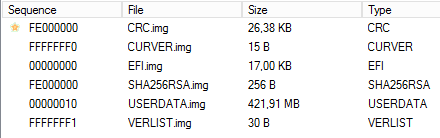

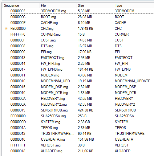

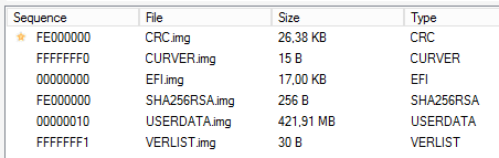

Huawei Update Extractor v0.9.9.3: Setup - Zip
Ordner
  • dload - UPDATE.APP - 2,75 GB (2.962.337.036 Bytes)
hw
  • eu - update_data_hw_eu.app 422 MB (442.664.900 Bytes)
  • normal - update_data_hw_normal.app 422 MB (442.669.012 Bytes)
Komme so irgendwie an die Boot und Recovery IMG?
Nein du musst root haben.
