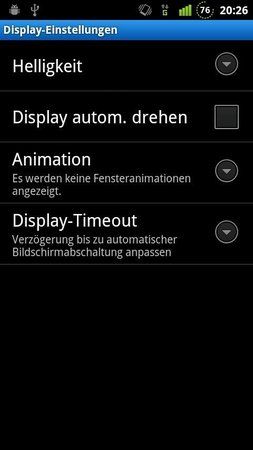

@Martin2: Bei meiner B876 sieht's so aus:
Mein Cust-Ordner ist übrigens leer. Sind bei dir irgendwelche Dateien vorhanden?
Werde mir das mit dem Cust-Ordner mal genauer ansehen, das würde erklären, warum z.B. nach einem Flash auf ICS die Leiste wieder da ist, da die Partitionen dann offensichtlich wieder automatisch korrigiert werden. Warum aber nach einem "dload"-Flash einer offiziellen B876 die Leiste bei mir nicht erscheint wundert mich. Vor allem weil ich davor die B866 drauf hatte und bei dieser war die Leiste vorhanden!

DANKE, hab die Dateien in den CUST-Ordner kopiert und nach einem Reboot waren sie alle wieder weg :), werde es nochmal machen und dann die Berechtigungen jeder einzelnen Datei auf nur R/O setzen, mal schauen ob es was bringt!
EDIT: OK klappt auch nicht, auch die Berechtigungen werden nach einem Reboot wieder auf Standard zurückgesetzt und die Dateien im cust-Ordner sind verschwunden. Denke das liegt wahrscheinlich daran, dass diese Partition immer erst beim booten gemountet wird und damit alle Änderungen im laufenden System übergangen werden.
Der ursprüngliche Beitrag von 13:01 Uhr wurde um 13:19 Uhr ergänzt:
So ich habe bemerkt, dass mein cust.img im PINK MODE laut HASH-Wert nicht der originalen cust.img aus der B876 entspricht (logischerweise, denn der cust-Ordner hat bei mir ja auch keinen Inhalt)! Also habe ich aus einem Backup der B876 die cust.img rausgezogen und im PINK MODE geflasht.
Ergebnis: Jetzt sind bei mir im cust-Ordner wieder alle Dateien wie im Original (bzw. wie bei Martin2) jedoch nach wie vor KEINE Notification Leiste zu sehen und im Display-Menü auch nicht anwählbar.
Also liegt das Übel wohl tiefer im System begraben!
