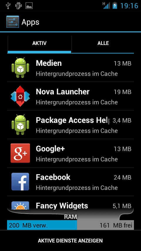

Leider hatte ich nur sehr wenig freien RAM, auch direkt nach einem Neustart. Der RAM ging kurz nach dem Start auf unter 80 MB. Deshalb bin ich heute wieder zurück auf die B937. Das war kein Problem. Ich musste nur vorher den Downgrade Patch von Papsi flashen.
Mit der B937 habe ich aktuell 160 MB freien RAM.
Mit der B939 habe ich 145 MB freien RAM, mehr hatte ich mit der B937 auch nicht. Da scheint jedes Gerät wohl etwas anders zu sein?

Hier meine aktuelle Speicherauslastung.
