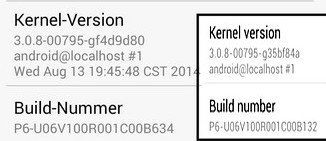

Der Kernel ist aber neuer als bei b512
Ja sieht so aus. B512 hatte ja Kernel Version 3.0.8-00792.
Aber B634 und B132 haben die selbe Versionnummer ( 3.0.8-00795) und Beide sind tatsächlich vom Verbrauch her recht gleich, soweit ich dies bisher beurteilen kann.

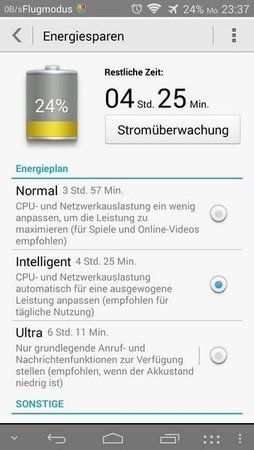

Was ich grad bemerkt habe, diese Firmware bietet jetzt einen Ultra Energiesparmodus. Gabs das auch schon in B510/11/12? Dabei geht nur noch Telefonieren, Wecker und SMS über einen S/W Homescreen und das P6 läuft als Singlecore.
Dieser Modus funktioniert aber leider nur mit Huawei Homescreen korrekt, da nur mit diesem der Modus auch wieder zu verlassen ist. ( Nur im S/W Homescreen gibts einen "Beenden" Button)

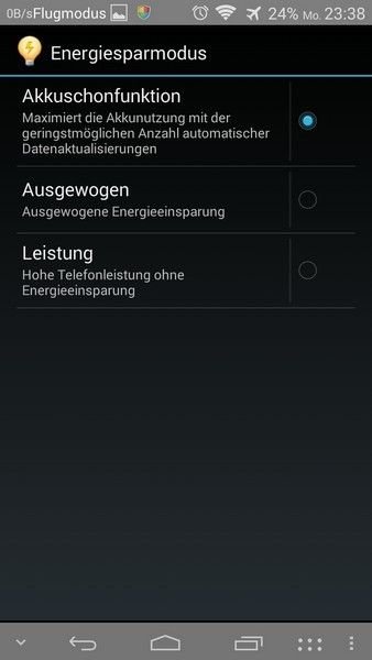

Für alternative Launcher hab ich aber einen Workaround entdeckt. Man kann sich über eine Activiti einen Shortcut zu den Stromsparmodi anlegen. So schaltet das P6 den Prozessor auch ins Ultrastromsparen (Singlecore), aber alle Funktionen bleiben zugänglich.

@Lusi22:
Den Ultra-Modus gibt es mit der B512 auch schon.;)
Und auch ein Beenden Button:thumbup: mit Nova Launcher.
Dann hab ich einen Fehler im System. :sad: Ich kann auch mit Nova den Modus mittels Neustart beenden.
Sobald ich auf Ultra umschalte, geht der Wechsel zurück nicht mehr über das Powermenü und auch die Schnelleinstellungen sind dann ja weg.
