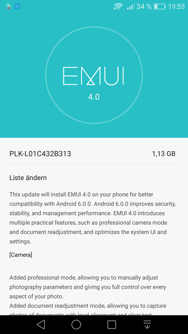

ich habe seit knapp 3 Wochen ein Honor 7, welches ich dann direkt manuell auf B140 geupdatet habe. Ich bin nicht als Betatester angemeldet, habe aber gerade eben ein Update auf B313 over the Air bekommen.
Installation lief problemlos und jetzt schaue ich mal wie das System so läuft. Gibt es neben mir noch andere?

Nochmal, ich bin kein Betatester, ich bin nicht in Frankreich und ich habe kein Update manuell aufgespielt.
