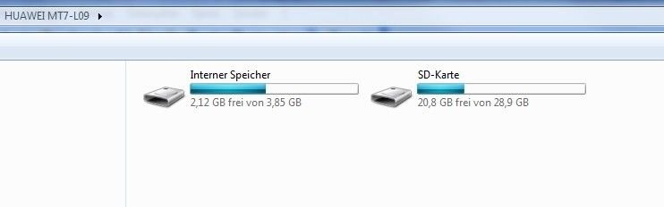

Habe gerade noch ein Problem festgestellt.
Siehe Bild
Sieht so aus als ob dein Mate 7 den Cust Ordner verloren hätte, da kommt es genau zu diesen Problem.
Schau mal bei XDA, da wurden bereits mehrere update_cust.app Dateien angeboten, die dein Problem lösen sollten.
Ansonsten kannst du dein Smartphone so oft flashen wie du willst, das Problem wird sich aber nicht von alleine lösen :-(
Viel Glück!
