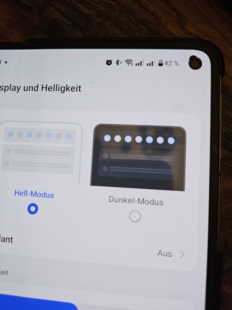

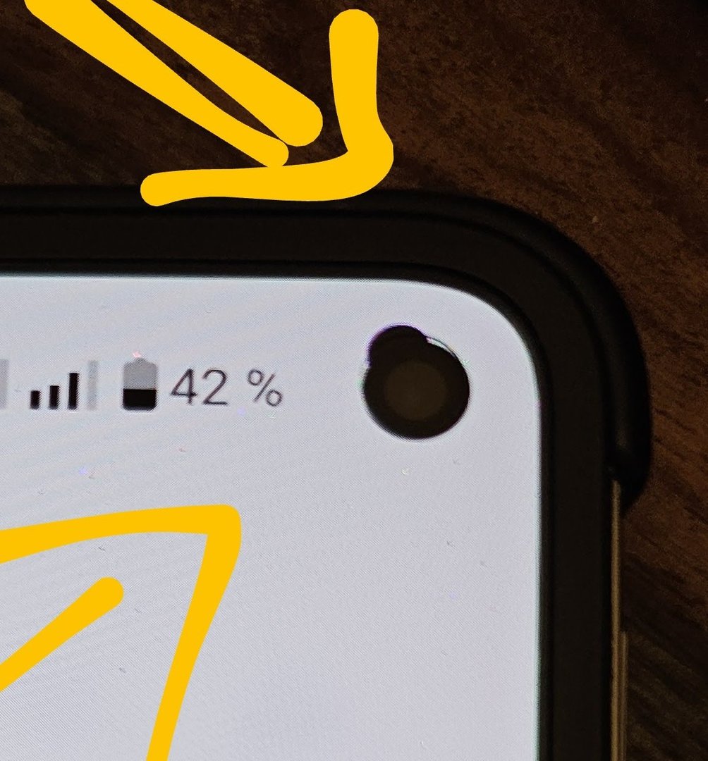

Moin. Heute hab ich mit Erstaunen festgestellt, dass da irgendwas ist, was da nicht hingehört, siehe Foto. Spinne ich, habt ihr das auch? Sichtbar besonders im Hell-Mode oder bei YouTube Videos...
Danke euch im Voraus.
Das sind tote Pixel - ein Displaydefekt. Mit Glück bleibt es dabei.
lol. Exakt den selben Display Fehler habe ich auch. Aber wirklich an exakt der selben Stelle.
Stört mich nicht, deswegen wollte ich das Handy nicht extra einschicken.

Das Handy wurde einen Tag nach Ticketöffnung per Chat abgeholt und war eine Woche später wieder bei mir (gestern). Mein Gerät hatte ein paar Schrammen am Gehäuse, aber nichts auf den Displays (halt 1 Jahr im Gebraucht, normale Spuren). Witzigerweise wurde fast alles am Gerät getauscht:
- Inner Display
- Battery left
- Battery right
- Outer Display
Als Grund für den Akkutausch nannten sie einen Batterie-Leistungsabfall, wieso das äußere Display getauscht wurde - keine Ahnung.
Jedoch, nachdem ich zuerst happy war, bemerkte ich, dass die Klebereste und Klebepunkte für das äußere Display zu auffällig sichtbar sind, ich hätte da auch ein Klebeband vermutet, keine Klebepunkte :1f62e: Siehe Fotos.
Hab gestern erneut einen Support-Case geöffnet, Handy wurde heute wieder abgeholt. :winki:
Ja, das ist nicht ordentlich gemacht. Das ist ein sehr dünner Klebefilm, der sich anscheinend gewellt hat.
Beim tausch des Innendisplays wird immer Batterie+Außendisplay mitgetauscht. Scheint so vorgeschrieben zu sein.
Reaktionen: Thyl3r
@wertzius Na jetzt bin ich ja mal gespannt, Gerät ist wieder unterwegs zurück zu mir, Aussage laut Serviceprotokoll "Lösung::Detect to be normal"
Na so normal find ich das eben nicht, ich hatte es ja vorher nicht. Und wenn Du es nach Deinem Austausch auch nicht so hattest, finde ich das nicht "normal"
