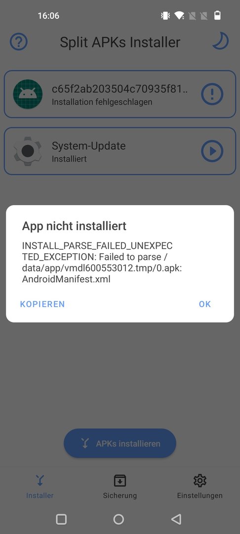

Entschuldigt das ich so einfach in das Thema reingrätsche aber ich habe vor 1 Woche mir noch ein oneplus 8T K2003 zugelegt und komme da echt nicht zurecht. Habe die KB2003_11_C.20 installiert und bekam über den Oxygen updater nun die 11_C.33 versin zum downloaden. Alles soweit ok, umgewandelt in apk und jedes Mal beim Installieren kommt die Meldung: beim parsen ist ein Fehler aufgetreten. Ich habe schon überall auf dem Telefon gesucht wo ich die Freigabe: App aus unbekannten Quellen erlauben kann aber ich finde hier absolut nichts.

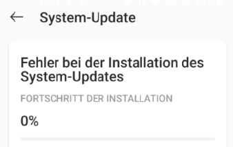

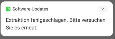

Mit dem Oneplus-Updater erscheint bei mir die Meldung:
Ein Update auf die Version C33 funktioniert natürlich auch nicht.
Wenn ich es mit dem "normalen" System-Updater versuche, erscheint:

Versuch die Heruntergeladene Datei mit der APK aus Beitrag #120 zu installieren, das sollte funktionieren.
Hat auch nicht funktioniert

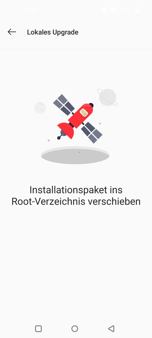

Und das kommt wenn ich unter lokale Updates schaue
Bearbeitet von: DarkAngel - Grund: Bildformatierung normalisiert. Viele Grüße DarkAngel
System Update ist doch installiert, was ist das für eine Fehlermeldung 🤔.
